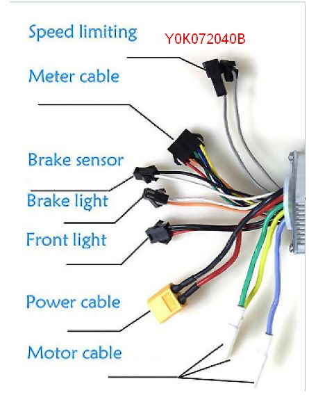

Hier mal mein Controller im eingebauten Zustand, Die Belegung der einzelnen Stecker und Adern werde ich versuchen herauszubekommen.

Controller für 20s Lithium-LiIon Akku 40Ampere Busstrom 120°Phasenfolge.
Standard bei den Chinesen sind, neben den dicken Fahrstromleitungen Zuleitung Plus Zuleitung Minus Phase Gelb, Phase Grün, Phase Blau
folgende (dünne ) Kabeladern (mindestens):
- Motor Hall Plus (zum Motor)
- Motor Hall Minus/GND (zum Motor)
- Motor Hall Gelb (zum M.)
- Motor Hall Grün (zum M.)
- Motor Hall Blau (zum M.)
- Ignition/E-Lock (erst mit Batterie Plus hier schaltet der C an)
- Throttle Plus 5 Volt
- Throttle Signal (Gas)
- Trottle Minus/GND
- high Brake (bei 12Volt: Motor aus, E-ABS an)
(E-ABS = electric assisted brake system = REKU-Bremse)
-weitere Adern sind möglich für low break, Fahrstufen, Boost, Cruise, Rückwärtsgang (alles oft geschaltet bei Kontakt zu Minus/GND)

Das kabel wo steht Speed Limiting kann man daran irgendwas machen das die 45kmh aufgehoben werden?

Im 25 km/h-Modus wären die 45 km/h natürlich auch aufgehoben.
Probier es aus, vieleicht hast Du Glück und es ist ein anderer Modus.

Sooo morgen mach ich nochmal ein Foto davon.
Oben wo bei dem Controller Bild Speed Limiting steht , die sind bei mir in braun und diese konnte ich zusammen stecken.
Jetzt fährt sie mit nicht mehr vollen akku 56kmh anstatt 47kmh "Tacho"
Schön ist jetzt auf Stufe 2 Fährt sie 50-51 was mir voll und ganz reicht.
