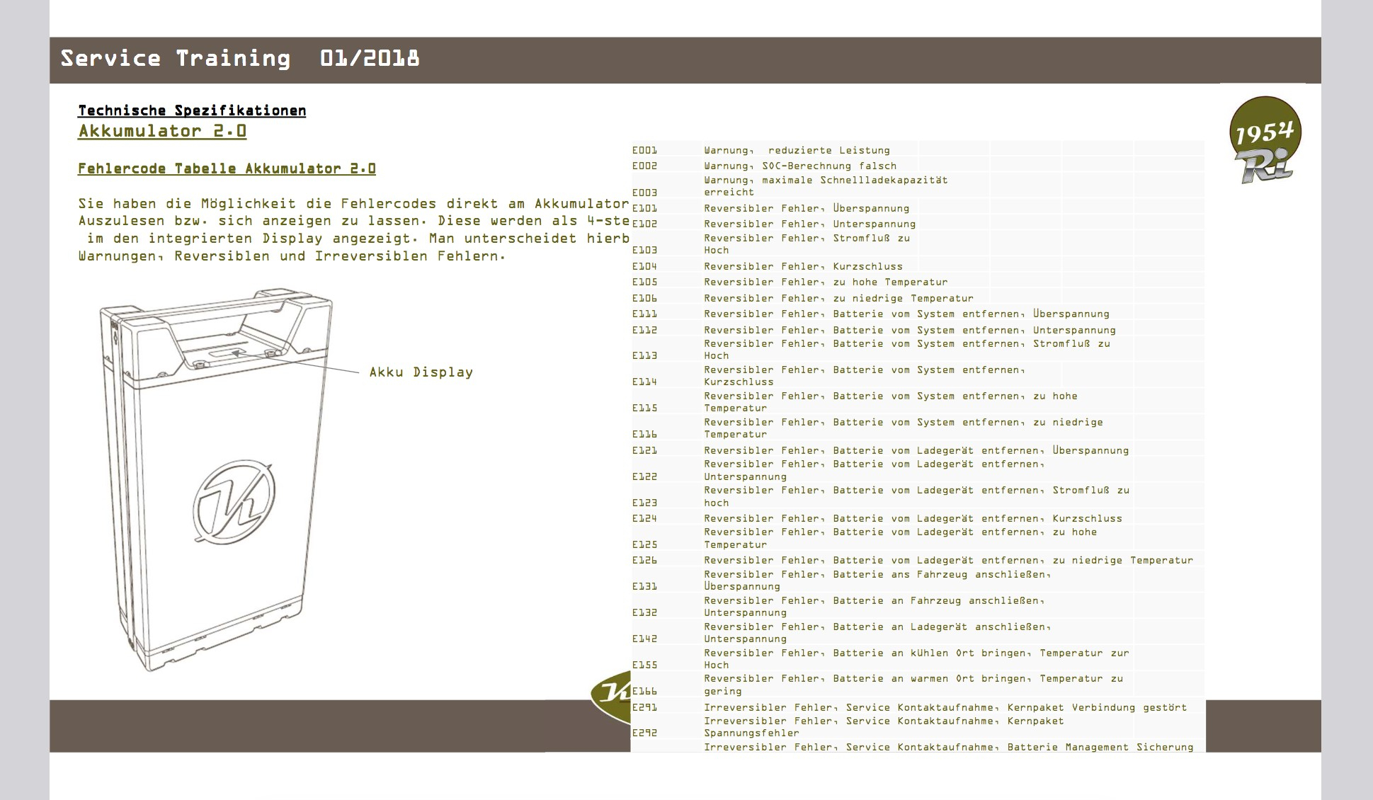

Akku Fehlermeldungen
E004
Die Fehlermeldung bedeutet, dass die Zellen noch zu neu sind und noch nicht fertig initialisiert. Neue Lithium-Ionen-Akkus mit NMC-Zellen benötigen einige Zyklen um die volle Kapazität zu erreichen. Nach spätestens einem Duzend Ladezyklen sollte das Problem behoben sein.
[Quelle: elektroroller forum]
E114
Hier besteht ein Erkennungsproblem zwischen deinem E-Roller und dem Akku. Hebe Deinen Akku einmal an und verbinde diesen erneut mit dem Kumpan. Sollte dies das Problem nicht lösen, muss Dein Kumpan leider zu einem Servicepartner gebracht werden, der die Softwareprobleme beheben kann.
[Quelle: Kumpan]
E155
Dein Akku ist zu kalt (durch niedrige Temperaturen unter -5°C kann dieser Fehler auftreten). Nimm dein Kraftpaket mit nach drinnen, damit er sich ein wenig aufwärmen kann.
[Quelle: Kumpan]
E166
Die Kerntemperatur deines Akkus ist zu heiß. Gib deinem Kraftpaket ein paar Minuten zum Abkühlen.
[Quelle: Kumpan]

Hallo Dirk, danke für die Liste. Eine Frage zu Fehler E004 bitte:Kleinischer hat geschrieben: ↑Sa 8. Apr 2023, 14:12
E004
Ist der Akku nutzbar fürs Fahren, wenn der Fehler angezeigt wird?

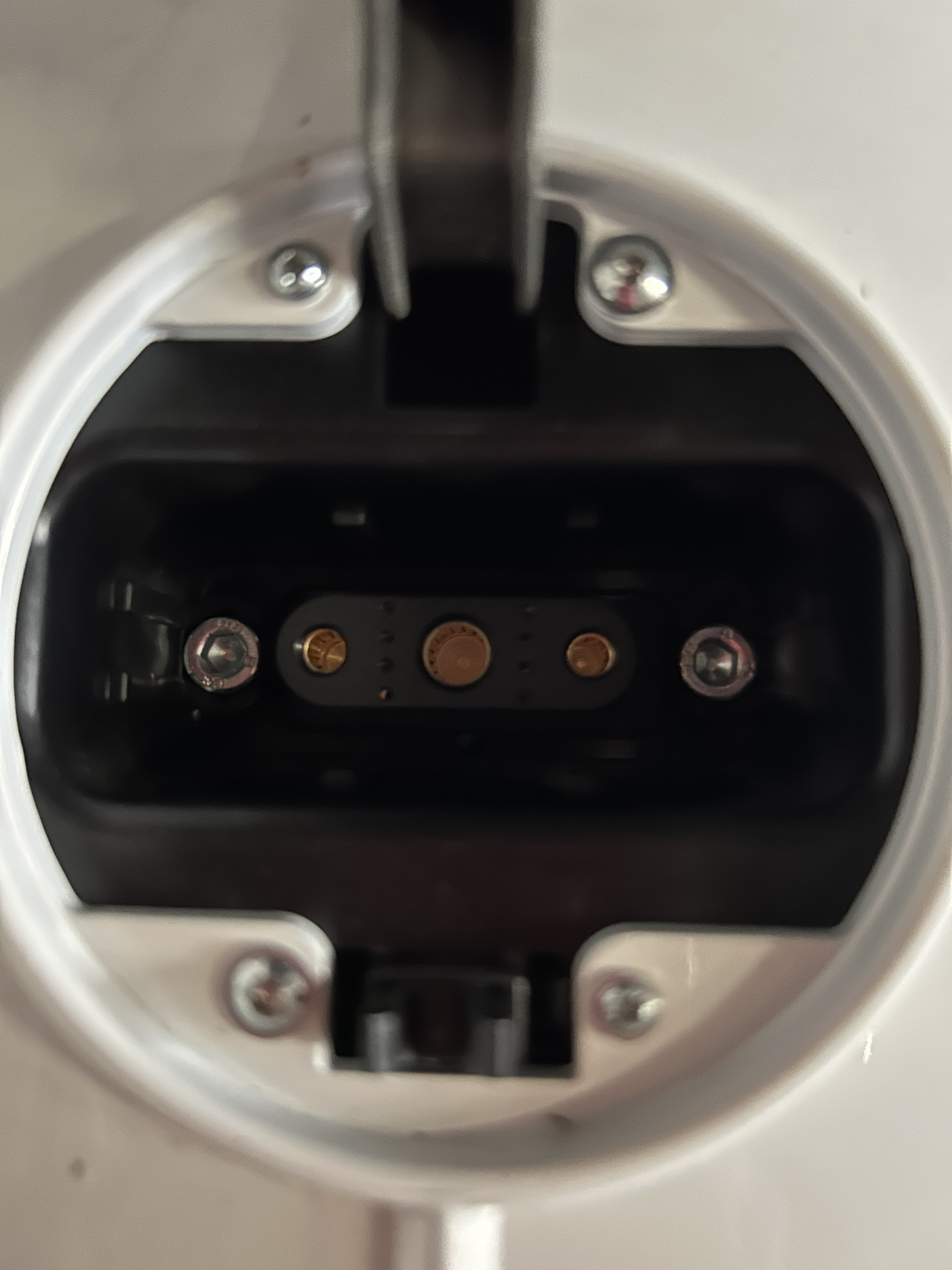

Allerbesten Dank für die Info, die meinen Verdacht bestätigt hat, dass zuletzt (noch) schwächere Ladegeräte als früher mitgeliefert wurden.Kleinischer hat geschrieben: ↑So 9. Apr 2023, 17:25Zu meinem Kumpan 54i:conic wurde das MEC Nova-360F mitgeliefert.
Dies ist auch einzeln zu bekommen (Googlen), dann alerdings ohne den passenden Kumpan Stecker (dieser scheint Custom zu sein). Auch kann das Ladegerät Nova360F programiert werden (Ladekurve...). Ob Kumpan hier eine eigene Programmierung vorgenommen hat, ist mir nicht bekannt.
Ich habe bisher keine Lösung für das Steckerproblem gefunden und ein stärkeres Ladegerät (als zweites Gerät) gesucht. Wie im Thread geschrieben, vertragen die Akkus laut Datenblatt und Aufschrift 29A Ladestrom. Daher müssten auch 1500W (25A) möglich sein. Alles über 500W wäre mir sehr lieb. Ich habe viele Datenblätter gefunden, aber keinen Einzelhändler für Nova oder Atlas mit mehr als 360W.
Eine individuelle Ladekurve halte ich bei den verbauten 18650er Standardzellen (14 in Reihe und 10 14er Packs parallel) für unwahrscheinlich.
Kurz: Ich wäre für jede Info dankbar, wo man einen Kumpan Ladegerätstecker (Kraftpkete 2.0) und ein starkes Ladegerät bekommen kann. Gern nehme ich auch ein defektes Ladegerät.
