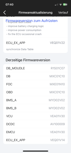

nun hat es auch mich erwischt.
Gestern erstmals 123 und Motorkontollleuchte mit viel gepiepse.
Nach Aus/Ein lief der Evo wieder und 10 km weiter beim ausrollen vor einer Ampel wieder.
Nach Aus /Ein blieb diesmal die Motorleuchte an und auf den weiteren 12 km nach Hause hatte ich einen deutlich erhöhten Verbrauch.
Zu Hause dann Aus/Ein und nun ist auch die Motorleuchte wieder aus.
Mal schaun wie es weitergeht, es gibt wohl schon ein 23 Update. Händler, KSR, NIU sind informiert.
Nur glaube ich nicht an Updatelösungen sondern halte eine schlechte Steckverbindung für die Ursache der sporadischen Fehler.
Ich denke die Chinesen haben überhaupt noch keine Ahnung zur Ursache und statt der Sache auf den Grund zu gehen basteln die ins blaue an Softwarelösung wie die Leitungsreduktion und verbrennen den Markennamen.
Auf der NIU Facebook Seite ließt man auch davon das nur die Motorkontrollleuchte ohne 123 erscheint...
Ach ja, der Smart Check sagt bei anstehendem Fehler 100%, alles bestens...
In dem Zustand jedenfalls ist der EVO Lebensgefährlich und es wäre echt schade wenn es keine ordentliche Lösung gibt und ich den EVO auch wandeln muss.

Bei meiner EVO scheints auch zu beginnen - letztens auf der 10km Heimfahrt gleich 3x Fehler 123 - 1x gings nach dem kurzen Verschlucker nach 2 Sek von alleine wieder weiter, 1x reichte es, wenn ich (während der Fahrt) den Ready-Knopf drückte und 1x musste ich tatsächlich anhalten und das Motorrad neu starten. Fehleranalyse via app zeigt, dass alles iO sei (was es spätestens nach dem Neustart) dann auch wieder war...
Mir kommt vor, dass der Fehler durch eine spezielle Erschütterung ausgelöst wurde - durchaus möglich, dass es sich um einen Wackelkontakt handelt.
Ich möchte meine auch behalten - bin grundsätzlich sehr zufrieden und weiß, da ich selbst im Bereich einen E-Auto-Startups arbeite, dass man als early adopter einfach ein bisschen Geduld und Einsicht mitbringen muss. Und ja - in solch anfänglicher Phase eines Projektes sollte man unbedingt jedes Update durchführen. Die werden nicht umsonst verteilt.

nun hats meinen evo auch erwischt nach Fehler 60 (ECU hat keine Verbindung zum netz) nun 123
einmal in der Garage nach dem Aufladen, auf der Autobahnausfahrt da musste ich 20 Minuten warten und nun beim Kind vom Fussball abholen zum glück vor der Einfahrt.
Ich werde nun ECU tauschen lassen und alle Updates machen .. danach schauen wir mal ob das ding noch fährt oder für mich untauglich geworden ist
ein Jammer wenn er fährt ist er perfekt für mich aber stehen bleiben geht gar nicht .. will mir gar nicht vorstellen wenn mein Kind hinten drauf sitzt und ich früh morgens zur Schule stehen bleibe auf der Landstraße ...
ach ja gab auch was neues heute .. Fehler 0 (ja Null)
steht nicht im Handbuch
