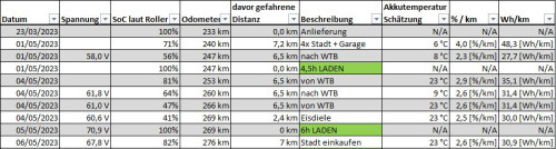

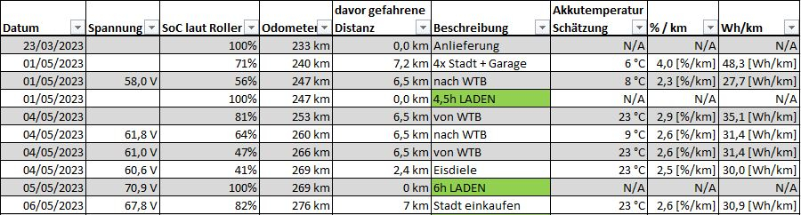

Habe eine Tabelle mit verschiedenen Messpunkten angelegt: Ich denke nach dem 1. Mal Laden für 4,5 Stunden hat sich der Akku nicht kalibriert, weil ich ausgesteckt habe, bevor die Ladeleuchte Grün geworden ist. Der angezeigte SoC ggu. Spannung würde zumindest dazu passen.

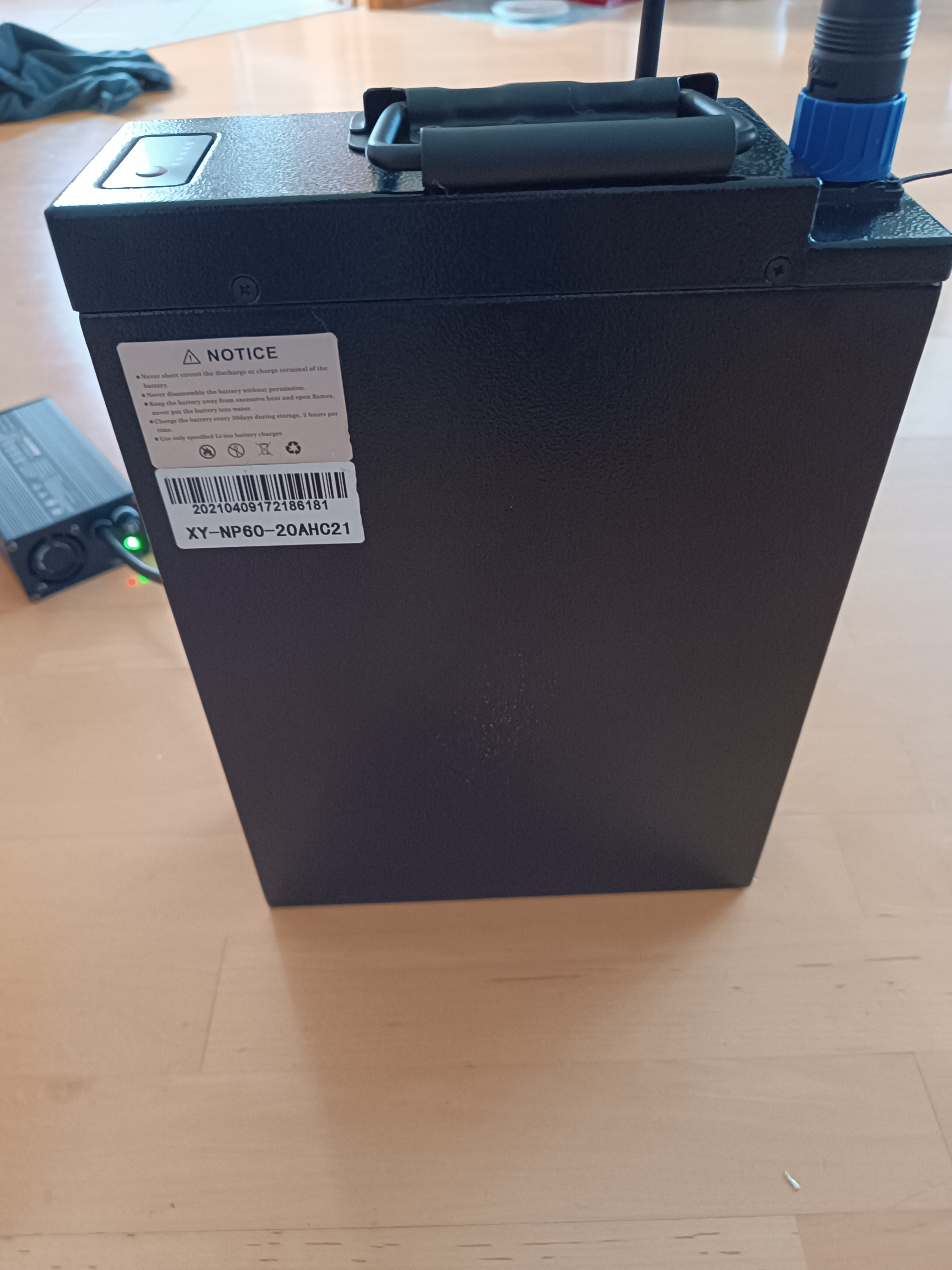

Ich denke das ist der originale Akku:
