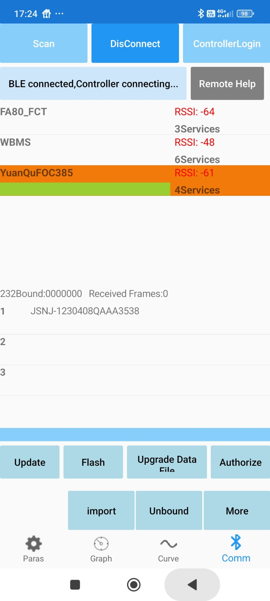

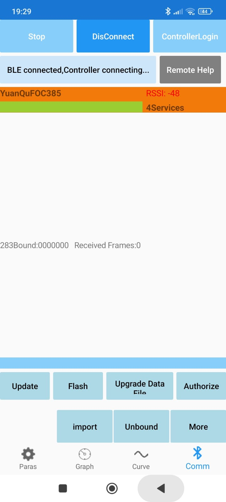

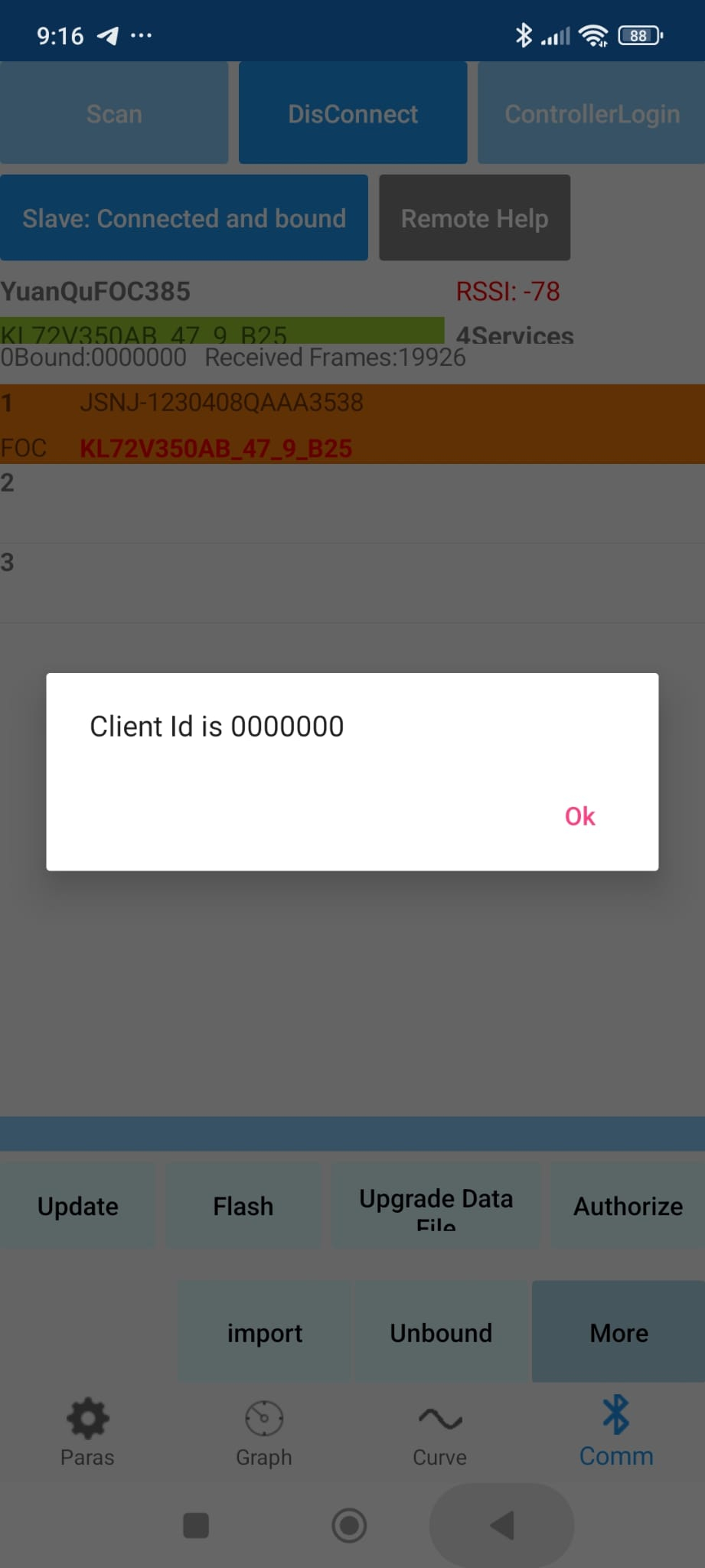

Der Binding Prozess für die neueren Software Versionen geht ganz einfach.
Auf der Frontpage gibt man seine Mailadresse ein, bekommt einen Code zugeschickt und gibt den ein.
Danach geht man auf COM sucht sich seinen Controller, drückt connect, wartet einen Moment und drückt dann oben links auf Bind. Ab dann wird der Controller immer beim aktivieren der App automatisch verbunden.
