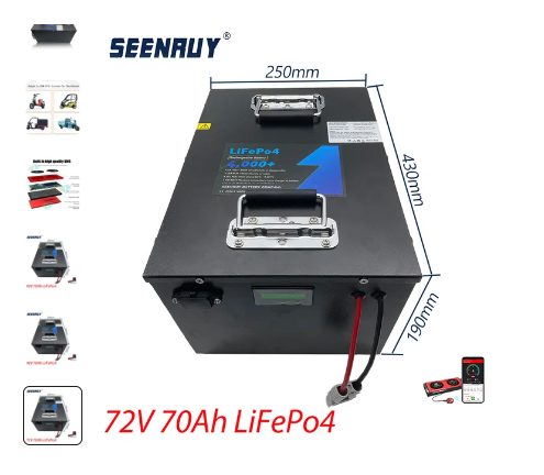

Die Bleibatterien VRLA GEL 78kg haben ca. 400 Zyklen halten also ca. 2 Jahre
(bei hohen Entladestrom Bergauf sinkt auch Kapazität -30% Entladezeit 5h -> 1h),
https://mc-fahrzeugteile.de/6-stueck-vt5-12v-60ah-akku/ 900€
wenn diese ihre Lebensdauer ausgehaucht haben ersetze ich diese durch
24s 3,2V 120Ah LiFePo4 Lithium (2,86kg * 24Stück = 68,64kg) 4000 Zyklen 174x48x171mm (24s +ANT BMS mit PCM mit LCD 150€) mit ca. 20 Jahren Lebensdauer ca. 2-facher Preis aber doppelte Reichweite (342€/4 *6 also 2052€ bitte zuerst Platzbedarf +Lieferbarkeit prüfen)
https://blslifepo4battery.com/collectio ... 3372749904 Lieferung aus EU ohne Zoll
100A cont 250A peak 24s +ANT BMS mit PCM mit Option LCD-Anzeige ca. 150€ einstellbar über Handy Bluetooth oder PC-Adapter
https://www.aliexpress.com/item/1005005731115942.html
noch ein Vorteil der LiFePo4 ist der sehr geringe Innenwiderstand 0.2~0.3mR *24 = 5,28-7,2mR, somit fast kein Spannungseinbruch,
meine 6xBlei 12V 60Ah haben 60mR
allerdings viel zu verkabeln von Profi da Lebensgefahr !

Fahre meinen Elektrofrosch Big jetzt schon über 15000 echte km.
Die Bleibatterien hatte ich in gur einem Jahr platt gefahren.
Habe mir dann einen Lifepo4 Akku mit 88Ah gebaut, damit fahre ich jetzt gute 100km.
Meiner fuhr mit Blei echte 42kmh und jetzt mit Lifepo4 interessanterweise bis 80V 45kmh und mit jedem Volt mehr wird er etwas schneller, lade ich den Akku auf 86V rennt er echte 50kmh, wieso auch immer aber einige Bekannte die auch auf Lifepo4 umgebaut haben, haben das selbe Problem, deswegen lade ich nur auf 80V weil der Motor sonst echt heult.

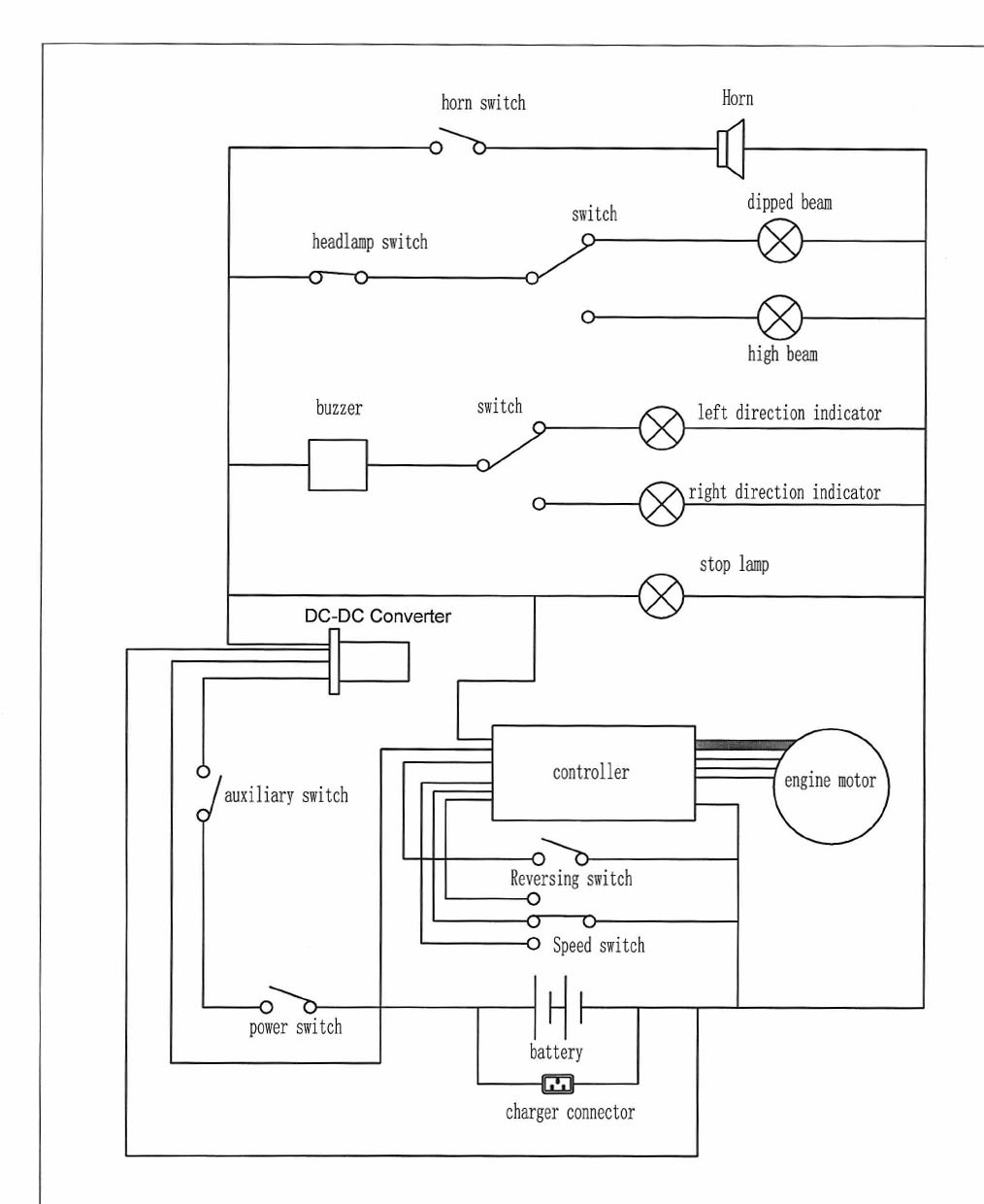

-Umbau zum Cabrio und Neuverlegung der teilweise chaotisch verlegten Verkabelung
-Dafür gesorgt, dass der Beleuchtungsschalter das tut, was er soll; nämlich Aus, Stand-, Abblend-, und Fernlicht geschaltet werden können. Es brannte in jeder Schalterstellung das Abblendlicht.

So, der Neue hat sich vorgestellt. Ich liebäugele mit der Umrüstung auf LiFePo 100AH. Vielleicht habt ihr da paar Tipps für mich (Aufwand, Verkabelung usw.)

Hallo @yamaha-luhe, herzlich willkommen im Forum und weiterhin viel Spaß mit deinem VT5. Mit deinem offensiven Bastelwillen bist du hier genau richtig. Es sind ja einige, die die Batterien umgebaut haben, so dass es an Tipps nicht fehlen sollte. Grundsätzlich unterscheidet sich das Verfahren nicht von Umbauten von Elektrorollern. Da kannst du also auch stöbern.
Wenn du den Controller behalten willst, empfiehlt es sich, einen Akku mit möglichst ähnlichen oberen und unteren Spannungswerten zu verwenden, damit die Kapazität voll genutzt werden kann. Was ist da jetzt drin?
