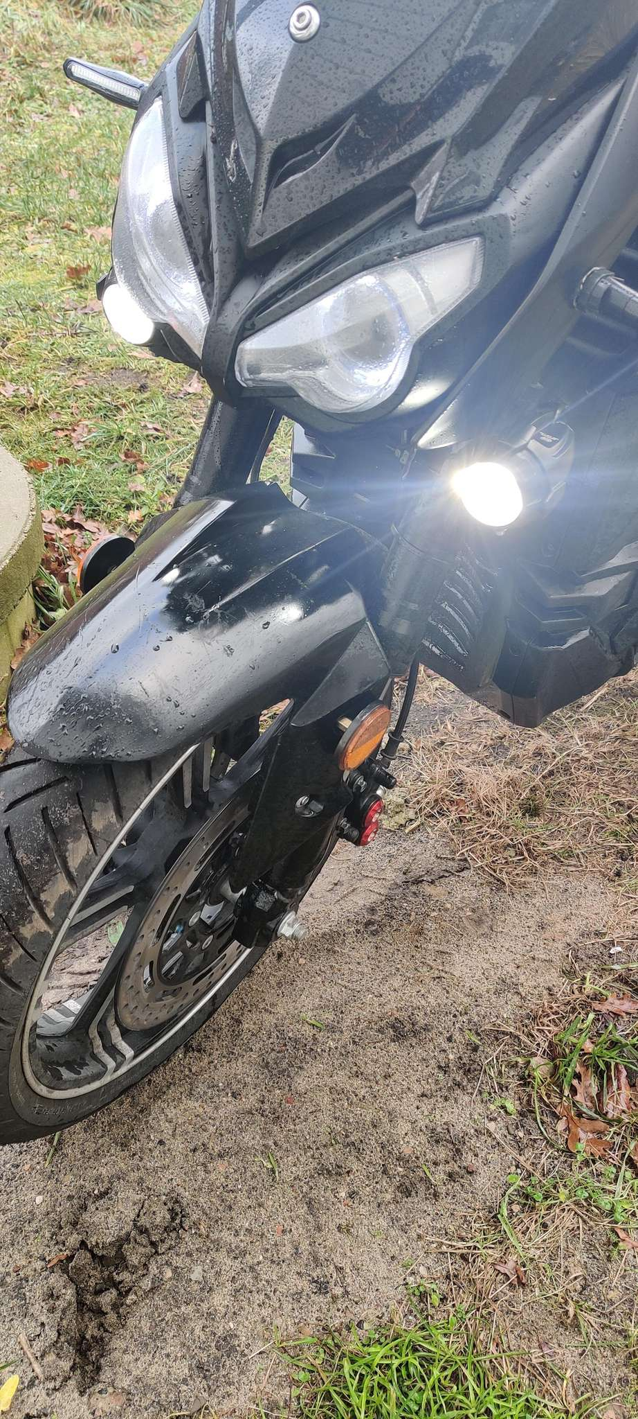

12 V für TFL vom Standlicht, da habe ich meinen Zusatzscheinwerfer auch dran.

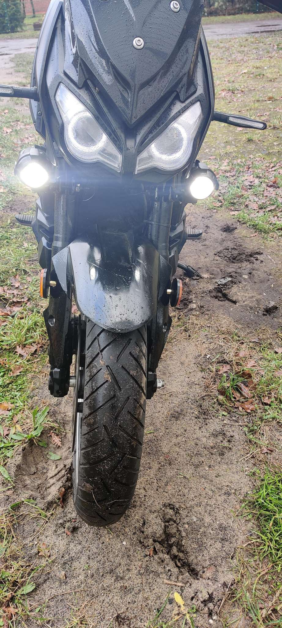

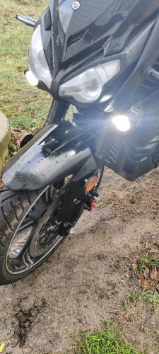

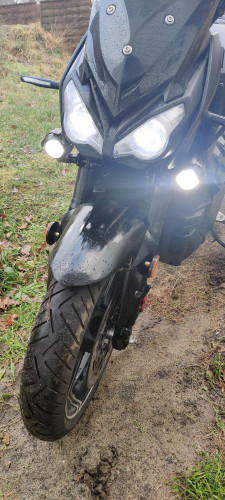

Das klingt auch sehr interessant. Kannst du mal Fotos posten wie/wo du den installiert hast und vielleicht das Produkt verlinken?
Das Licht ist mir deutlich zu mager. Gerade Nachts wenns wirklich komplett dunkel ist, dann ist auf die kleine Kerze da vorne keinen Verlass.

Ich habe einen Chinakracher mit einem guten Scheinwerfer vom E-Bike nachgerüstet.
https://www.elektroroller-forum.de/view ... heinwerfer
