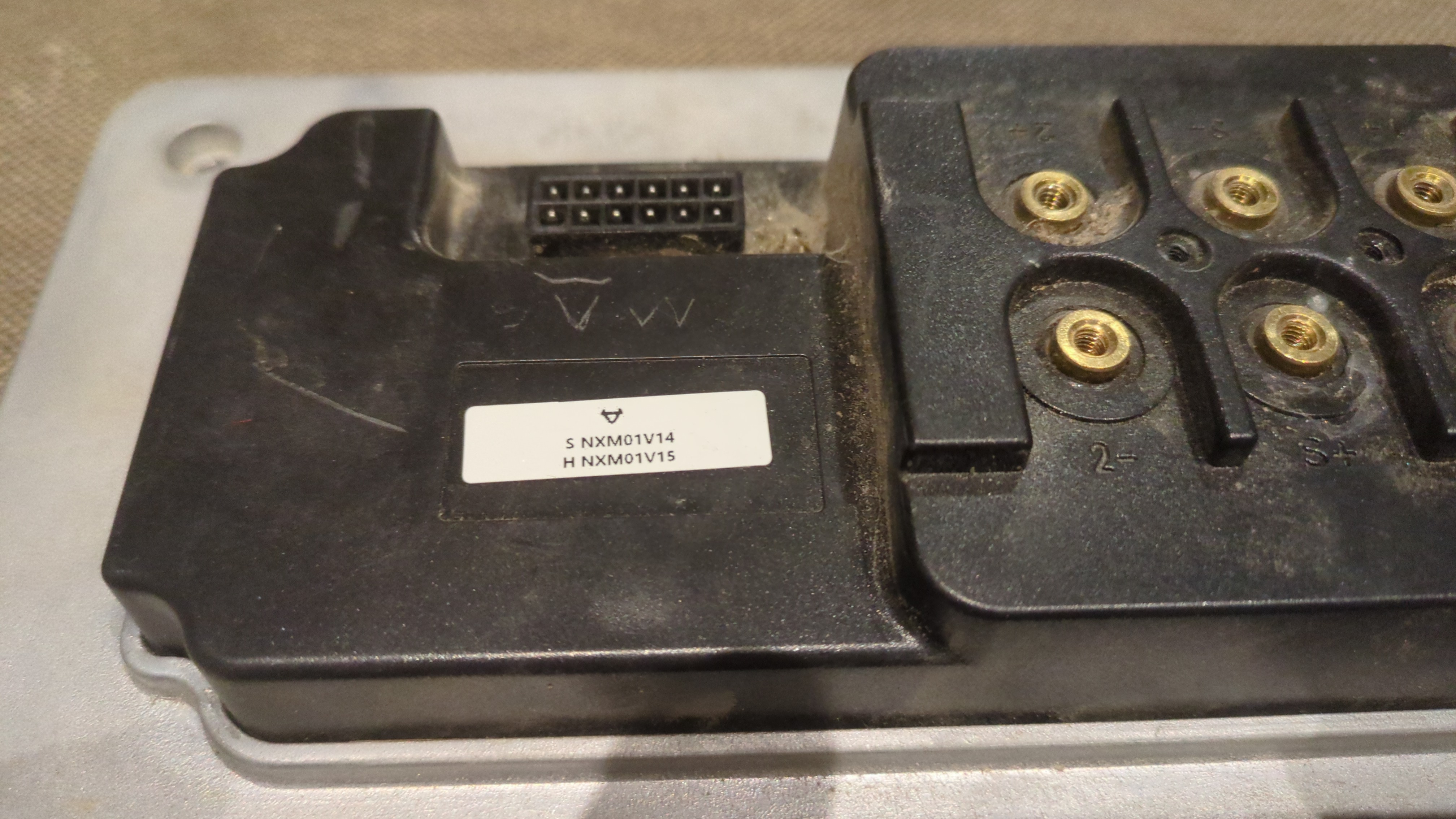

Ich habe eine recht leidige Geschichte mit dem Niu Ngt und dem Service. Letzthin war der ECU-Akku defekt und als ich ihn ausgetauscht habe, war die neue Batterie falsch rum gepolt. Da ist was geschmolzen an der ECU, der Scooter lief trotzdem noch. Genervt, wie ich war, habe ich beim Testen der ECU den GND und den VC pin (rotes Kabel) kurzgeschlossen, woraufhin mein Display (das, was man da noch erkennen kann - ist nicht viel) nur mir sagt, der Akku des Scooters sei leer. Aufladen nicht möglich, das Ladegerät schaltet nicht ein.
Frage an die Fachleute hier:
* Hat die ECU damit zu tun oder kommt diese Meldung vom Controller? Falls letzteres, würde ich ihn entweder zur Reparatur geben, oder einen vollkommen anderen besorgen, da mein Display ebenfalls Schrott ich und ich den hießigen TÜV damit nicht mehr kriegen werde und ich den dann selber programmieren könnte. Den Quatsch mit der ECU geht mir eher auf die Nerven. Wer klaut mir schon so ein Ding???
* da gibt es aber noch dieses Teil, eine Art Akku-Weiche, die die beiden Batterien koppelt. Könnte der Defekt da entstanden sein (einzeln kann ich die Batterien nämlich laden)? Allerdings führt kein rotes Kabel hin ...
Hat jemand einen Tip?
LG
Joachim
LG
Joachim

Zum Kurzschluss kam es nicht am Akku. Die beiden funktionieren jeder für sich wunderbar, wenn ich sie lade. Aber am Display erscheint Batterie leer und der Roller lässt sich nicht in den zweiten Gang schalten, fährt aber schon langsam.
Deshalb ist meine Frage: ist es der Controller, der diese falsche Information liefert? Oder vielleicht diese Einheit, die die beiden Akkus verbindet (die scheint auch sehr komplex zu sein)? Oder ist es gar die ECU (was ich nicht glaube, weil die war ja vorher schon außer Gefecht, als ich den falsch gepolten ECU Akku eingesetzt hatte)
Bzw: kann ich davon ausgehen, dass der Kurzschluss zwischen dem VC ins dem GND, den ich danach in der angeschlossenen ECU fabriziert habe, den Controller außer Gefecht gesetzt hat? Dass er deswegen eine leere Batterie anzeigt, obwohl die beiden Antriebs-Akkus gut geladen sind.
LG
Joachim
LG
Joachim
