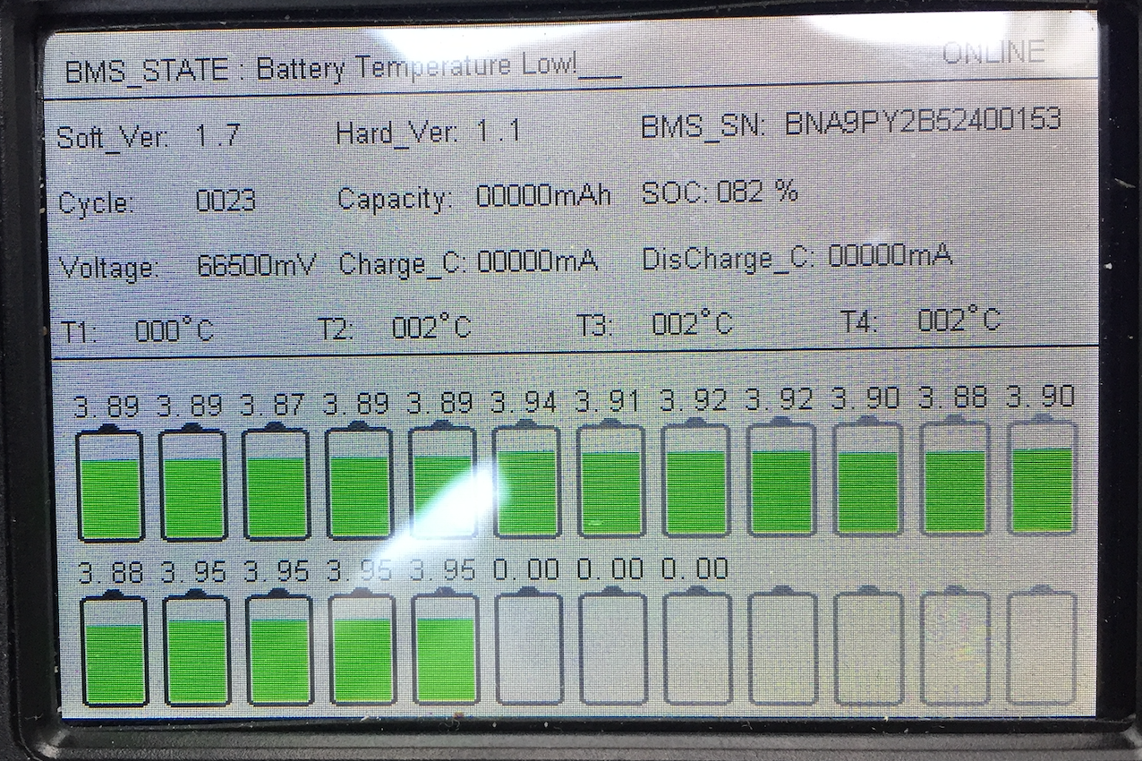

Hier wird es inzwischen wieder wärmer. Habe trotzdem mal den H1 rangehängt, weil ich morgen früh wieder fahren will.
Ergebnis: Battery Temp. Low, sonst alles Chiko. Der Akku wurde vor ca. einer Woche das letzte Mal geladen, 10Km bei minus 5 Grad gefahren und hat seitdem nachts auch einstellige Minusgrade gesehen.
Also keine Panik.
BTW: Vermutlich muss ich von dem H1 mal die Software updaten, es wird keine Kapazität angezeigt. Das hat nichts mit der Temperatur zu tun.
Das H1 ist immer noch Stand 2019. Ist nicht meins.
