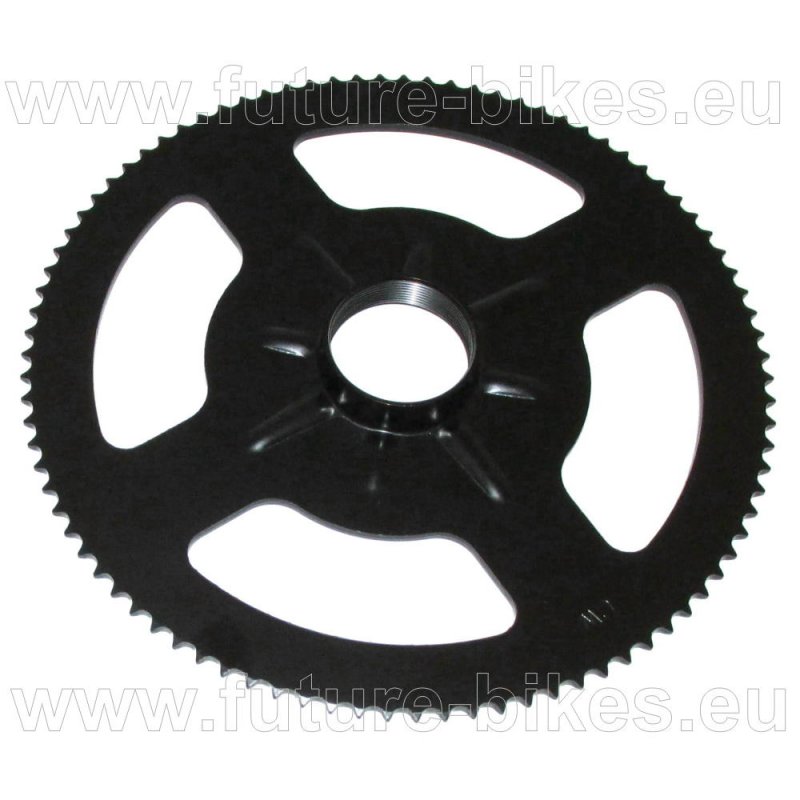

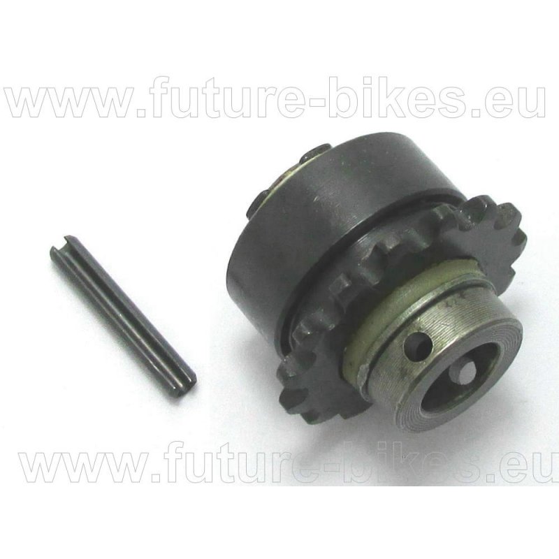

ich versuche hier mal die Fotos der natürlich AUSVERKAUFTEN Teile einzubinden, falls Jemandem dann (eher) eine Quelle einfällt:
Ritzel 15Z mit Freilauf:
Ritzel am Hinterrad 90Z:
Leider gibt es im Roller-Zubehör für Benzin-Roller da offenbar Nichts vergleichbares und die großen Ritzel gehen Maximal bis 74 Zähne.
Evtl. kann man das Freilaufteil aber demontieren und schauen, ob es sich beim dortigen Ritzel (einzeln) ein gängiges 15-Zähne-Ritzel handelt,
wo es hier zahlreiche Typen (auch mit 15Z) von gibt:
https://www.motor-x.de/zebatki-przednie ... sort=price
