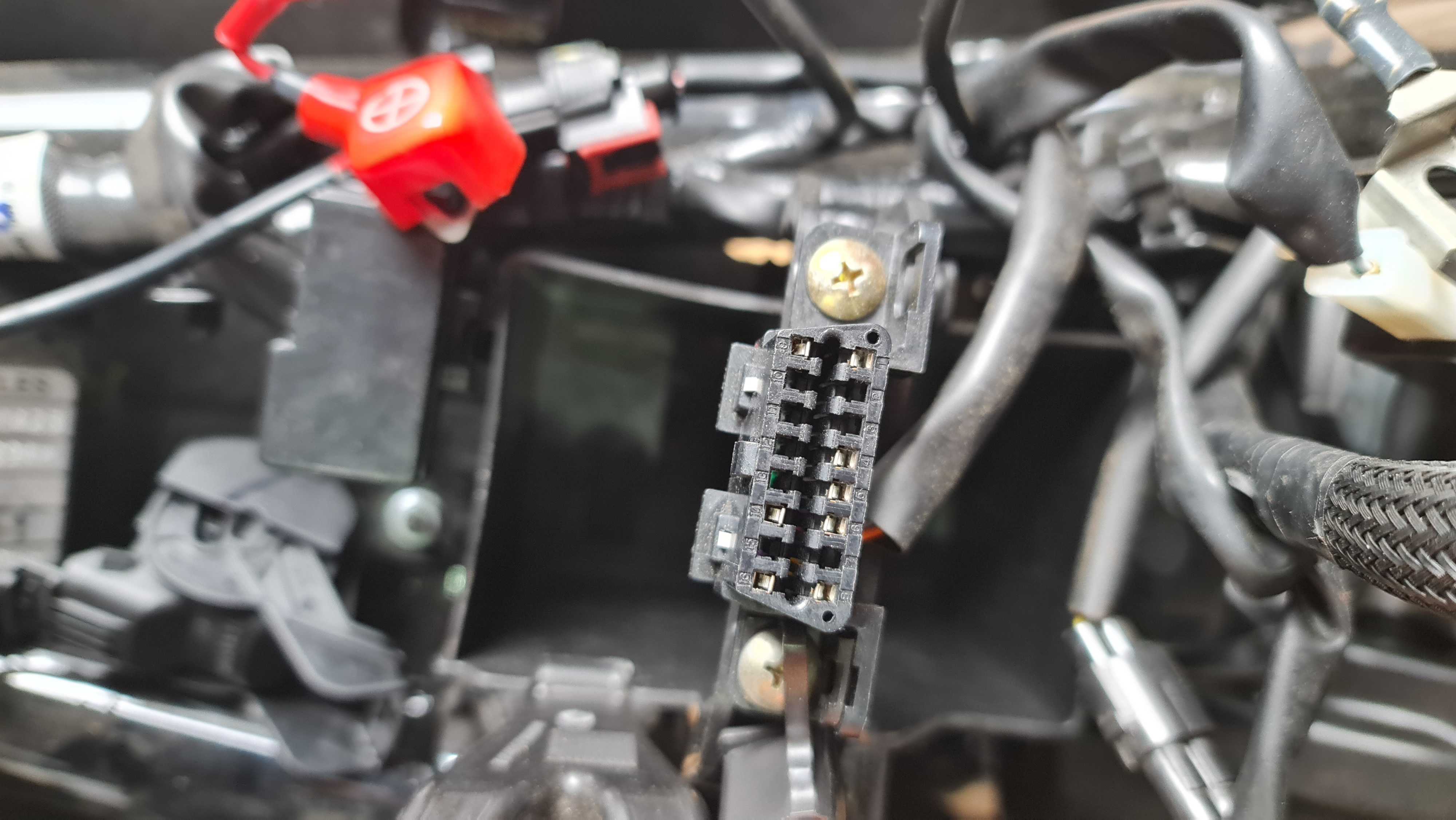

und wo überhaupt ist die schnittstelle zum auslesen von fehlerquellen? laut wartungsheft wird das bei der inspektion gemacht. an sich alles kein drama, wenn man selbst ein update raufspielen kann. so ein fahrzeug muss ja sonst nie zur wartung ausser bremsen/reifen und alle 20000km antriebsriemenwechsel.

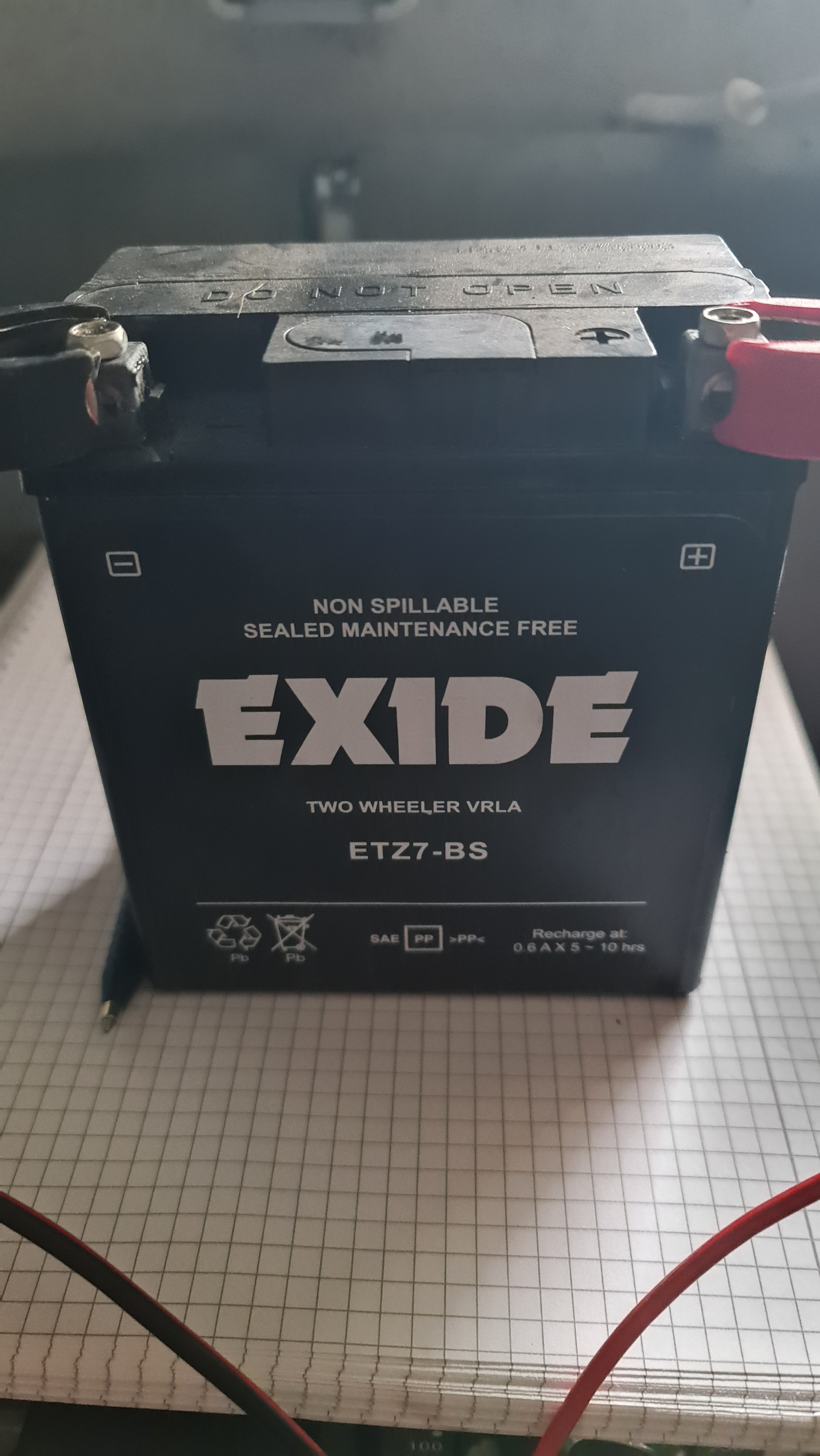

Der Typ der Dienstbatterie ist in der Anleitung vermerkt: 12V 6A ETZ-7-BS
Die ist noch nicht mal teuer: https://accu-24.de/EXIDE-Bike-AGM-ETZ7- ... erbatterie oder https://bikebatt.de/EXIDE-Bike-AGM-ETZ7 ... erbatterie
Bei dem Preis könnte es einen Versuch wert sein diese zu tauschen, wenn du das selbst machen kannst. Didi hat durchaus recht: es lohnt sich nicht weiter zu testen. Die neue Batterie ist vorgeladen, also sollte der Roller ohne weitere Probleme funktionieren, wenn es denn an der Batterie liegt.

also als nächstes habe ich jetzt auf empfehlung eines e-roller-händlers die dienstbatterie mit einem 6/12v-testers nach freilegung des minuspols geckeckt und das gerät sagt nix. also ist die 6v wohl tiefentladen und man müsste sie wechseln. nur wie , tolle youtube-videos wie bei anderen rollern als anleitung gibt es nicht. und ob eine ersatzbatterie passt, weiss ich auch nicht. den minuspol kann man aber freilegen, oben auf der batterie ist das modul mit den sicherungen montiert. um die batterie zum wechsel freizulegen muss das aber runter und keine ahnung wie, das scheint fest montiert da ist keine schraube zu lösen. daher wäre es gut, jemand hätte ähnliche erfahrungen mit e-ludix. denn das problem dürften ja alle haben, dass die 6 v ersetzt werden muss, wenn man im winter nicht ab und an das fahrzeug 2-3 stunden " im leerlauf laufen lässt " .....

in einem zweiten schritt habe ich ein intelligentes batterieladegerät für 6v-batterien gekauft, gar nicht teuer. durch support eines hamburger e-roller-händlers, der sich auskennt und auch peugeot motocycles vertreibt---nur den e-ludix nicht kennt, bekam ich ja den hinweis, dass man bei einem e-roller die starterbatterie aufladen kann. und wohl auch muss! das funktioniert gut, man muss den minuspol auch nicht freilegen und am chassis ist auch ein kleiner metallstab, wo man den plus vom ladegerät andockt. nur warum sagt einem so was der verkäufer nicht und die starterbatterie war sicher nicht geladen....logisch: durch kurzstreckenbetrieb geht eine rollerbatterie irgendwann mal kopeister. na nun ist sie tatsaächlich tiefentladen und muss ersetzt werden. das ladegerät zeigte am start 0,9 volt, bei 1.5-volt beginnt der lade-und regenerierungsprozess. nach 3 stunden zeigte es auch 1.2v an, aber dann war schluss. war ja die hoffnung, die batterie noch mal zumindest dahin zu bekommen, dass man starten kann. denn überbrücken geht bei e ja wohl nicht. also heisst es jetzt, wer sein fahrzeug liebt, der schiebt.
aber die preisfrage ist: braucht der e-ludix nun eine ganz spezielle starterbatterie, um den elektro-prozess im fahrzeug nicht zu gefährden? von der grösse her scheint es ja eine normgrösse zu sein, aber die spezielle bezeichnung aus der anleitung ist nirgends zur verfifizierung zu finden. sicher ist der tausch auch denkbar einfach wie bei einer benziner-starterbatterie---aber es ist doch besser sich abzusichern. für den tausch würd ich das fahrzeug ja auch zu einem moto-händler schieben, um nichts verkehrt zu machen bzw. durch dummen leichtsinn "kurzschlusshandlung " mein fahrzeug zu demolieren. und man kann ja nicht mal fehlerspeicher auslesen...
fazit: das fahrzeug hat sicher keinen schaden, nur starterbatterie tiefentladen. wer sagt einem denn schon, dass man die über winter nachfüttern muss. geht ja ganz simpel. man denkt beim e-roller doch an sich, dass der akku immer schön geladen auch das fahrzeug die batterie versorgt. aber denkste.... deahalb würde ich den auch ungern verkaufen/verschrotten. bei einem richtigen elektrischaden an der cpu o-ä- ist das ja nur was für cracks. sieht man ja hier im forum beim vivacity/scoot.elec .....
ich versuche wohl noch mal, als nächstes über den peugeot motocycles-vertrieb herauszufinden, welche starterbatterie genau man einbauen darf. fortsetzung folgt....
