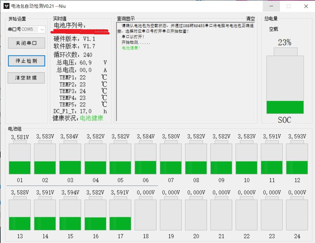

Du könntest mal den Akku auslesen, ich hab hier mal eine Anleitung verfasst.
Kostenpunkt unter 10€,
und du könntest den Akku ausschließen bzw. den Fehler Lokalisieren.

Was finde ich denn heraus wenn ich den Akku auslesen würde?
