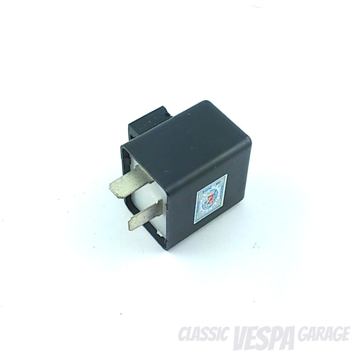

Wenn das Blink-Relais (angebunden) am Kabelbaum hängt, ist diese Form (rollertypisch) wahrscheinlich:

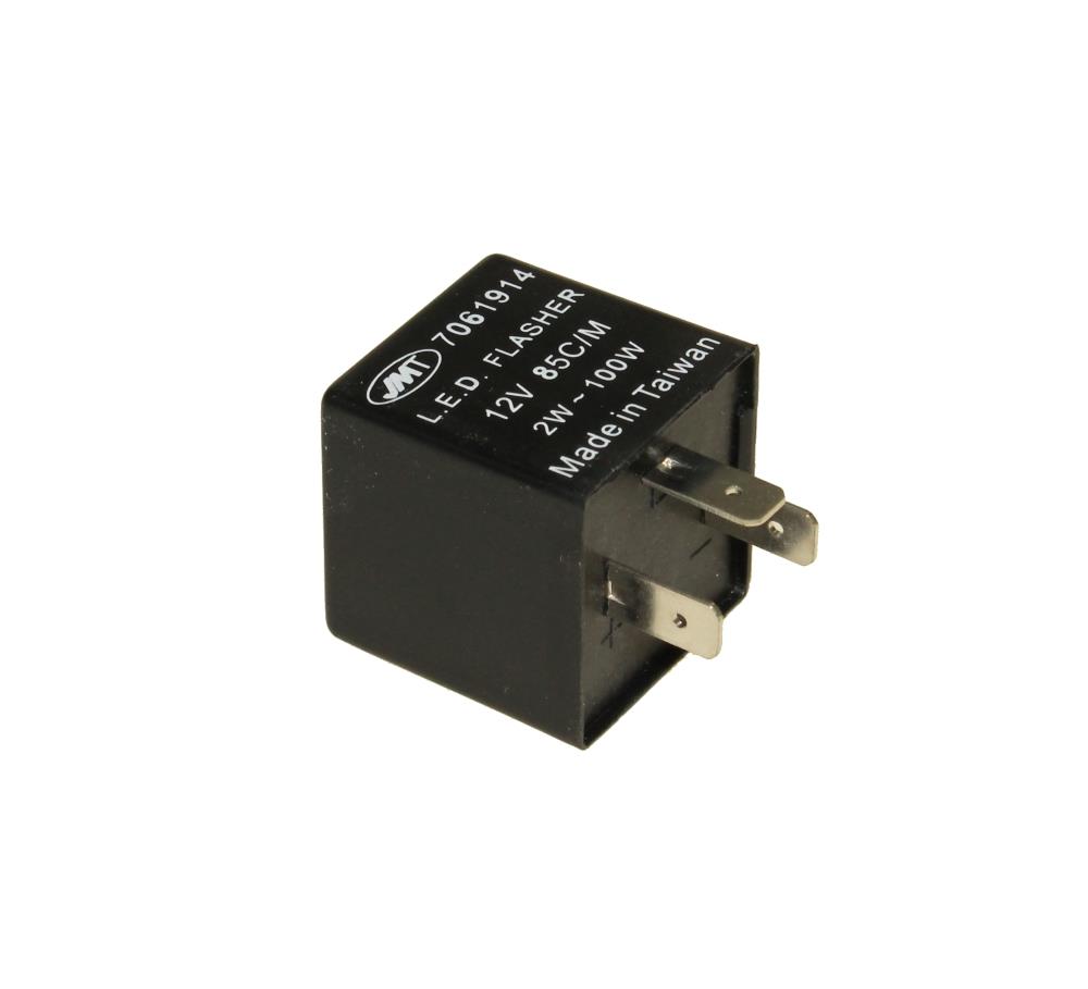

Auf Steckplatz wäre es diese Form:

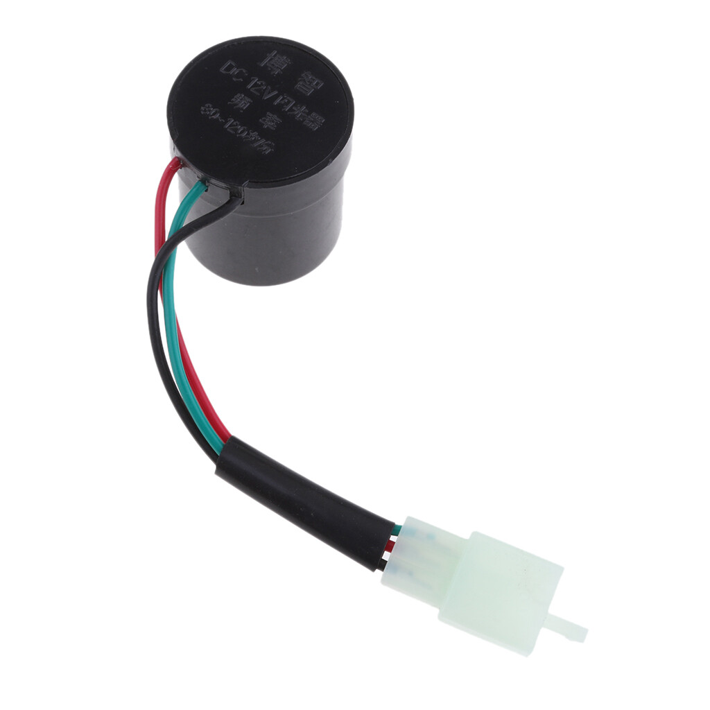

Oder mit zwei Kontakten:
