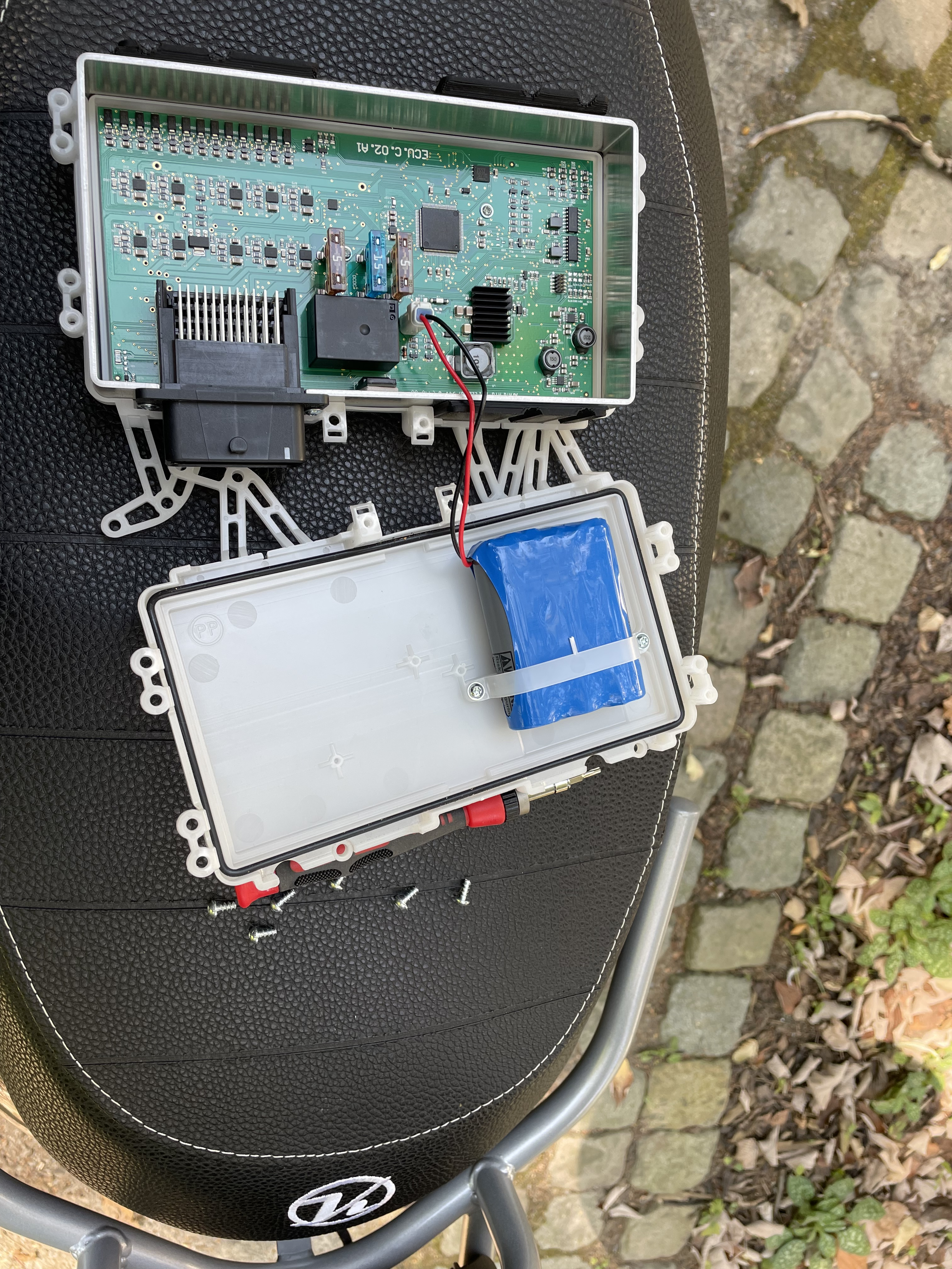

Frage zu ignite54, BJ 2022
Der kleine 12-Volt Akku, vorne unter dem Display im Steuergerät platziert, reagiert nicht.
Somit erscheint kein Display und damit ist auch kein Startvorgang möglich.
Definitiv ist der Akku aber nicht leer!
Trenne ich diesen Akku komplett vom Strom und schließe ihn dann wieder an, reagiert auch das Display wieder. Hierfür muss ich aber das Steuergerät offnen. Ein Abziehen des großen Steckers am Steuergerät außen, reicht nicht.
Wer hat einen Rat, damit ich nicht immer das Steuergerät öffnen muss?
VG an alle
VG an alle

Rechts neben dem hinterrad sitzt der DCDC wandler
Der ist mit 3 Kabeln angecshlossen
Schwarz, rot und gelb
Gelb +
Schwarz -
Einfach dort 12v anlegen mit einem Netzteil.
Das hat bei mir immer geklappt.
