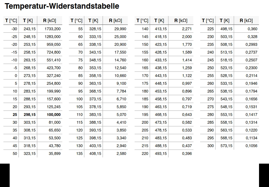

Ich vermute nach einigem herummessen ziemlich stark, dass der Temperatursensor ein NTC 100k ohm ist. Hier typische Widerstandswerte.
Nach der dritten Auffahrt hat er auf Eco wegen Temperatur geschaltet, hat dann ca 40 Sekunden gedauert bis ich das Multimeter dran hatte und war bei 3,5 k Ohm mit schnellem Aufsteigen. Die Gehäusetemperatur war dabei keine 25 Grad C. Damit ist die Gehäusetemperatur kein guter Indikator, da würde ich mir nun was überlegen wollen. Mit kaltem Motor fährt er die Anhöhe anstandslos auf Full mit halbem Akku hoch.

Heute gab es eine Probefahrt mit lahmgelegten Temperatursensor. Wenn es ein 100k Ohm Sensor ist, läuft der Motor dauerhaft ganz schön knusprig warm, an der Grenze zur Fehlauslegung möchte ich meinen.
Im normalen Stadt und Überlandbetrieb mit kleineren Hügeln war er immer zwischen 5,5 und 11 k Ohm (105 bis 85 Grad Celsius) am Berg ist er dann erst bis 2 und dann bis auf 1k Ohm (was 145 und dann 175 Grad) entsprechen würde. Hab dann jeweils aufgehört und nach Rauchzeichen geschaut aber soweit hat er sich nicht beschwert und fährt noch. Heute war er extra schwer beladen mit 27kg Gepäck, da ist er dann am Berg stehen geblieben.

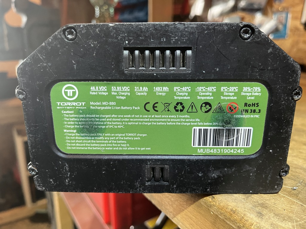

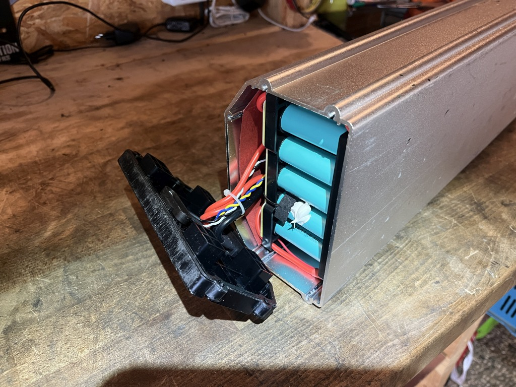

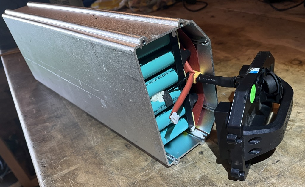

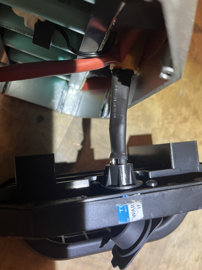

Hier Bilder von den Rändern des Akkus, hab noch nicht probiert die Einschübe rauszubekommen, sie sind da ohne rappeln drin. Das Alu drumherum ist ganz schön stabil, für den groben Sharing Alltag wie gemacht:
Bodenseite wo auch die Kontakte sind
Henkelseite wo geladen wird

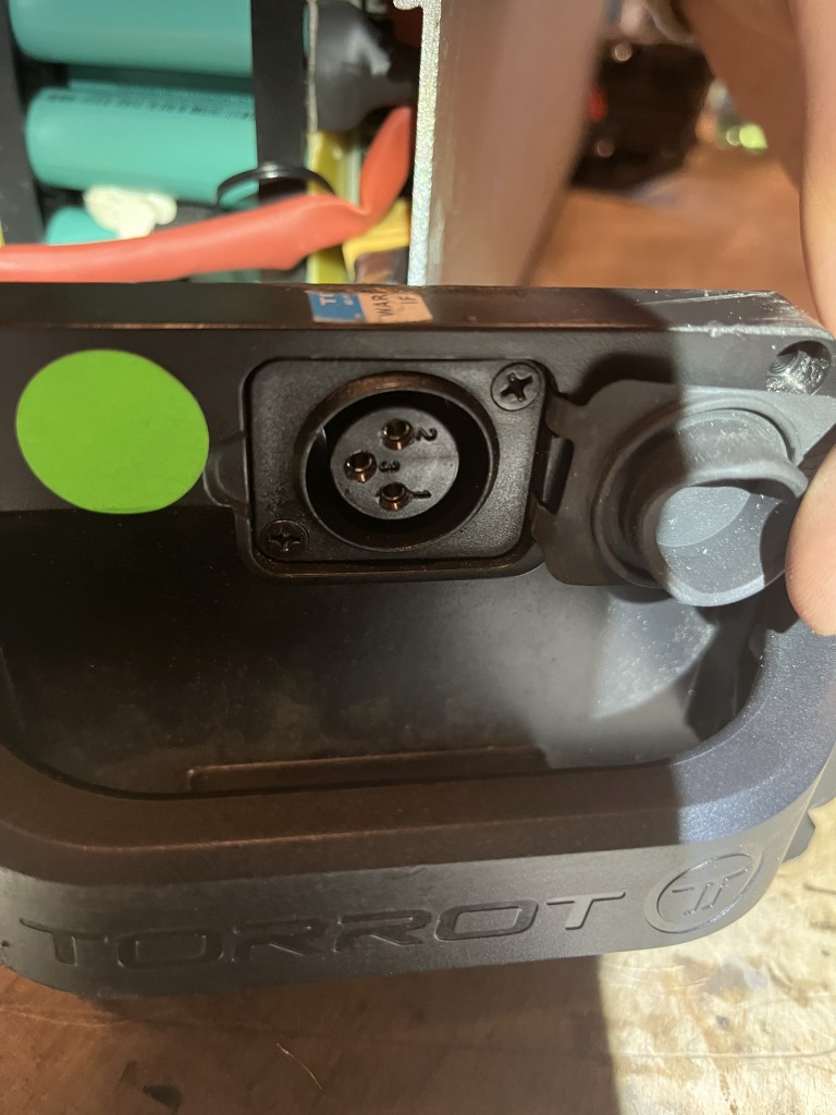

XLR Stecker zum laden, 1 plus 2 minus
Ladestecker nur 2 Pinne belegt, geht dann auf XT60 Technische Daten, doppelte Pinne für Fahrstrom oben links und rechts, dazwischen H und L wohl für Kommunikation, dann unten zwei weitere kleine, die sind nur in einem Slot im Fahrzeug, da hängt aber nichts dran, von innen im Akku ein verdrilltes Kabel aufgelegt, im anderen Slot des Fahrzeuges ist dafür keine Vorrichtung.

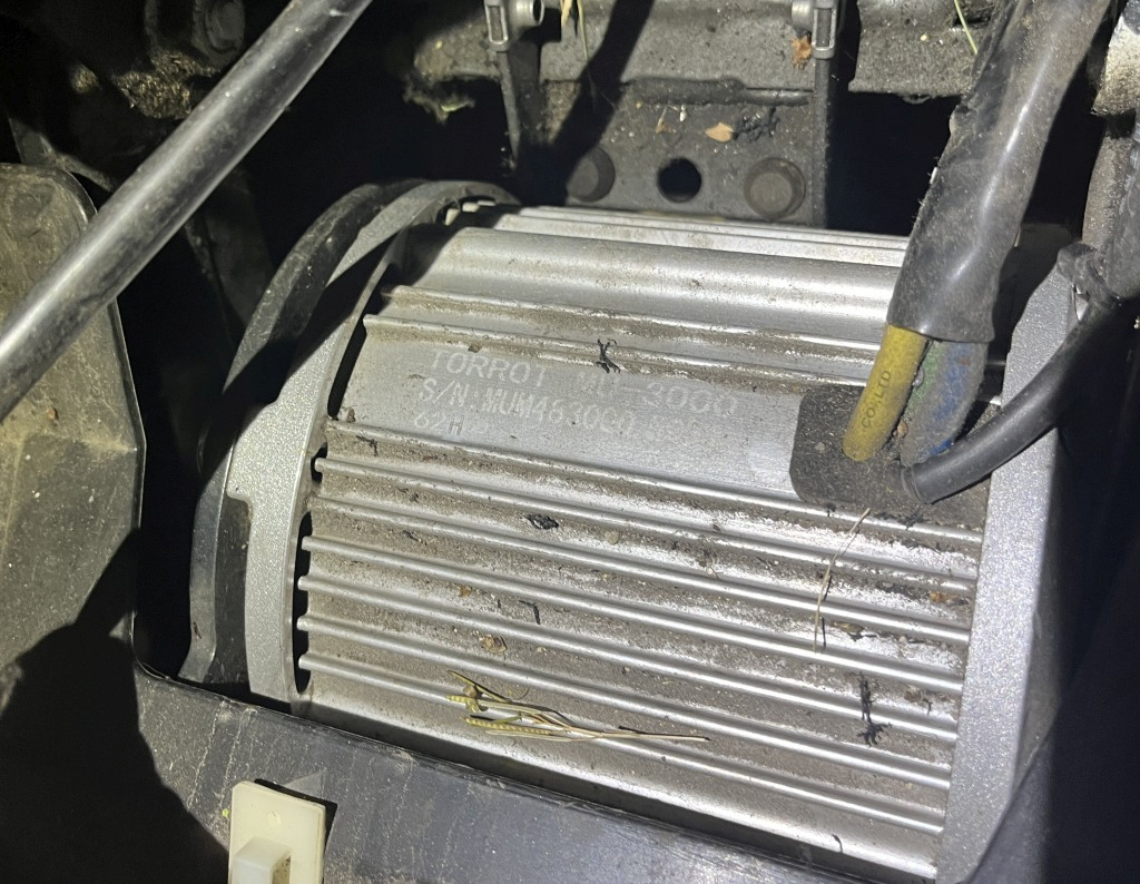

Hier der original Motor, es scheint bei allen Modellen dieselbe Basis zu sein, für den Straßenbetrieb hat er einen Temperatursensor, hier das Kabel ganz rechts, 2x weiss in schwarzem Schlauch.

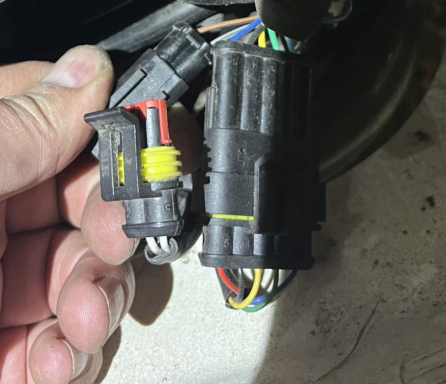

Hier die wertigen, abgedichteten AMP Superseal Stecker für Temperatursensor links und Hallgeber rechts. Ich finde das machen sie vergleichsweise schön. Die Stecker sind eher riesig, aber die wichtigen Signale wie Gasgriff und eben die Motor"kommunikation" ist ziemlich Feuchteresistent.
