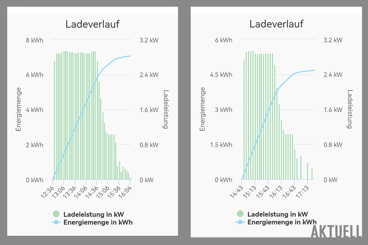

Problem gelöst.
Die Energica Eva SS98 hat nun endlich bis 100% geladen und sich somit auch eigenständig ausgeschaltet.
Ich vermute das durch den Winter und den eher unregelmässigen Betrieb im Frühjahr die einzelnen Zellen verschiedene Werte hatten.
Wie man bei der aktuellen Ladung erkennen kann hat er manchmal bis zu 20 Minuten kein Strom angenommen.
Ich kann mir nur vorstellen das der Ausgleich der einzelnen Zellen diesen Anspruch genommen hat. Mit Pausen aber dann doch Radial bis zur vollen Ladung !
