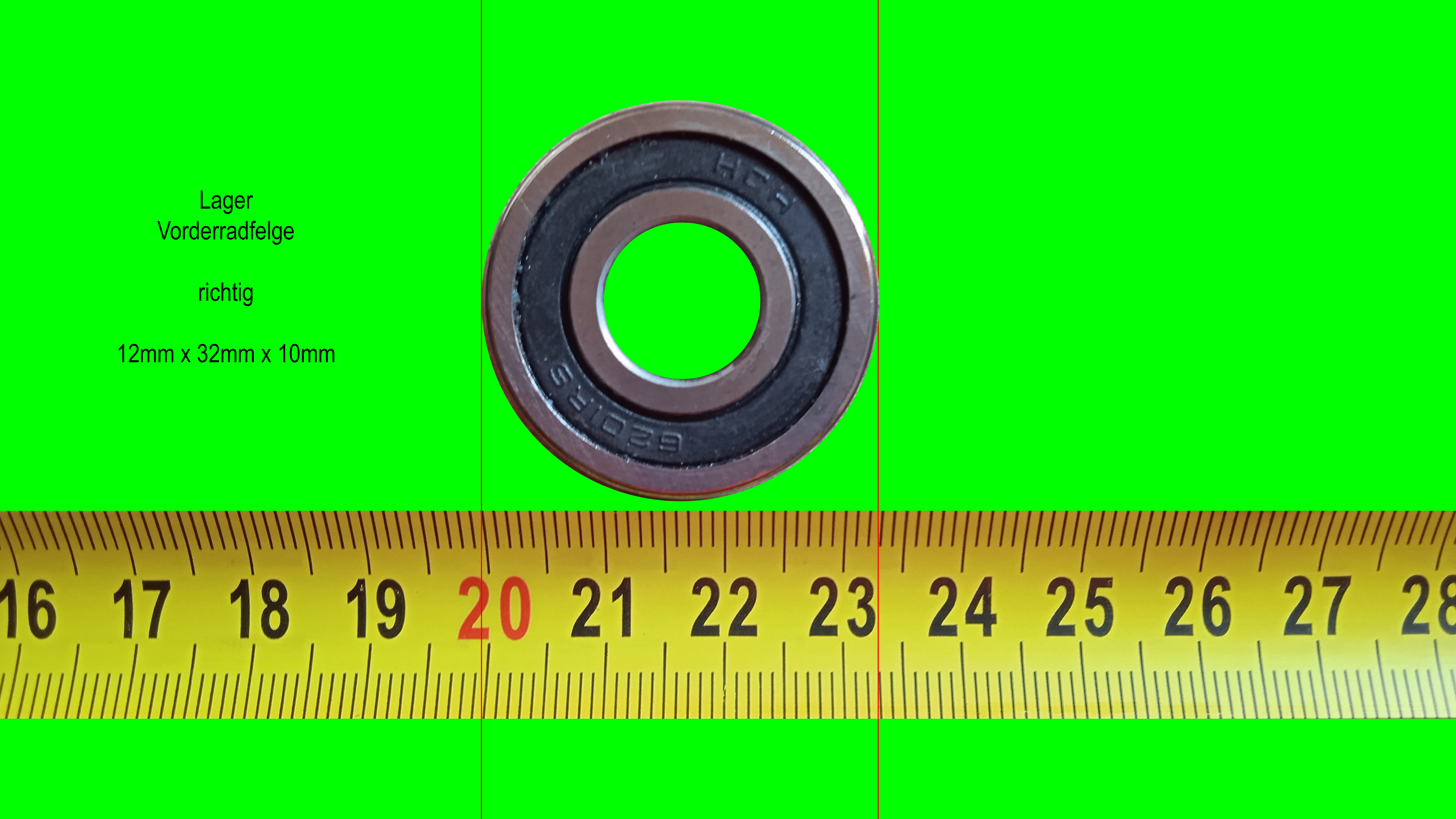

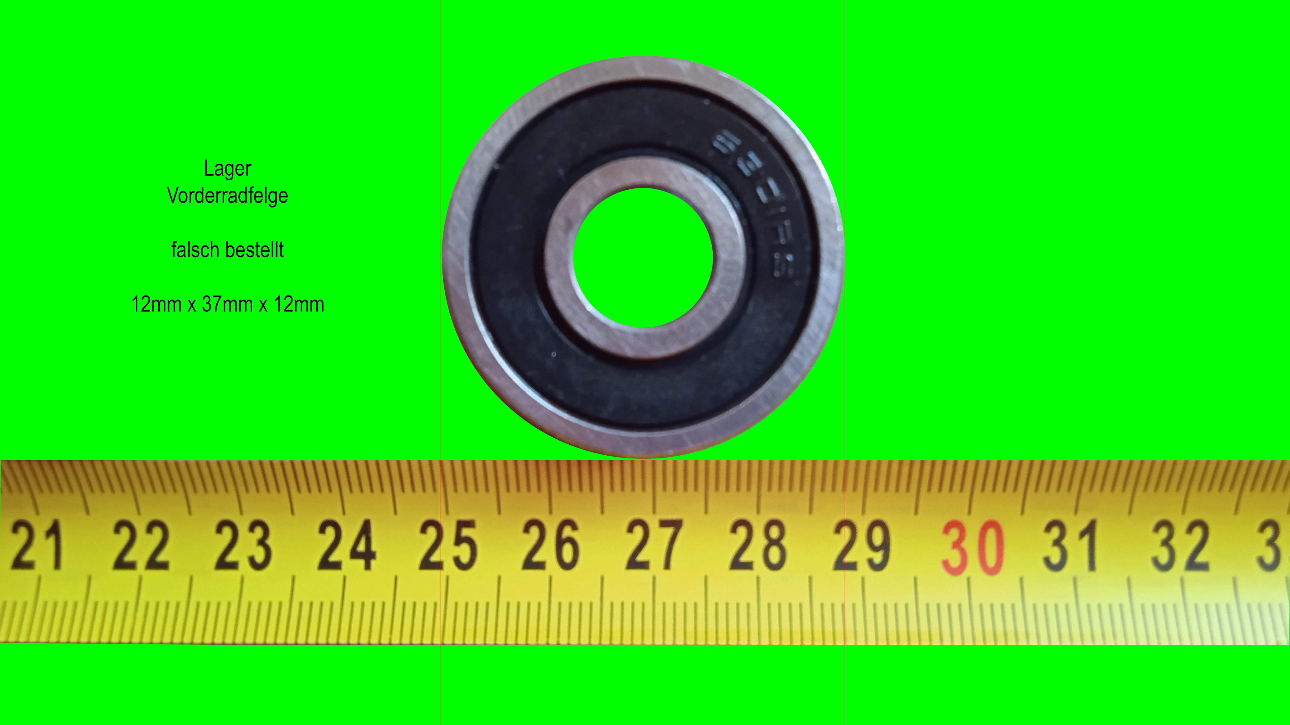

1. Radlager Vorderrad
Kann jemand eine Bezeichnung/Nummer für die Radlager des Vorderrades nennen und hat vielleicht auch gleich eine Bestell-Empfehlung?

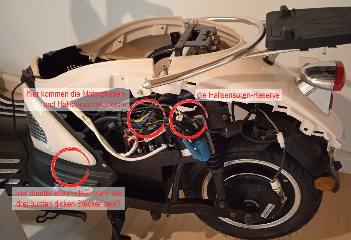

2. Reifenwechsel Hinterrad
Der Reifenwechsel selbst ist nicht das Problem. Die Frage lautet: In welcher Reihenfolge müssen die Verkleidungsteile entfernt werden, damit das Hinterrad samt Motorkabel vollständig demontiert werden kann?

in die meisten 12"-Vorderradfelgen, kommt ein Lager-Paar vom Typ 6301 rein.
Der Typ steht auf der Lagerschale meistens drauf.
https://www.ebay.de/itm/326162925076?ch ... gIBDPD_BwE
Das Motorkabel (drei dicke Phasenleitungen und 5-Hall-Sensor-Käbelchen ggf. doppelt) muss vom Motor-Controller abmontiert werden, der vermutlich im hinteren Bereich sitzt. Mit der Sitzbank würde ich anfangen.

Vielen Dank für diese wertvollen und schnellen Informationen!didithekid hat geschrieben: ↑So 23. Jun 2024, 23:49Hallo,

Ja, der Controller sitzt hinten links unter dem Flügel. Vor 2 Jahren hatte ich die gesamte Verkleidung schon mal ab, wusste aber nicht mehr wie ich dabei vorgegangen war und hatte gehofft, dass gerade die Sitzbank nicht wieder weg muss.
Zwischenzeitlich fiel mir jetzt noch ein, dass es beim Reifenwechsel hinten wohl Sinn machen würde, auch dort die Radlager gleich mit zu erneuern. Das sind dann aber vermutlich andere als bei den Vorderradfelgen. Für einen weiteren Hinweis diesbezüglich wäre ich sehr dankbar.

Radlager sind DIN Lager, achte auf C3, erhöhtes Kugellaufspiel.
z.b.: SKF 6302-2RSH, C3 muss auch noch drauf stehen.
6302 ist die Größe, 2RSH bedeutet beidseitig geschlossen. Radlager sind immer C3 Lager auch beim Auto.

Hallo EEKFZ, bei meinem Neptun gibt es eine zusätzliche Steckverbindung, die die Demontage der Verkleidung unnötig macht. Sie sitzt (in Fahrtrichtung) links über dem Schwingenlager in einer Gummitülle. Die Kabelbinder muss man öffnen. Darunter sind drei bunte dicke Stecker für die Motorphasen und zweimal 6fach-Stecker für die Hallsensoren einschl.Reservepaar.
Die Radlager würde ich nicht ohne Not tauschen, aber die Simmerringe, wenn man da von außen dran kommt.
Die Achsmuttern sind ja hinter einer Kunststoffverkleidung versteckt. Leider gammeln die weichen Stahlschrauben gerne in der noch weicheren Aluschwinge fest und reißen dann beim Ausdrehen ab. Also mit viel Gefühl und Druck auf die Schraube und vllt. Rostlöser versuchen, sie heil rauszukriegen.

1. Radlager Vorderradfelge
Die von Didi empfohlenen Radlager (SKF 6301 2RS1) hatte ich bereits bestellt. Sobald es zum Auftrag kommt, kann ich diese dann einfach mitbringen.
