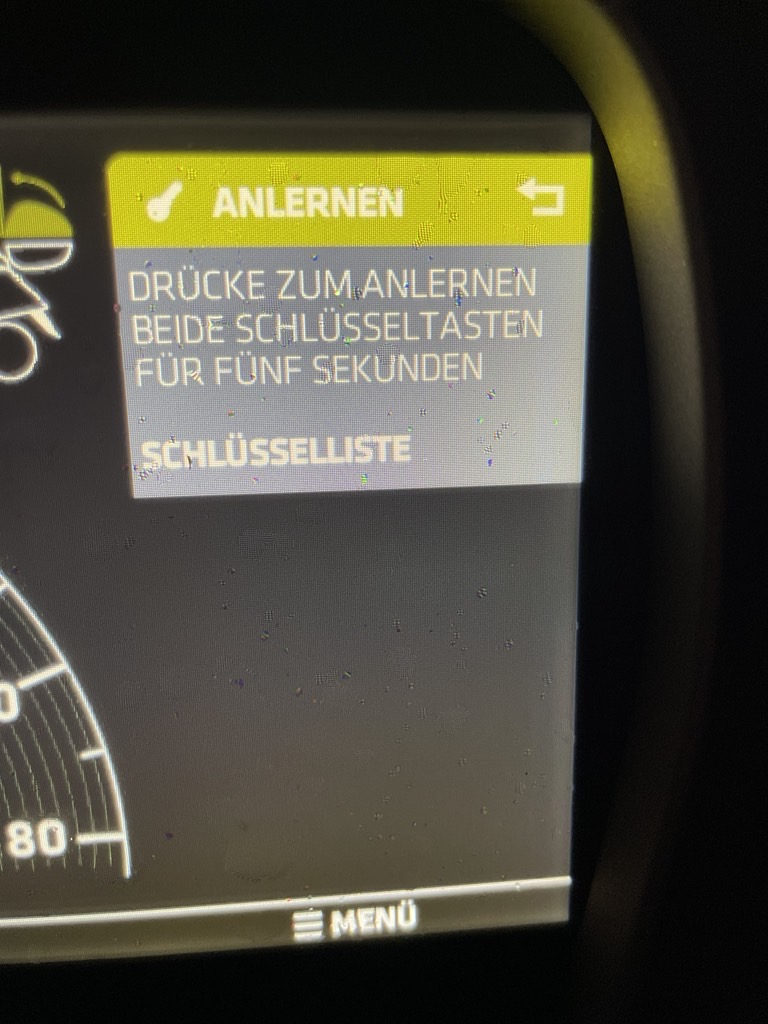

Daher habe ich sie gebeten eine ihrer RFID-Karten anzulernen.
Sie hat nur leider eine „Herausforderung“, da beim Versuch des Anlernens folgende Meldung angezeigt wird:
Meldung
Ich gehe mal davon aus, dass der Roller einen Bluetooth-Schlüssel erwartet.
BT-Schlüssel
Hat irgendeine elektronische Komponente evtl. die falsche SW-Version, die einen BT-Schlüssel voraussetzt,
anstatt von einem RFID-only Modell auszugehen?
Wie kann man das „heilen“?
Bin für jeden Tipp sehr dankbar! 👍🏼🤗

eine RFID-Karte kannst du meines wissens nach nicht Anlernen....
du kannst aber dein Handy anlernen!
Dafür muss man einfach die Schlüssel-App auf dem Telefon haben.
wenn die App offen ist kann wird das Telefon auf dem Display, so wie du es fotografiert hast angezeigt. Nach dem Antippen sollte das Handy erfolgreich angelernt sein.
ich kann mir vorstellen, dass dies nicht das ist was du brauchst...

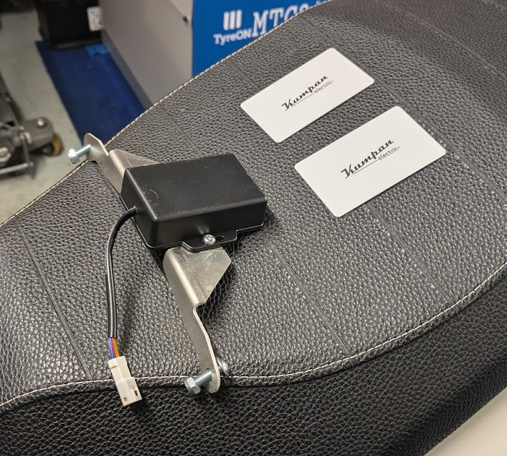

Beim RFID Kit erhältst Du den Empfänger und 2 Karten .
Anscheinend muss das Testgerät mit dem Server verbunden sein , damit diese eingespeichert werden können.
Ich wollte bei einem Kumpan das RFID Kit nachträglich montieren, war aber nicht erfolgreich bis jetzt.
Habe dann zum testen eine der 2 Karten bei einem anderen eingespeichert . Die hat es genommen (bin aber noch nicht sicher
ob die auch geht , denn das ist dieser mit der defekten ECU B.)
wollte dann diese Karte beim neuen einspeichern , aber er hat erkannt , dass die schon bei einem anderen eingespeichert ist....
komische Sachen mit diesen ....
Bleibe aber dran ....

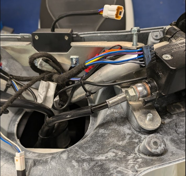

so sieht das aus.
montiert wird es wie 2 tes Bild
Kosten Material ca 160.-
wenn Du Glück hast ist ein freier Stecker vorhanden . Ich musste Kabel verbinden (habe die beim Speedometer abgegriffen)
Aber im Moment noch nicht erfolgreich mit der ECU A verknüpft...Bin aber dran (vielleicht hat es auch etwas
mit dem Server von Kumpan zu tun)
