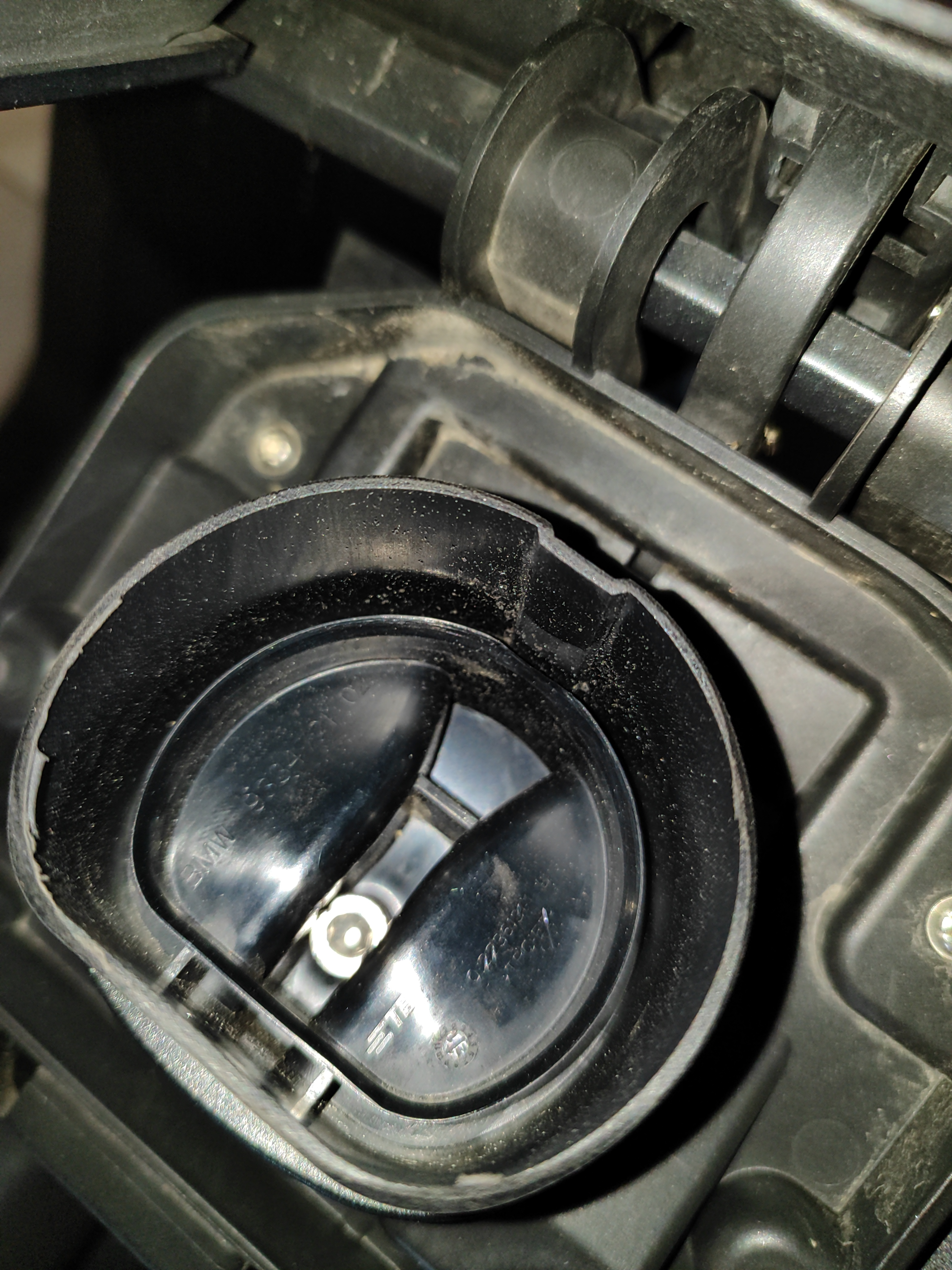

die dauernde Fummelei mit der Baumelkappe für die Ladebuchse geht mir ein wenig auf den Geist. Für den BMW i3 wurde eine Alternativlösung entwickelt: https://wokeby.de/produkt/bmw-i3-ladeklappe/ Einzelheiten in diesem Thread: https://www.goingelectric.de/forum/view ... 72&t=19633
Weiss jemand, ob es so was auch für den CE 04 gibt? Alternativ: Kann man die Baumelklappe einfach am Ende rausziehen, ohne irgendwas kaputtzumachen?

das Ding nervt mich auch etwas und das erste was ich bei neuen Ladekabeln mache ist, die dusseligen Gummikappen abzuschneiden.
Ich glaube die innere Kappe ist nur für das gute Gefühl. IP67 ist das auch nicht und da steht durch den Deckel ja auch kein Regen drauf.
Vermutlich (!) ist das Gummibändsel nur in der Verkleidung reingepröppelt und vermutlich (!) kann man das auch so wieder rausprokeln wie es da reingekommen ist. Habe ich selber noch nicht versucht aber das werde ich nachher mal tun. Sicher wäre man, wenn man die Verkleidung abbaut um dahinterzusehen aber bevor ich das mache, schneide ich das eher ab
Wenn ich mal ganz viel Zeit habe, entwerfe ich vielleicht mal einen Deckel wie für den i3. Das kriegt man schön als 3D-Druck hin. Ist nur die Frage, wie man das Scharnier da fest bekommt, ev. mit gutem doppelseitigem Klebeband.

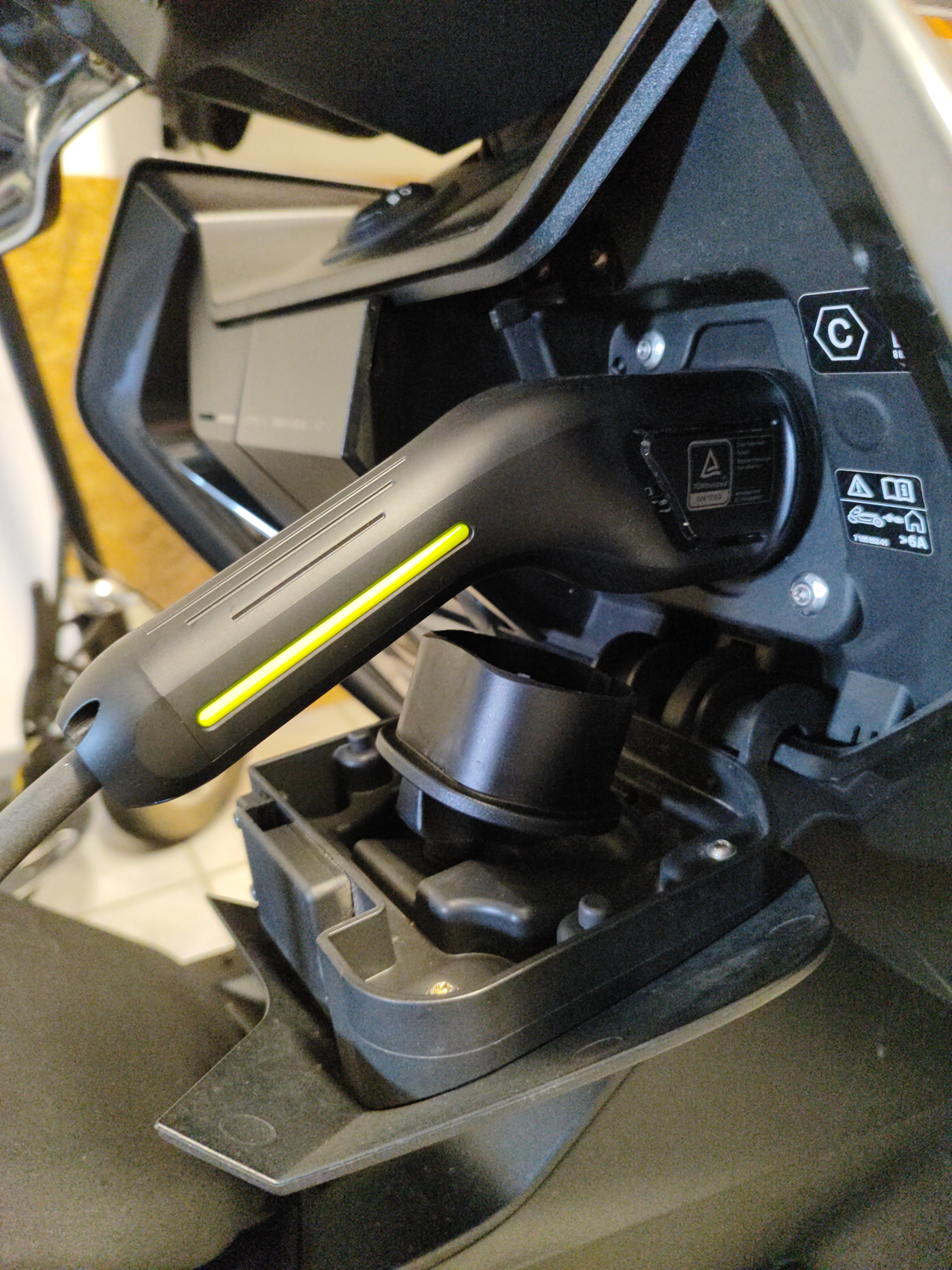

https://photos.app.goo.gl/29QyBQYyYxZTFUvy8
Edit sagt: Ich bin ein Video und kein Foto Link ...drück mich fest...

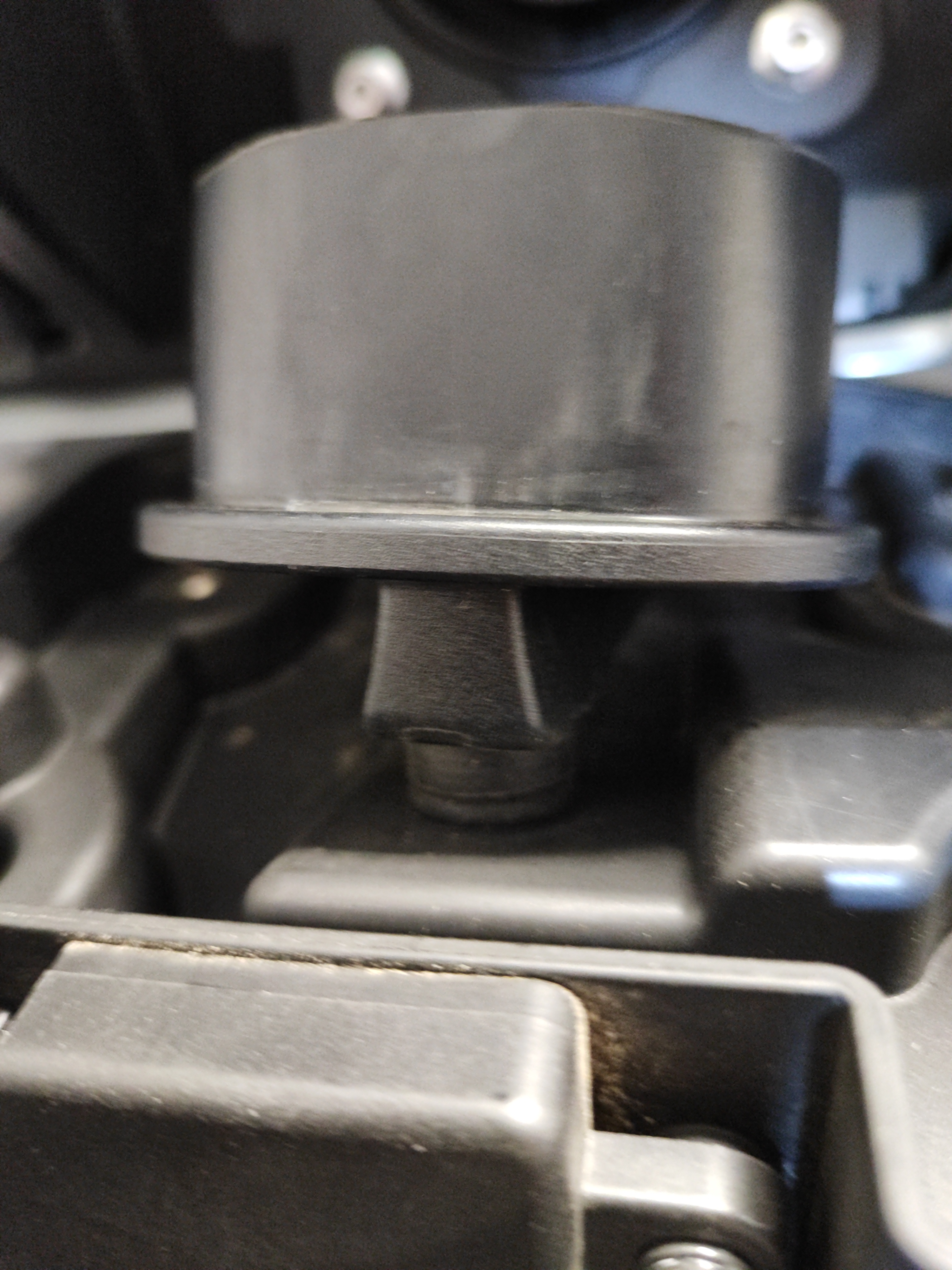

Ich hab da mal was gemacht...
Für alle die es nachmachen wollen der Abstandshalter ist ca.10mm dick.

Und jetzt zeig bitte noch wie der Stecker dran vorbei führt

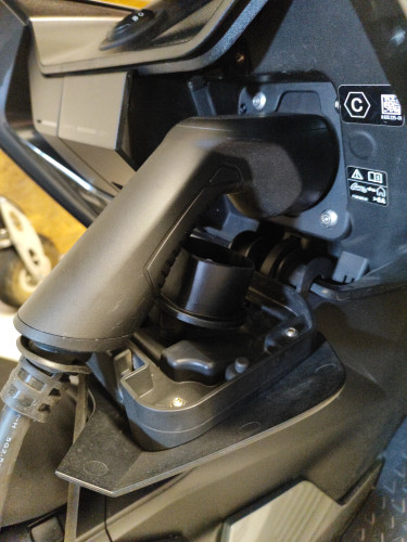

Gerne doch für die es sich nicht vorstellen können...

Einfach unvorstellbar wie gut Du das machst
