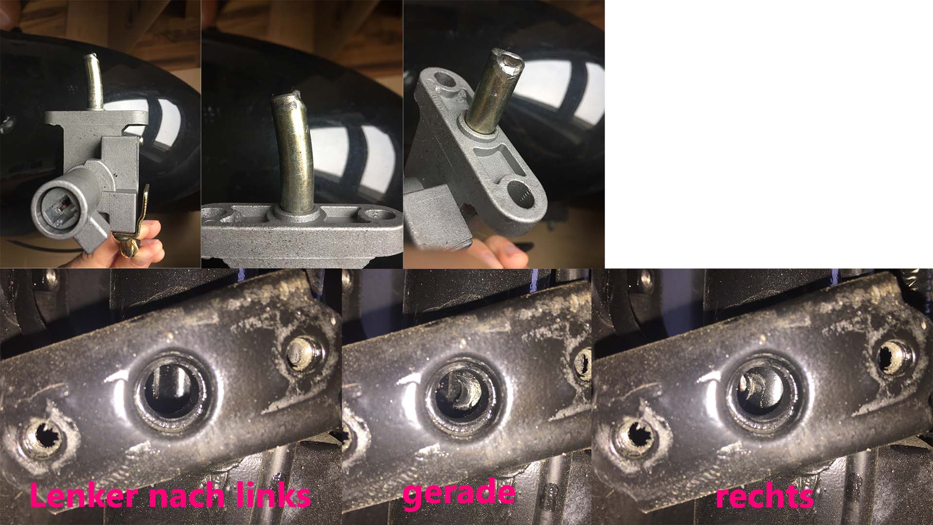

In der Nacht von Samstag auf Sonntag wollte anscheinend jemand unsere neue Venus klauen.
Sie stand auf dem Bürgersteig, Wegfahrsperre war drin und der Akku war in der Wohnung.
Vermutlich war das die Rettung, dass sie nicht komplett gestohlen wurde.
Auf jeden Fall wurde irgendwie das Schloss und die Wegfahrsperre aufgebrochen. Und sie stand ein paar Meter weiter weg.
Jetzt ist das Schloss irgendwie kaputt. Ich konnte meinen Schlüssel reinstecken, aber er lässt sich nicht drehen. Und ich kriege den Schlüssel auch nicht mehr raus.
Das Lenkrad lässt sich normal bewegen. Wir haben die Venus jetzt erst einmal in den Keller in Sicherheit gebracht.
Jemand Erfahrung mit Schlössern hier? Kann man das selber reparieren?
Wie kommt man da ran?
Was würde eine Reparatur in der Werkstatt kosten?

An das Schloss kommt man nur unter Demontage der Verkleidungen vorn, speziell der Innenverkleidung vom Frontschild. Und dazu muss üblichwerweise ein Plastikring mit Bajonettverschluss vom Schloss runter, was bei feststeckendem Schlüssel schwierig werden könnte.

wie kriegt man denn einen feststeckenden schlüssel wieder raus?
- Beiträge: 19428
Re: Diebstahlversuch meiner Venus in Berlin
Abbrechen. Du musst ja eh ein neues Schloss mit neuem Schlüssel verwenden als Ersatz
