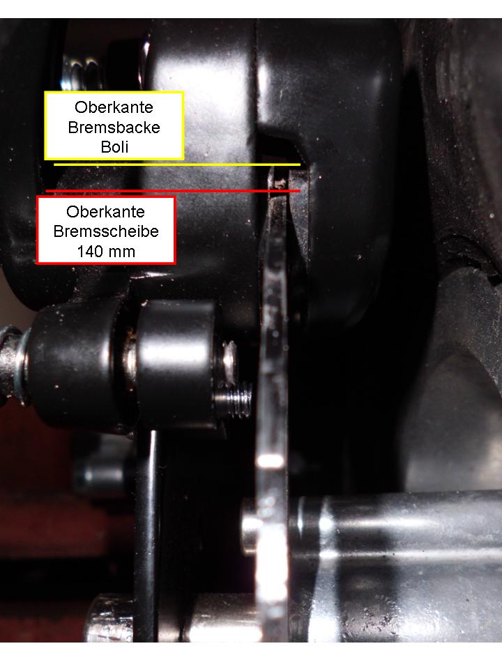

Alternativ könntest Du folgende Bremsscheibe (145 mm) verwenden:

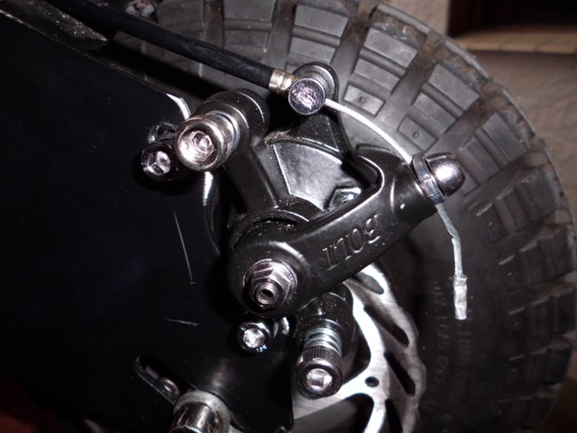

Das mit dem kürzen der Kette verstehe ich nicht. Langsam glaube ich, wir unterliegen hier einem Denkfehler. Der Vorbesitzer wird ja kaum etwas am Originalzustand verändert haben. Warum sollte er auch? Die Dinger funktionieren, so wie sie sind, ganz gut.
Ein Foto der Bremse und der Scheibe wäre vielleicht ganz hilfreich.

Ist alles gut zu erkennen und ich denke, dass sich das Problem mit dem wechseln der Bremsscheibe erledigen wird. Endloses schrauben am Scooter hat mir aber gezeigt, das dann zumeist die nächste Überraschung zu Tage kommt.
Muss wohl sowas wie "Intelligenz der Materie" sein.
