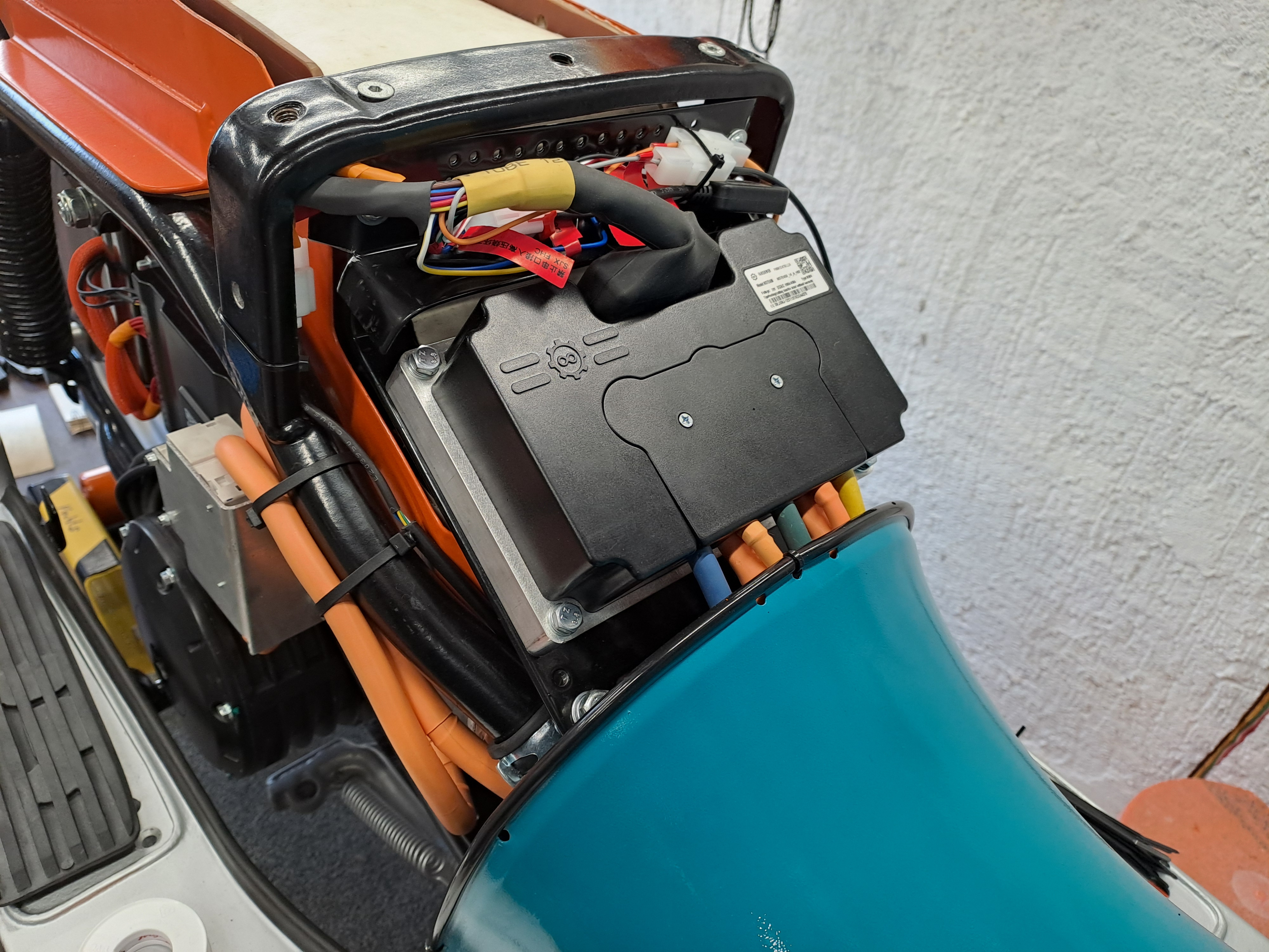

Da war sicher der Motor überhitzt.
Das geht bei langsameren Tempo recht zügig, da der Controller viel Phasenstrom zur Verfügung stellen kann.
Mein verbauter Fardriver Controller fängt ab einer gewissen Wicklungstemperatur an die Leistung sukzessive zurückzunehmen, bei überhitztem Controller macht er genau das gleiche. Es wird bis auf 1kW Leistung zurückgelegt wenn man es vorher ordentlich übertrieben hat

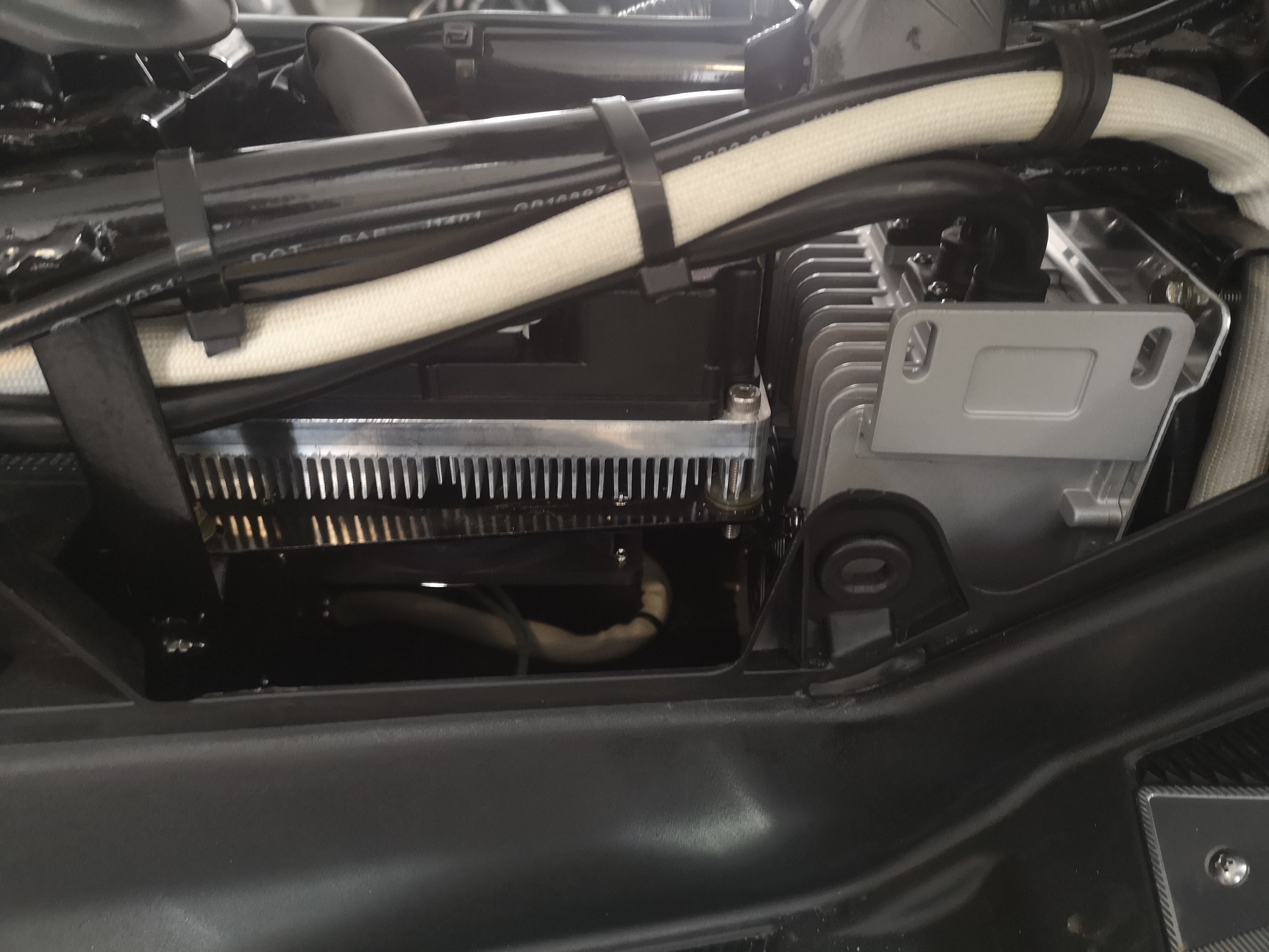

Und zum Thema baugleich: das gilt nur für die Basis. Trinity verbaut einen andere Controller und - soweit ich weiß - auch einen anderen Motor als beim Efun Tiger. Insofern sind auch die Fahrleistungen nicht direkt vergleichbar.

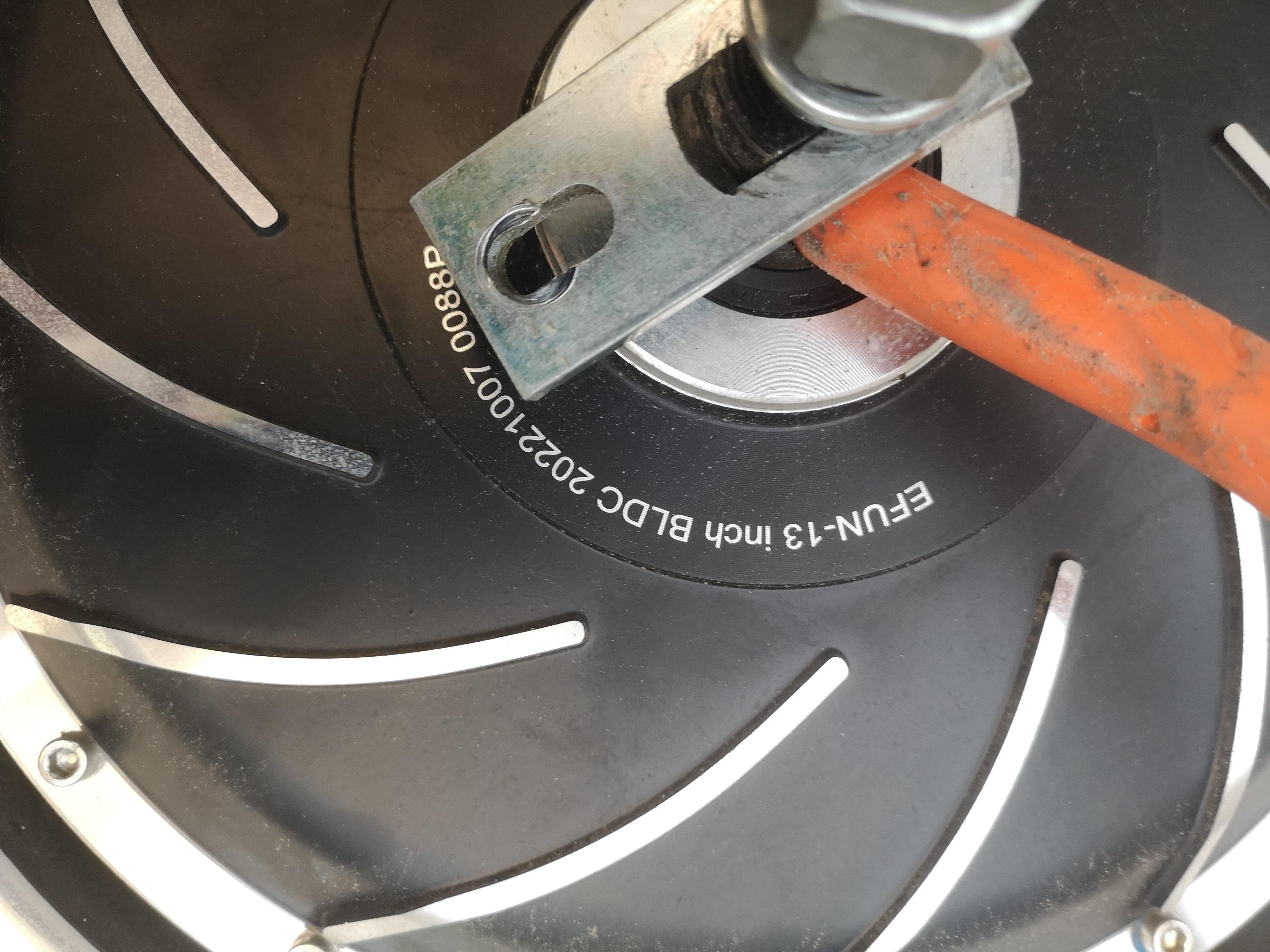

Ich habe ja den Puma, nicht den Tiger.
Da ein Kollege den "Originalen" von Trinity hat, kann man schon sehen, dass alles baugleich ist, außer der Preis.
