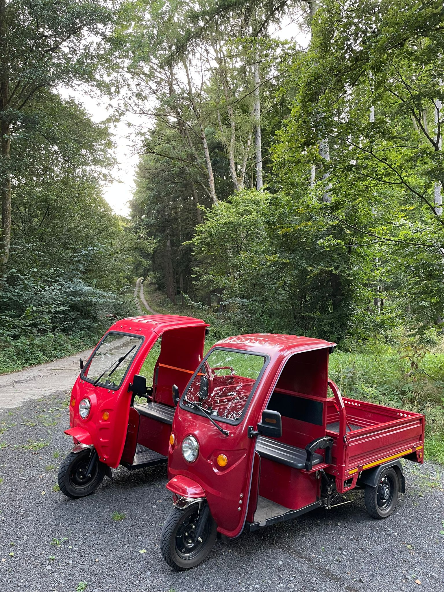

Ich habe eine fahrende Bierkiste mit einem 3000 Watt Motor und 72V.
Handgriff mit Umschaltung Vorwärts/Rückwärts und drei Leistungsstufen.
Nun möchte auch mein kleiner (10 Jahre) gerne darauf ein paar Runden bei uns fahren. Aktuell ist das Ding einfach ein Biest.
Ich würde gerne die Drehzahl weit nach unten regeln um ca 10-15kmh hinzubekommen.
Kann ich meinen Motor / Controller irgendwie runterregeln?
Und wenn nicht, kann mir jemand einen Motor mit Controller empfehlen um ca 10-15kmh hinzubekommen bei dem entsprechenden Gewicht (50 kg Fahrende Bierkiste + Person)
Wichtig wäre mir, dass ebenfalls Vorwärts und Rückwärts umgeschaltet werden kann. Gerne mit meinem vorhandenen Gasgriff.

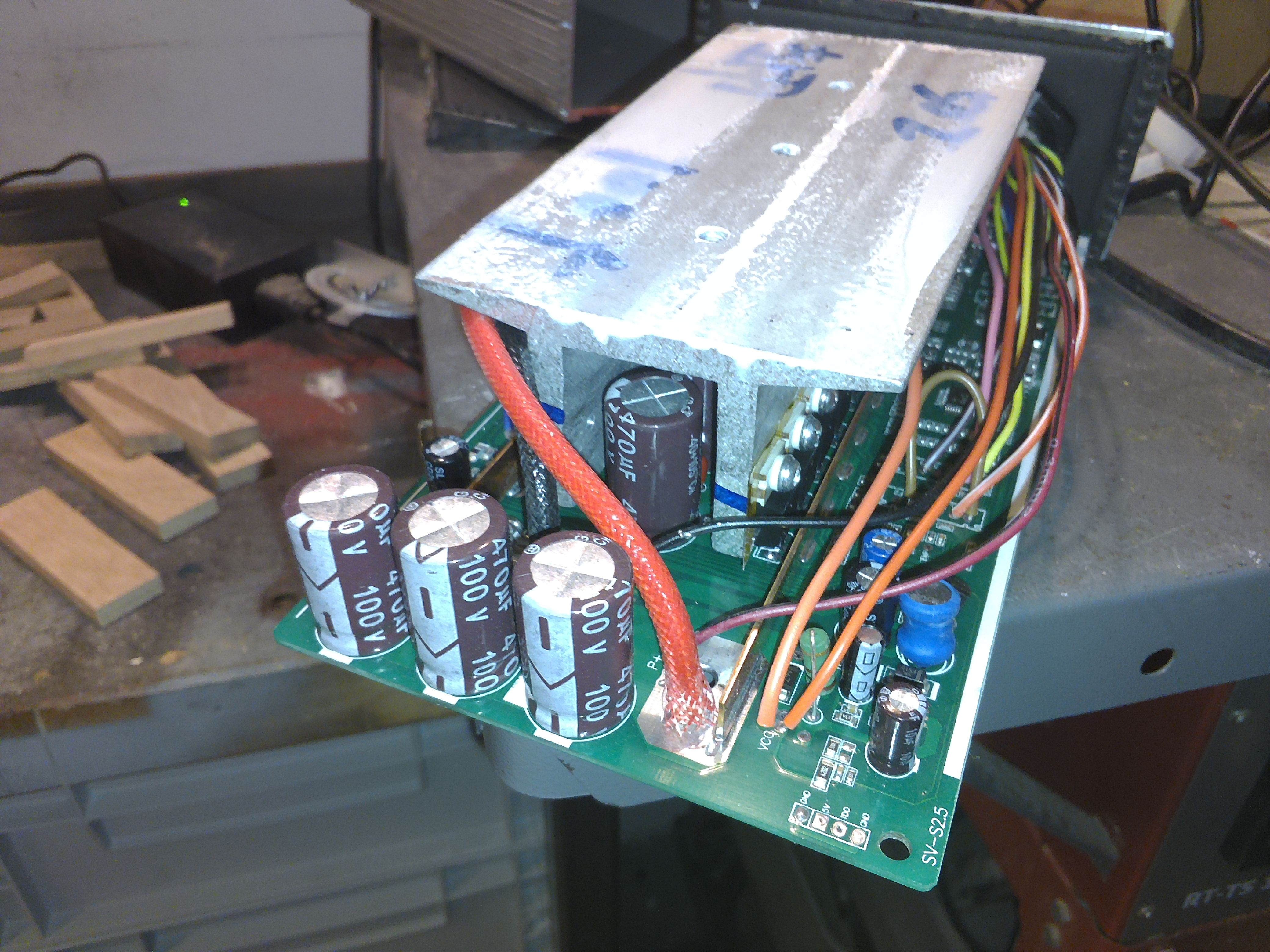

Das sieht auf den Bilder wie ein Bürstenmotor aus. Also prinzipiell identisch zu unserer Rollertechnik. Wenn ich die Bilder richtig deute, dann kommen vom Gasgriff zwei Stecker an, einmal drei Kabel für den Hallsensor vom Drehgriff, und ein Stecker für Vorwärts/Rückwärts.
Demnach wirkt der Fahrstufenschalter direkt auf den Hallsensor, wahrscheinlich lediglich mit ein paar Widerständen. Und an Stelle würde ich auch ansetzen. Ich vermute mal, dass "grün" die Signalleitung ist, also zwischen 0 bis 5V (ungefähr) zurückliefert oder auch weniger auf den anderen Fahrstufen.
Denkbar: ein Spannungsteiler würde ggf. reichen. Also z.B zwei Widerstände 47Ohm (der Wert ist nicht so kritisch), die grüne Leitung unterbrechen, ein 47Ohm rein, den zweiten dann direkt dahinter in Richtung Controller anlöten und gegen Minus setzen.
Vorher aber wirklich durchmessen, ob der grüne Draht der interessante Draht ist!

wenn man das Aliexpress-Angebot ausklappt sieht man die beschrifteten Kabelanschlüsse des 80-Ampère-Contrillers zu dem der Motor und der Gasgriff wohl passen: BLDC-Motor (brishless) mit drei Phasenkabeln (blau, grün, gelb) und Hallsteuerung, Gasgriff mit 3-adrigem Throttle-stecker (plus 5V, Minus, Signal), 3-adrigem Fahrstufenstecker (low, Minus, high) und 2-adrigen Fahrtrichtungsstecker( reverse, Minus).
Mit 72-Volt-Akku sind hier bei Höchstgeschwindigkeit ja gute 40 Ampère im Spiel (Angabe 43A), wenn die Motorabgabeleistung 3.000 Watt erreicht wird (elektrische Leistung > 3.400 Watt). Bei halber Nenndrehzahl bekommt man vermutlich auch gut 70 Ampère zum Motor "hineingepumpt" (knapp 6.000 Watt).
Leistungsbedarf für das Halten von 15 km/h. dürfte bei dem Fahrzeug aber eher nur so um 200-400 Watt liegen und in der Beschleunigungsphase vielleicht 600 Watt. Der aktuelle Contoller scheint umschaltbar nur zwischen 72 Volt und 60 Volt. Bei z. B 24 Volt wird der gar nicht erst laufen.
Da muss wohl ein anderer Motor-Controller her, der vom Strom und von der Motordrehzahl her begrenzen kann.
Z. B. ein Votol EM30s (vorkonfiguriert für Mid-Drive-Motor) oder ein kleiner FarDriver ND72xxx
https://de.aliexpress.com/item/10050022 ... pt=glo2deu
Da müssten die Stecker geändert werden oder Adapter Kabel gecrimpt werden.
Die Programmierung ist dann die nächste Baustelle, bei der wir helfen können.

Wenn das mit dem Spannungsteiler in der Gasgriffleitung immer noch nicht den Wünschen entspricht , dann hilft nur ein frei programmierbarer Controller.
Die haben meist einen 3-Stufen Schalter hinter denen unterschiedliche Leistungen (Phasenströme und Batterieströme) und Drehzahllimits hinterlegt werden können.
Da kannst du dann zahm und lahm, beherrschbar und mittelschnell und auf der dritten Stufe ich geb Gas ich will Spaß implementieren.
