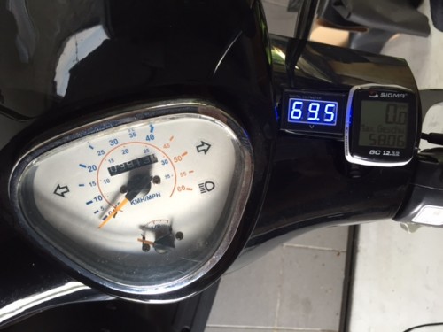

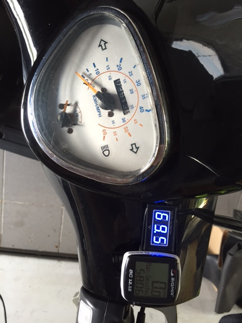

Danke für Eure kompetenten Einschätzungen! Macht alles Sinn, dennoch bleibt mir wohl erstmal nur, das Akku Verhalten genau zu beobachten und zu dokumentieren. Worauf ich aber keine Lust habe ist, als Ergebnis des Reichweiten Tests noch weitere Male liegenzubleiben...
Ein "kleines Voltmeter, 0...99V, am Cockpit ist hilfreich" - wie Peter51 schreibt - das würde ich sehr gerne nachrüsten, sofern das meine elektrotechnischen Fähigkeiten nicht überschreitet. Für einen Tipp, welches Voltmeter auch für Laien gefahrlos installierbar ist, wäre ich dankbar. Ohne das habe ich keine wirkliche Kontrolle, wie es dem Akku geht, da die Akku Anzeige bei mir ja wie beschrieben nach dem Binärsystem funktioniert. Würde zB so ein Voltmeter in Frage kommen? https://www.amazon.de/TOOGOO-Digital-Di ... B00MN9268A oder das hier https://www.amazon.de/dp/B01M9JXNAS ?

Das 2.Voltmeter mit den 2 Kabeln nehmen. (Das erste hat 3 Kabel, da brauchst du noch eine potentialfreie 12V Hilfsspannung). Greifst du die Spannung am Zündschloß Plus und Minus Controller ab, besser eine kleine Leitungssicherung von 0,5A in die rote Leitung legen. Generell ist jetzt Winter, da kommt man nicht mehr so weit. Bei 25° Cel. fühlt sich ein Akku wohler.
Wie gesagt, einen Reichweitenvergleich immer bei gleicher Geschwindigkeit machen. Persönlich führe ich so einen Akku nur im Notfall Richtung leer.

Mmmh, etwas Dezenteres würde ich mir auch gern an meinem Roller montieren wollen. Vielleicht gibt es ja ein kombiniertes GPS-Tacho-/Voltmeter?gernot hat geschrieben:Ohne das habe ich keine wirkliche Kontrolle, wie es dem Akku geht, da die Akku Anzeige bei mir ja wie beschrieben nach dem Binärsystem funktioniert. Würde zB so ein Voltmeter in Frage kommen? https://www.amazon.de/TOOGOO-Digital-Di ... B00MN9268A oder das hier https://www.amazon.de/dp/B01M9JXNAS ?
