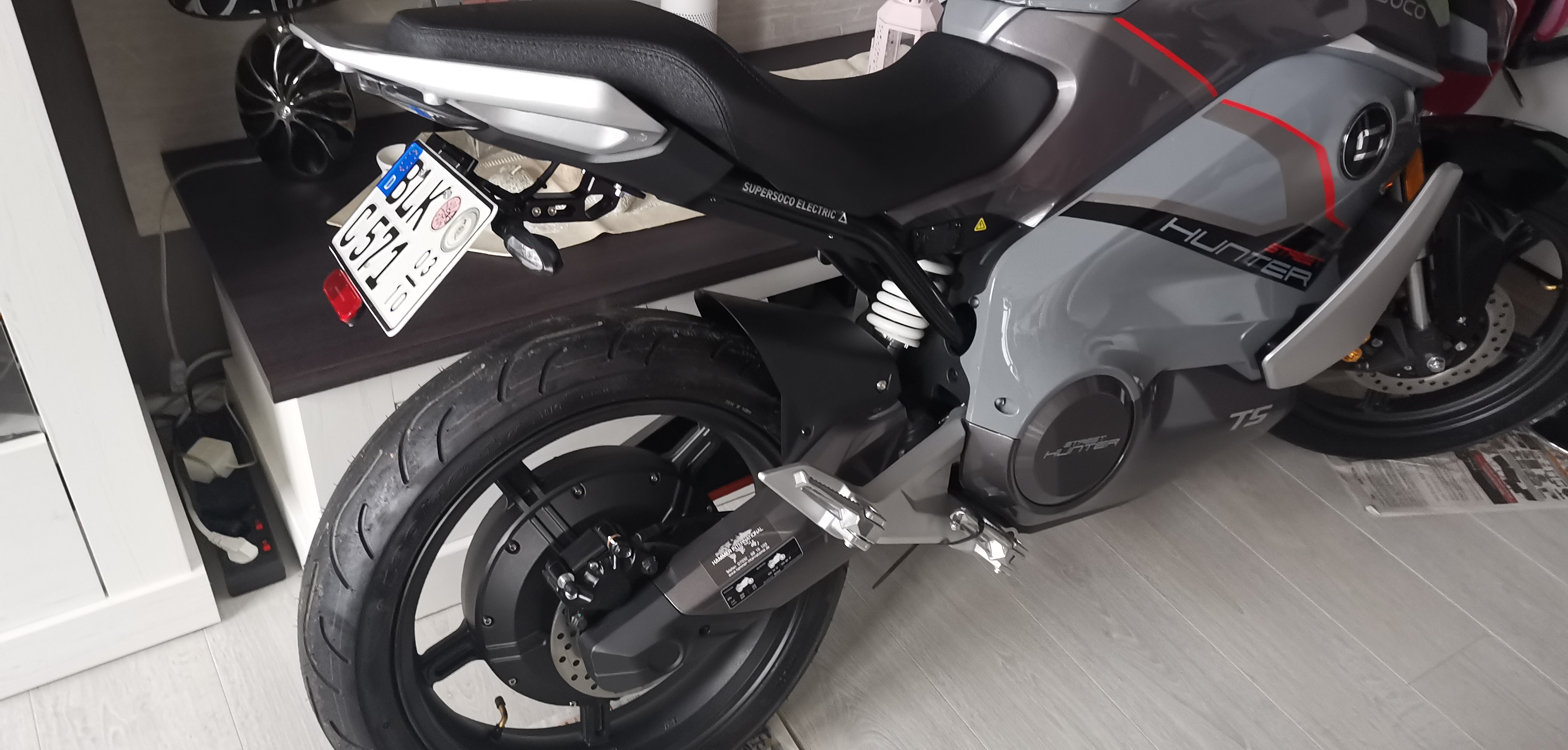

Achso, das Heck hatte ich ja ähnlich meiner TSX umgebaut. Jetzt sieht sie extrem geiler aus. Kleiner Nebeneffekt, Bike ist um ca. einen Kilo leichter und zehn Zentimeter kürzer. Bevor jetzt gleich wieder Einwende kommen. Nein, ich fahre nicht im Regen. Ist nur Hobbyschönwetterfahrzeug.

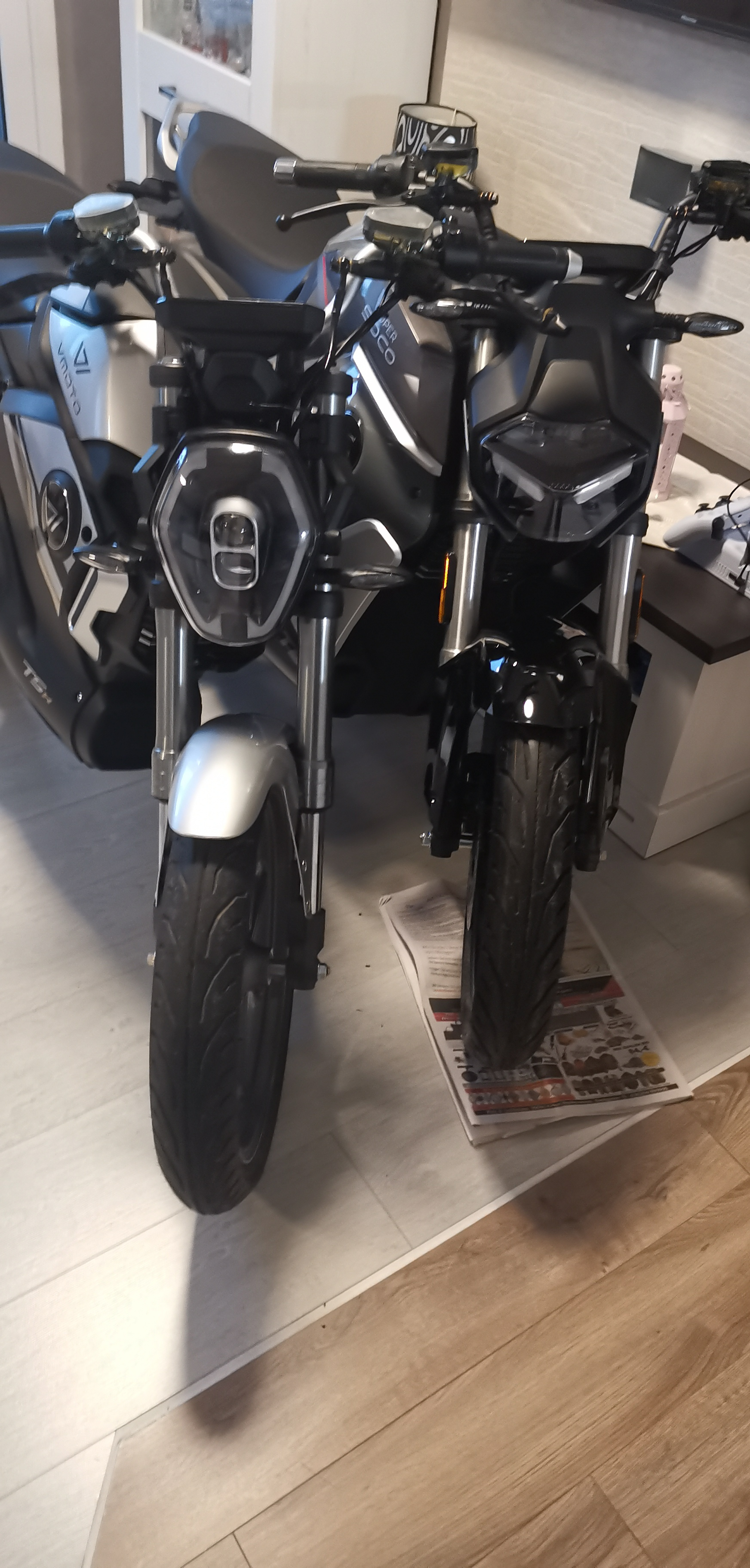

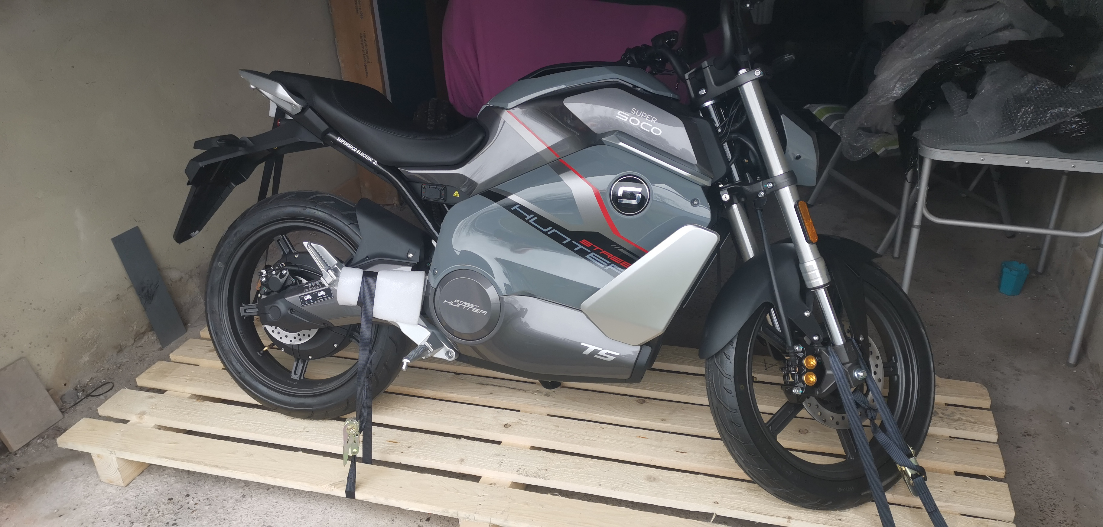

Achso, ein paar Bilder:

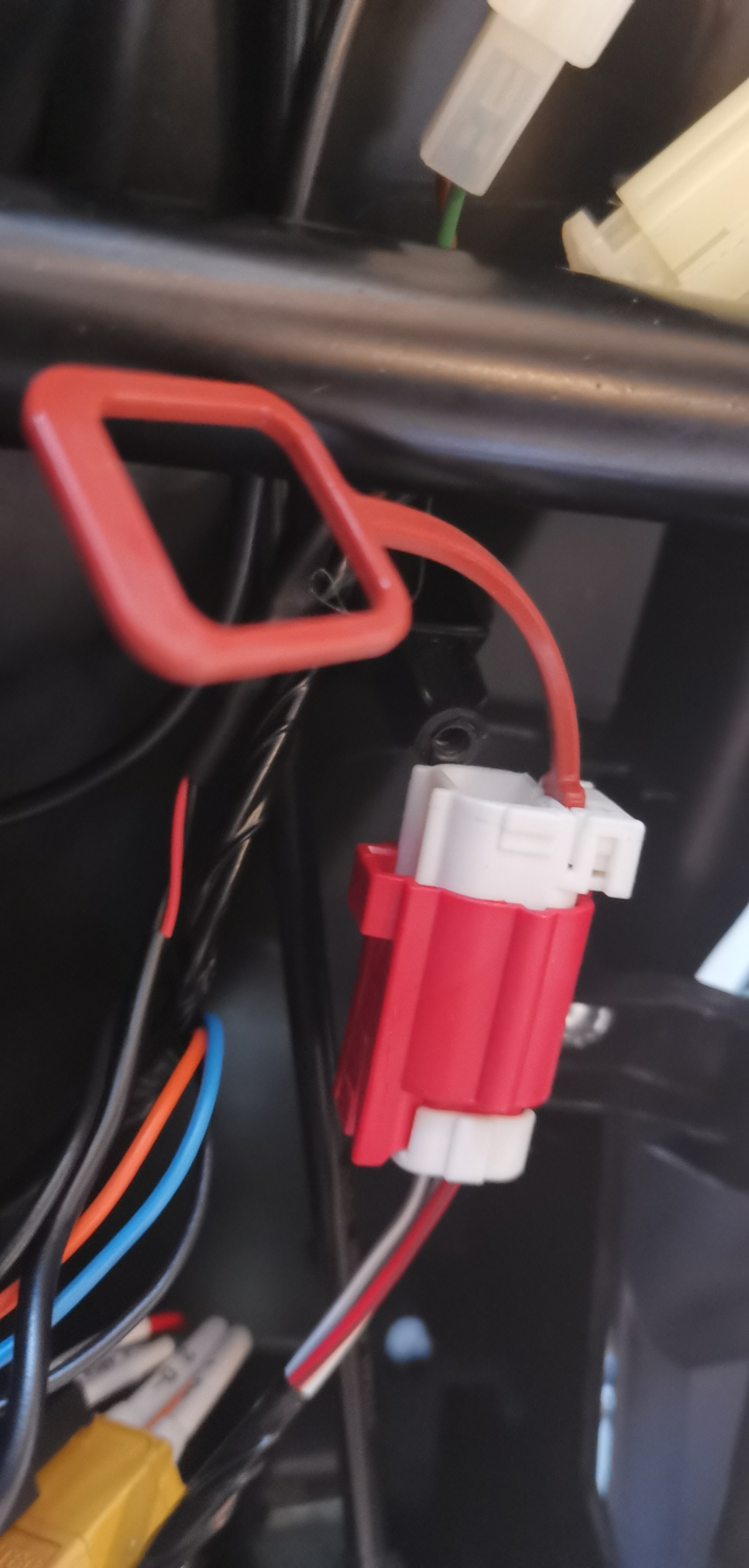

Was ist das eigentlich für ein ominöser Stecker?

Könnte das eine Art Killswitch sein, wo man sich einhaken kann? Die Rote Lasche sieht wirklich speziell aus.

Das ist aber unter dem Sitz unter einer Plaste Verkleidung, die geschraubt ist. Das würde doch gar keinen Sinn machen.
Bin ich der einzigste der so ein Teil verbaut hat?

Ich hasse es ja, wenn solche Fragen nicht dem ausliefernden Händler gestellt werden. Das ist der "Verschlussstecker" von der OBD-Buchse. Irgendwie muss man den ja rauspopeln, wenn der TÜV irgendwann Zugang dazu haben will.

Aber trotzdem danke für den Hinweis mit der "OBD" Buchse!
