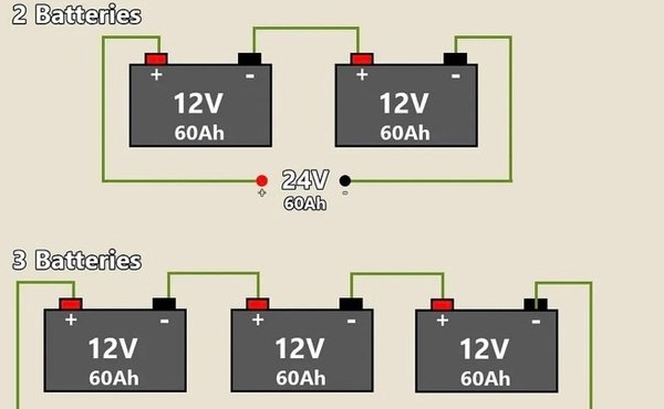

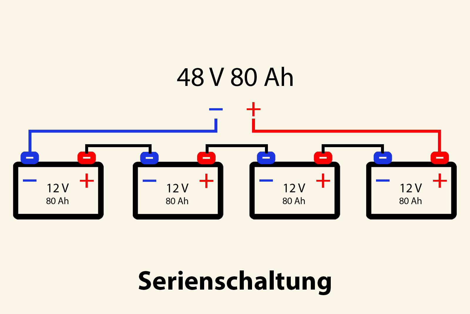

um das Verständnis zu erhöhen, hier Bilder der Serienschaltung von Blei-Batterien:
In Deinem Fahrzeug sind natürlich insgesamt sechs Stück in Serie/Reihe geschaltet. Durch die Aufteilung auf zwei Orte, wird es da unübersichtlich, aber das Prinzip ist genau wie auf den Grafiken und bei 6 Stück 12-Volt-Batterien summiert es sich dann auf Nennspannung 72 Volt (bei 2 Stück: 24 Volt, 3 Stück: 36 Volt, 4 Stück: 48 Volt usw.).
Bei der Umrüstung ist nacher nur wichtig, dass die beiden Kabel die von der Batterie-Kette zum Motor-Controller gehen, (gefunden werden und) korekt mit Plus und Minus der 72 Volt-Spannung angeschlossen werden. Bei den Lithium-Akkus kauft man direkt Blöcke mit 72 Volt (wegen deren Einzelüberwachung) . Es spricht auch nichts dagegen vier oder fünf leichte Li-Akkus 72Volt 20 Ah zu montieren, die alle (weil sie schon 72 Volt haben) parallel (also nebeneinander) angeschlossen werden, wenn man sie danach zusammen lässt und auch zusammen lädt. Die sind erheblich leichter, als das Blei. Allerding ist ein Li-Ion Akku (wie dervon Dir identifizierte) noch etwas leichter, als einer in LiFePO4-Technologie. Bei Aliexpress stellen sich "zu leichte" Akkus aber auch teilweise als "Mogelpackung heraus (übertriebene Kapazitätsangabe, falsche Daten zum Gewicht usw.)
Wenn Du Niemanden hast, der elektrotechnisches Grundverständnis mit einbringt und Kabelverbindungen sicher anschließen kann, wird es schwer, mit der Akku-Erneuerung - auch mit neuem Blei-Satz.
Die Stecker am Fahrzeug anzuschließen und erst danach die Beterie(en) anzustecken, ist aber immerhin eine Möglichkeit zu Arbeiten, ohne dass 72-84 Volt (bei dieser Arbeit) auf Leitungen anliegen.
