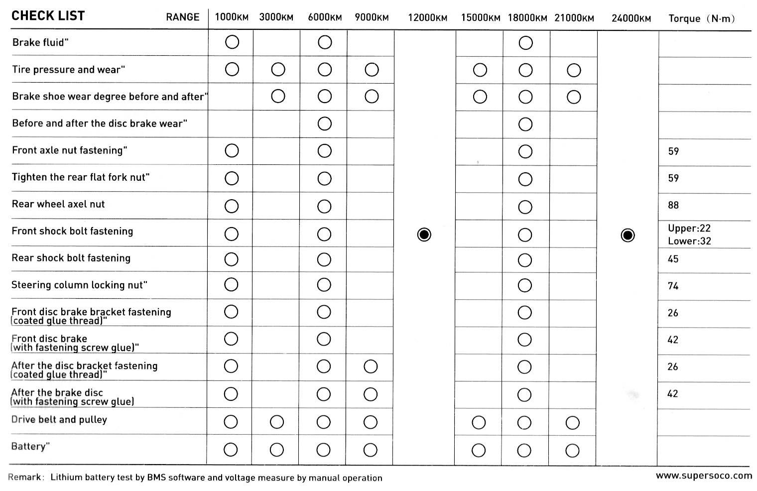

Ich hab in dem "USER MANUAL" zu meiner TCmax folgende Seite gefunden:
Sollte zur TC identisch sein.
In der/dem Bedienungsanleitung/Serviceheft sind die Angaben nicht zu finden.

Das Hinterrad ausbauen kannst schon selbst machen, wenn du logischerweise erst den Akku entfernst, den Regler vorn abschraubst und die fünf Kabel entfernst. Natürlich musst du auch die Verkleidung entsprechend abbauen, damit du die Kabelbinder vom Motor Kabel durchschneidest und dieses freilegen kannst.
Am besten immer vorher von allen Bilder machen, so handhabe ich das. Man(n) ist ja mit 55 nicht mehr ganz der Jüngste.
