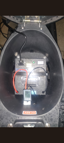

entschuldigt bitte vorweg mein Unwissen. Ich versuche mein Problem bestmöglich zu beschreiben und hoffe hier im Forum Hilfe zu bekommen.
Der Roller meiner Tochter hat 879 km gelaufen und ist 19 Monate alt. Er stand nun ungenutzt eingewintert in der Garage wie davor das Jahr auch und wurde zuletzt im Oktober gefahren.
Das Problem:
Nach dem Aufladen drehe ich den Schlüssel, die Batterieanzeige geht kurz hoch bis ca. 1/4 und fällt wieder ab. Kein Gasgeben mäglich. Alle Lichter und Hupe funktionieren einwandfrei.
Ich habe mal das Helmfach abgenommen, es sieht alles sehr jungfräulich aus. Mir ist aufgefallen, dass am Controller (122hk2a) eine rote LED blinkt. Insgesamt 9 Mal mit anschließender kurzen Pause. Weiß nicht ob es damit etwas auf sich hat.
