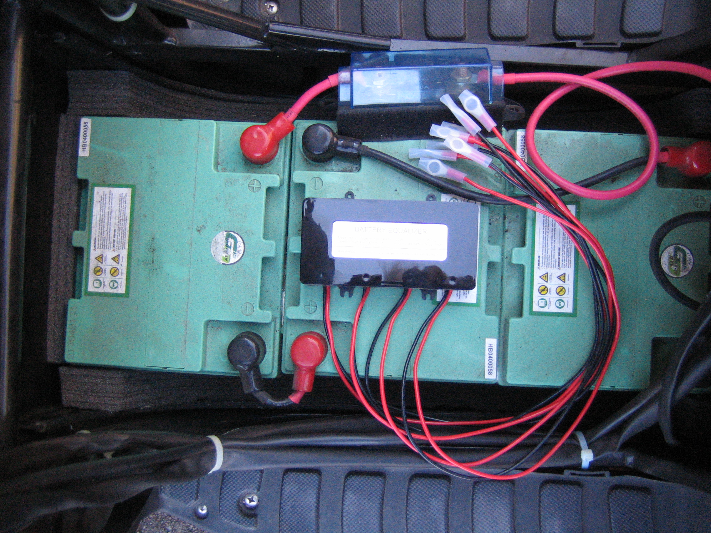

An deiner Stelle führe ich im Jannuar / Februar mit Bus & Bahn und ab März dann 30km mit dem Roller. Deinem Roller könnte eine Einzelladung der 5 Batterien mit einem 12V Batterieladegerät z.B. Eufab 7-Stufenladegerät, derzeit für 17,99 bei Penny zubekommen, helfen. Einstellung 14,4V, zum Ladeende sind es dann 13,2V.

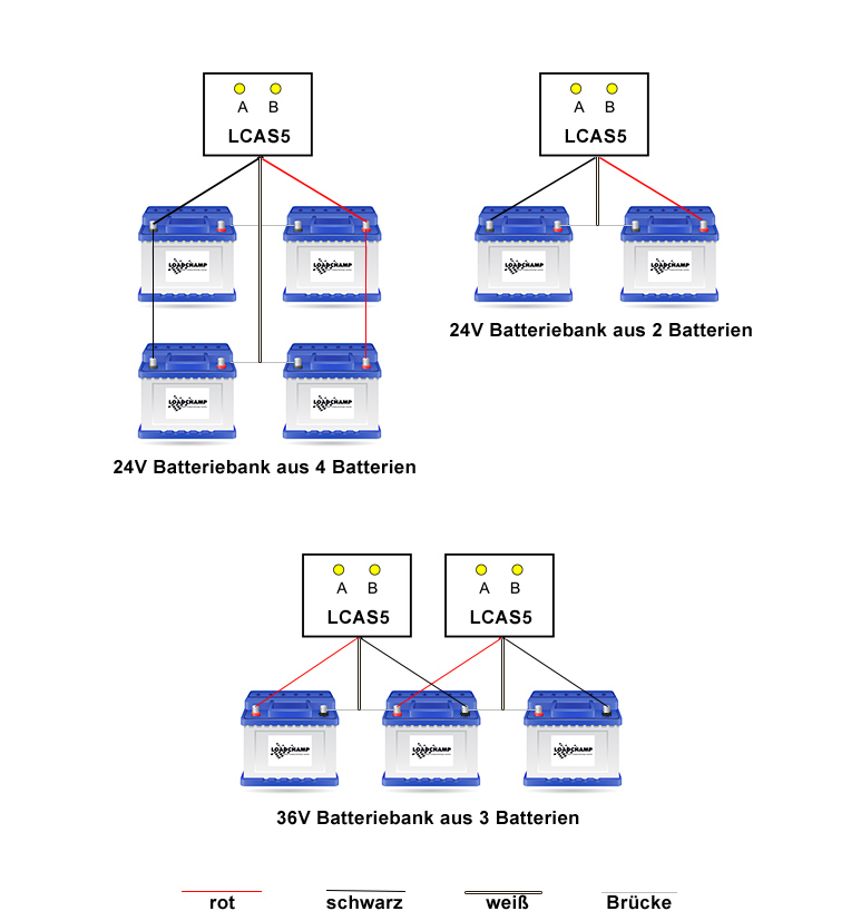

Desweiteren brächten sicher 4 Ladungsausgleicher, z.B. load champs, immer jeweils einen zwischen 2 Batterien, etwas.

Geheimtipp so à la "Superdingens für 50€ einbauen und Reichweite verdoppelt"? Gibbet nich. Wenn Du eins baust, dann melden wir Dich bei der KVA an.
Wenn Du mit den Akkus tatsächlich 30km weit kommst, hast Du wirklich ein Schnäppchen gemacht, mehr kannst Du bei den alten Dingern absolut nicht erwarten.
Solltest Du bei Blei bleiben wollen, dann wären die von Peter erwähnten Ladungsausgleicher von z.B. loadchamp bei den alten Akkus dann sehr hilfreich, wenn sie unter Last noch nicht zu weit auseinanderdriften (unterschiedliche Spannungen aufweisen, mit Multimeter messen). So ist es bei mir gewesen. Nachdem ich meine Greensaver gebraucht bekam, schien alles gut, aber nach kurzer Zeit fiel einer immer weiter aus dem Rahmen. Seitdem ich die Ausgleicher drin habe, sind alle Akkus immer gleich, außer bei starker Beschleunigung.
Bei neuem Blei wirken sie vermutlich lebensverlängernd, aber da gibt es wohl noch keine ernsthaften Erfahrungen.

Cemoto OS-310C, 3kW, Li-Ion 51,2V 60Ah, Akkus (1-4 Blei 48V 50Ah): 1.: 11 Mm, 2.: 5,3 Mm, 3.: 14,1 Mm, 4.: 11,6 Mm, 5. (Li-Ion): 11124km, 4,0 kWh/100km, (Langzeiterfahrung 1, 2 und 3)

Habe mich mal mit einem Ladungsausgleicher beschäftigt. Hört sich gut an. Nur habe ich nicht richtig verstanden, wo das Ding eingebaut wird.

Nur mal eine grundsätzliche Überlegung zu diesen Ladungsausgleichern. Sie sollen ja wohl die Spannungsdifferenzen beim Laden zwischen den einzelnen Akkus eliminieren.
So weit so gut. Was aber ist mit der Tatsache, dass jeder 12V Akku intern ja auch wieder aus sechs einzelnen, in Reihe geschalteten Zellen besteht.
Diese müssten dann auch driften und hier kann kein Ladungsausgleich stattfinden. Im Gründe müsste ein solcher Ladungsausgleicher zwischen jeder 2V Einzelzelle sitzen. Bei einem 48V Akku also 24 Stück. Da stellt sich doch die Frage, ob es noch viel bringt, wenn der Ausgleich nur nach jeder sechsten Zelle durchgeführt wird.

Bei fünf 12V Batterien in Reihe sind häufig eine oder zwei dabei die etwas weniger gut sind - einen erhöhten Innenwiderstand haben. Die Ladungsausgleicher sind nicht nur beim Laden aktiv sondern auch beim Fahren und im Stillstand. Ist die "schlechte" Batterie an Platz 3 (in der Mitte) helfen die Ladungsausgleicher von Batterie 2 und 4 der mittleren Batterie mit ein paar Ampere aus. Ladungsausgleicher helfen, den Batteriesatz gleichmäßiger zu verschleißen = längere Reichweite = längere Lebensdauer. Ja, eine 12V Batterie besteht aus 6 gleichen Zellen. Bei Zelltod hilft nur ein Austausch der betreffenden Batterie.
Und last but not least, Lasser hat nach Einbau von Ladungsausgleichern eine bessere Reichweite - also liegen schon praktische Erfahrungen vor.
