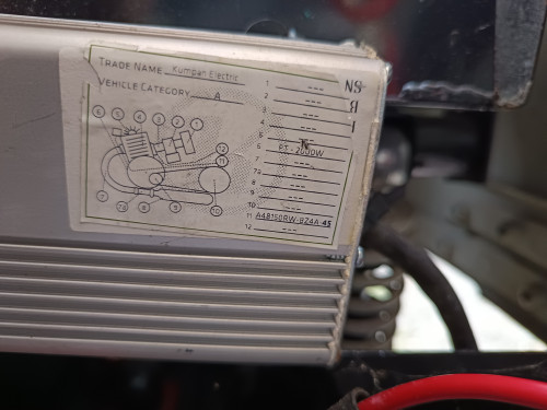

Habe einen Kumpan 54 der nicht fährt.
Anzeige im Cockpit normal.
Kein ruckeln oä. nur toto :-(
Kann mir jemand was zu diesem Controller sagen?
Die Bezeichnungen auf dem Bold sagen mir nichts 1-12
Hat jemand ein Schaltbild?
Kann mir jemand sagen
wie ich testen kann ob der Fehler am Controller liegt oder an irgend einem Eingangssignal?

zum Testen könnten man einen Ebike Motor-/Controller-Tester verwenden, wie es ihn bei Ebay oder Amazon gibt.
Meist liegt es aber weder am Motor noch am Controller.
Mit defektem Gasgriff geht gar nichts.
Keine Sensorsignale vom Nabenmotor zum Controller bedeutet auch: "es geht nichts".
Außerdem muss da aus Sicherheitsgründen eine Schutzschaltung dran sein, daß bei gezogenen Bremse (gleichzeitig mit dem Aufleuchten des Bremslichtes) und beim Ausklappen des Seitenständers nichts mehr beim Motor geht. Wenn dort also ein Schalter fest hängt -> keine Motorfunktion.
