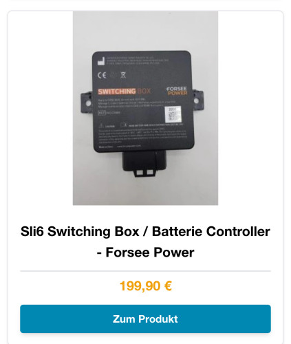

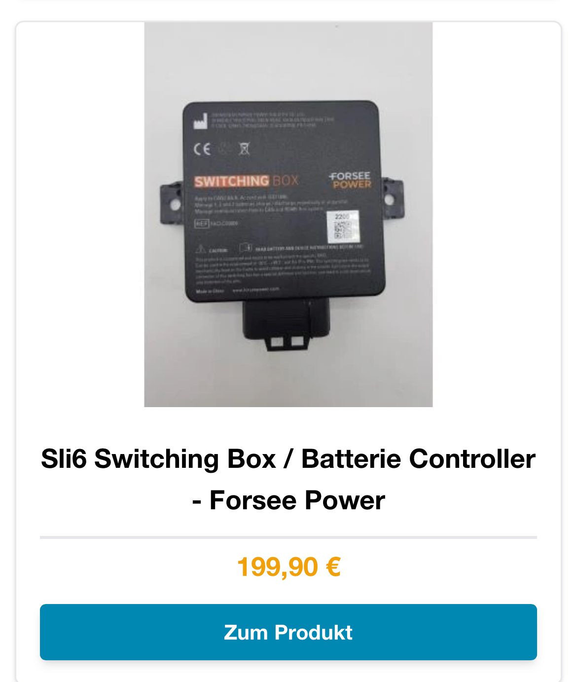

Kurzes Update nach Besuch des Technikers (159 € für 5 Minuten Diagnose einschl. 6 Schrauben lösen): Defekt der switching-box. Dort ist wohl ein Kondensator durchgebrannt. Sitzt unter Sitzschale rechte Seite. Sitzschale muss mit 4 Schrauben ausgebaut werden. s.-box wird lt. Techniker nicht mehr neu produziert, da Hersteller wohl insolvent. Neues Teil ist daher aufbereitetes Teil im Austausch. Kostet 199 € und kann über Homepage von nova motors bestellt werden. 75 € muss zusätzlich als Pfand für bezahlt werden, wird zurückgezahlt, wenn defekte s.-Box zurückgeschickt wird. Das gelieferte Ersatzteil muss man zur Vermeidung weiterer Kosten dann selber einbauen. Bei mir dies alles leider 4 Monate nach Garantieablauf, keine Kulanz möglich, das finde ich sehr enttäuschend.

Also muss man für eine 5-Minuten-Reparatur letztlich 159 + 199 + 75 = 433 € bezahlen. Wovon man später 75 € wieder zurückbekommt. Sind dann immer noch 358 € für den Austausch eines Ersatzteils, das wohl *maximal* 50 € in der Herstellung kosten dürfte.Marathoni hat geschrieben: ↑Mo 14. Apr 2025, 09:56Kurzes Update nach Besuch des Technikers (159 € für 5 Minuten Diagnose einschl. 6 Schrauben lösen): Defekt der switching-box. [.....] s.-box wird lt. Techniker nicht mehr neu produziert, da Hersteller wohl insolvent. Neues Teil ist daher aufbereitetes Teil im Austausch. Kostet 199 € und kann über Homepage von nova motors bestellt werden. 75 € muss zusätzlich als Pfand für bezahlt werden, wird zurückgezahlt, wenn defekte s.-Box zurückgeschickt wird.
