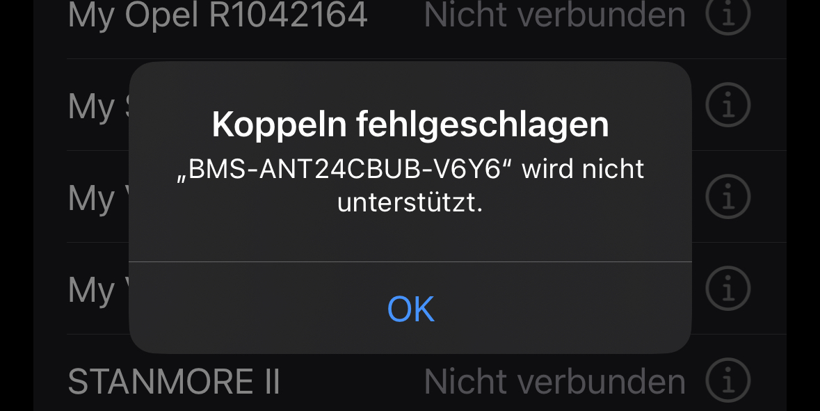

Bin auf den Trichter gekommen, mich in meinen BT Einstellungen meines Smartphones mit der Batterie zu verbinden. Finde ein „BMS-Ant…“ kann mich aber nicht koppeln :|

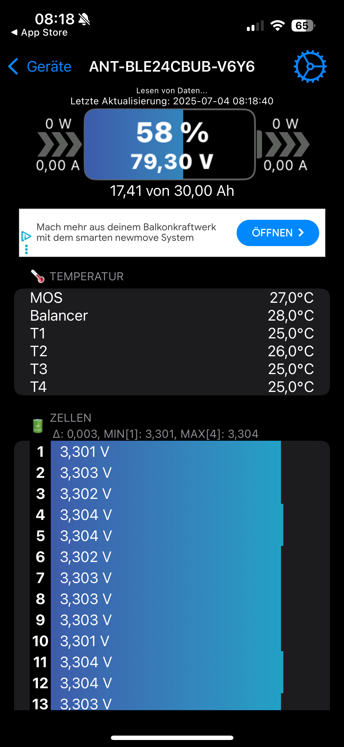

Mit der xten App hat es dann doch am iPhone geklappt.
Was mich ein wenig stutzig macht, ist dass die App 58% anzeigt, die Batterie selber aber 85% (?)
Lade sie gerade mal…

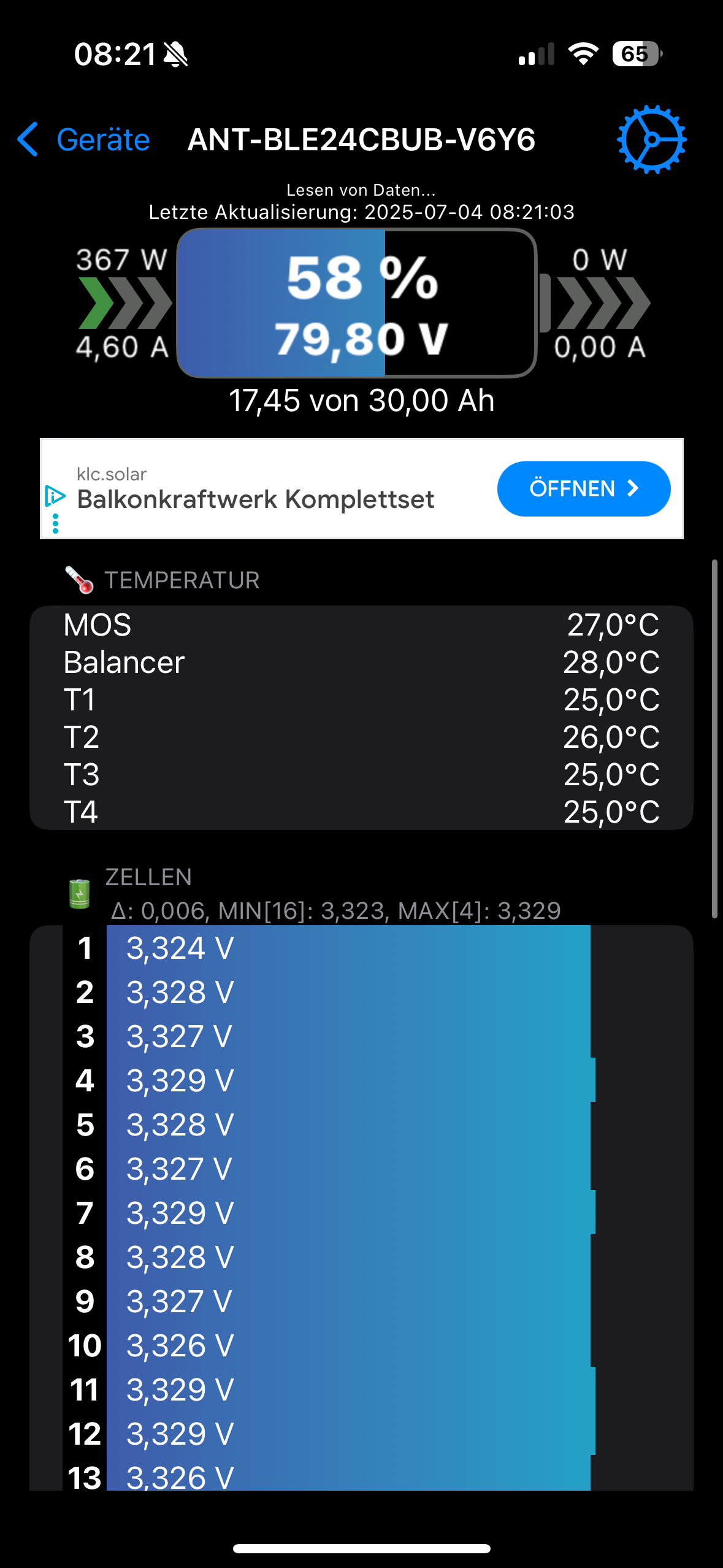

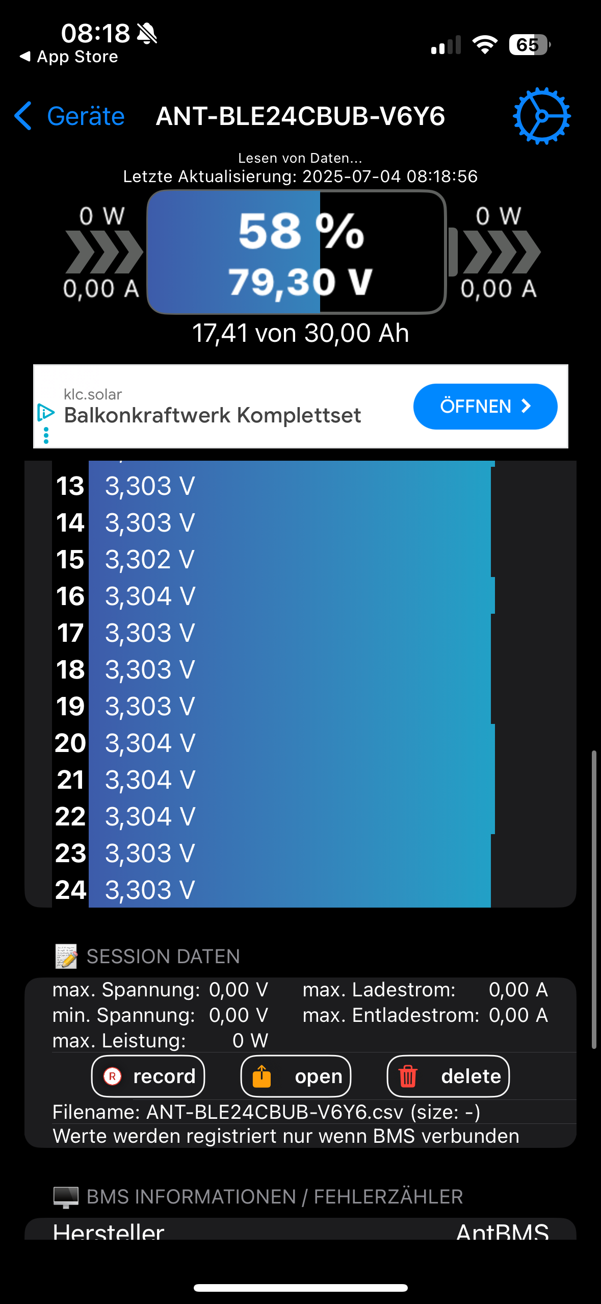

dave0711
Beiträge: 47
Registriert: Do 20. Feb 2025, 18:38
Roller: eGrace
PLZ: 70
Re: Lifepo4 mit Bluetooth BMS verbindet nicht
Beitrag von dave0711 »
Zellen sehen soweit doch aber gut balanciert aus, finde ich.
