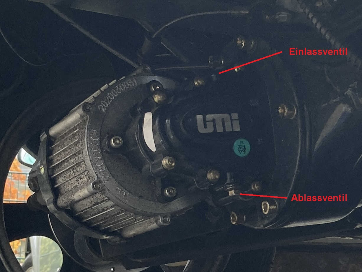

Also ist der Meister unters Fahrzeug gekrochen - ohne es aufzubocken, er meinte, er komme auch so gut dran - um festzustellen, dass der Motor bei meinem Kabinenroller (eLizzy Premium, Hersteller LMI) ganz anders ist als im o.g. Video:
Man konnte jedoch die Ventile finden und das alte Öl ablassen. Es kamen nur ca. 200 ml raus, vermischt mit irendeinem Zusatz, wie der Meister an der Farbe erkennen konnte. Er meinte, das Ventil sei suboptimal platziert. Daraufhin habe ich ihm gesagt, dass man u.U. mehr rausbekommt, wenn man das Fahrzeug etwas nach hinten kippen würde (habe ich in diesem Forum gelesen, zwar bezogen auf andere Kabinenrollerausführungen). Also hat er einen einfachen Wagenheber geholt und ich bin mit dem Vorderrad draufgefahren. Danach kamen noch etwa 100ml raus.
Bei dieser Sachlage meinte er, dass man da nie 1 Liter reinpumpen sollte, er würde 500 ml empfehlen. Ich war mit allem einverstanden, Hauptsache neues Öl :) Das Einlassloch war so klein, da musste er noch einen extra Schlauch suchen. Den Vorgang habe ich gefilmt und teile ihn mit euch:
https://www.youtube.com/watch?v=dWdiNzZMMLc
Mit diesem Wissen kann man es selber machen. Man braucht aber 2 Mann, wegen Anheben.

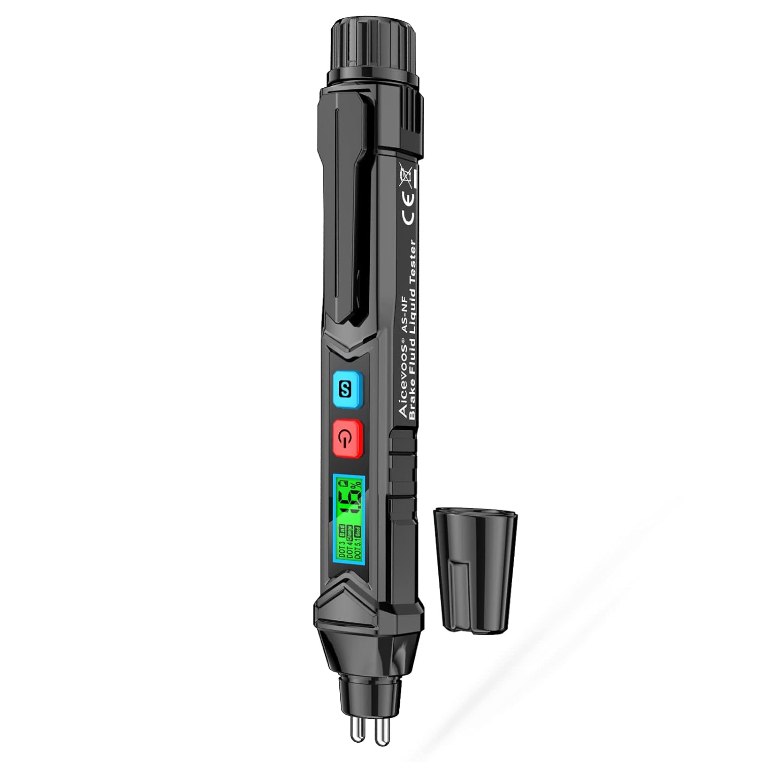

https://de.trotec.com/shop/bw05-bremsfl ... ester.html
https://www.amazon.de/bremsfl%C3%BCssig ... eitstester
Nach der Wahl des Testmodus für die jeweilige Sorte Bremsflüssigkeit werden die Sensoren des digitalen Messgerätes in die Bremsflüssigkeit eingetaucht. Innerhalb weniger Sekunden signalisieren drei Farb-LEDs das Ergebnis des Wasseranteils, wobei sich deren Drei-Stufen-Spektrum an dem der Verkehrsampel orientiert (siehe Diagramm): Grün heißt auch hier freie Fahrt, weil der Wasseranteil weniger als 1,5 % beträgt. Gelb steht für Weiterfahrt unter häufigerer Kontrolle, denn der Wasseranteil liegt bereits zwischen 1,5 und 3 % und Rot bedeutet mit einem Anteil von mehr als 3 % den sofortigen Wechsel der Bremsflüssigkeit, da ein Versagen des hydraulischen Bremssystems droht.
