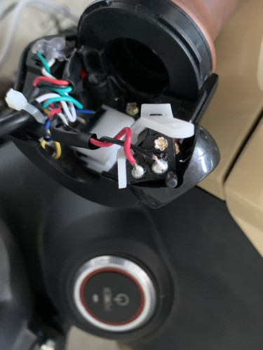

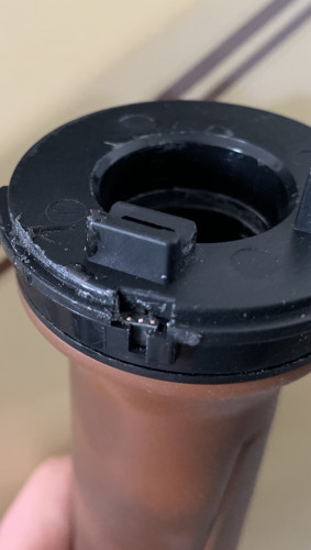

Ja, das mit entdrosseln und dann auf Modi zwei fahren hatte ich auch schon überlegt. Ich mache mit leider Sorgen, wenn man mal in eine Kontrolle kommt, das die dann den Regler auf Stufe 3 stellen und man dann deutlich über der zugelassenen Geschwindigkeit ist. Ich habe schon im Forum gelesen, das einer geschrieben hat, ob man nicht den Schalter ausbauen kann. Ist es den vielleicht möglich den Stecker irgendwie für den Schalter abzuklemmen? Das Bike merkt sich ja die Fahreinstellung.
Zu dem Thema mit der Wärme, bald kommt ja das Y-Kabel und wenn man sich dann einen zweiten Akku kauft, müsste der Akku und der Stecker usw. ja nicht mehr so heiß werden.
