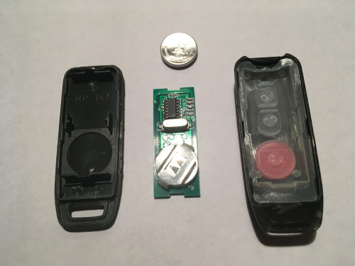

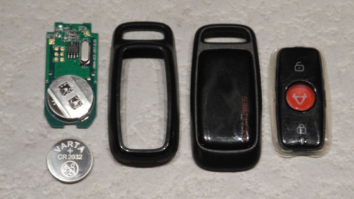

Gute Idee. Zwei Fragen dazu:
1.) ist denn sicher, dass es eine CR2032 Batterie ist? (Wie der OP schreibt)?
2.) Wie bekomme ich den Funkschlüssel überhaupt auf? Ich sehe keine Schrauben oder so...
