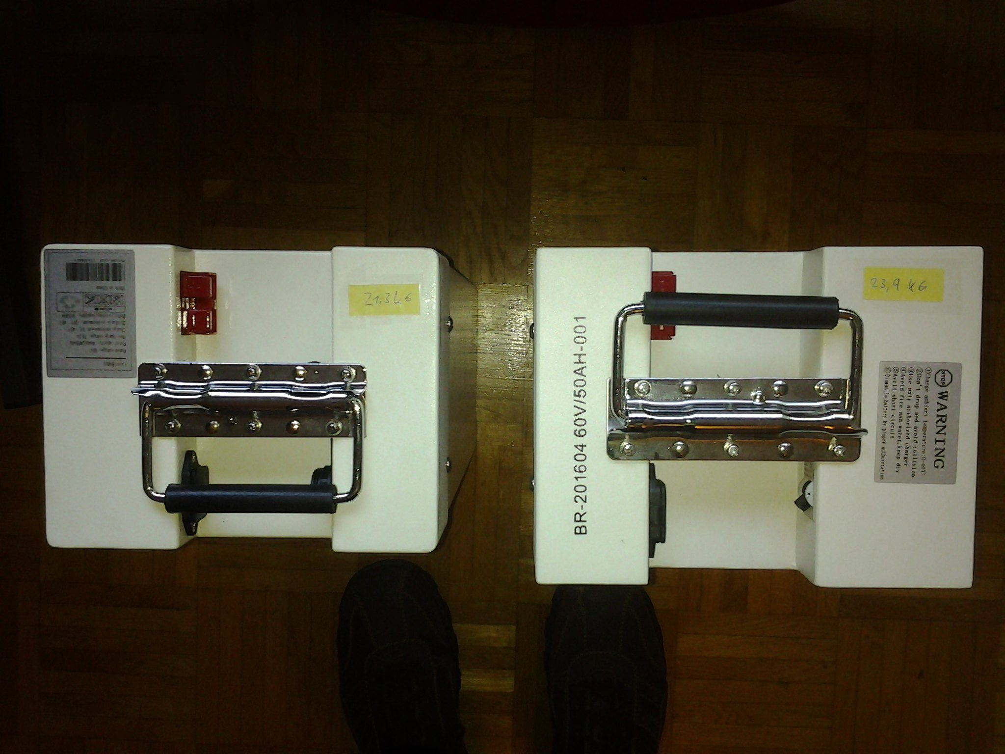

Ich würde den chinesischen Sicherungsautomaten im Akku gegen einen von ABB austauschen - ABB S201-C63. Sollte für 13,-Euro zzgl. Versand zubekommen dein.

Ich bin vielleicht nicht ganz im Bilde, aber bei meinem L1 Akku ist von außen kein Ein- und Ausschalter sichtbar. Kann es denn sein, dass der Sicherungsautomat abschaltet und beim nächsten Zusammenstecken des Andersson-Steckers wieder funktioniert?

Diese chinesischen Sicherungsautomaten sind ein störanfälliges Bauteil. Der Sicherungsautomat (Leitungsschutzschalter) sitzt auf der anderen Seite des Griffs (Andersonstecker). Mit trennen des Andersonsteckers machst du den Controller spannungslos und somit einen Reset des Controllers. Vielleicht war der Controller vorher auf Störung gegangen und gab vorher einen Fehler-Blinkcode 'raus? Dann die Blinkimpulse zählen - es sind wohl 1..16 Impulse möglich.
