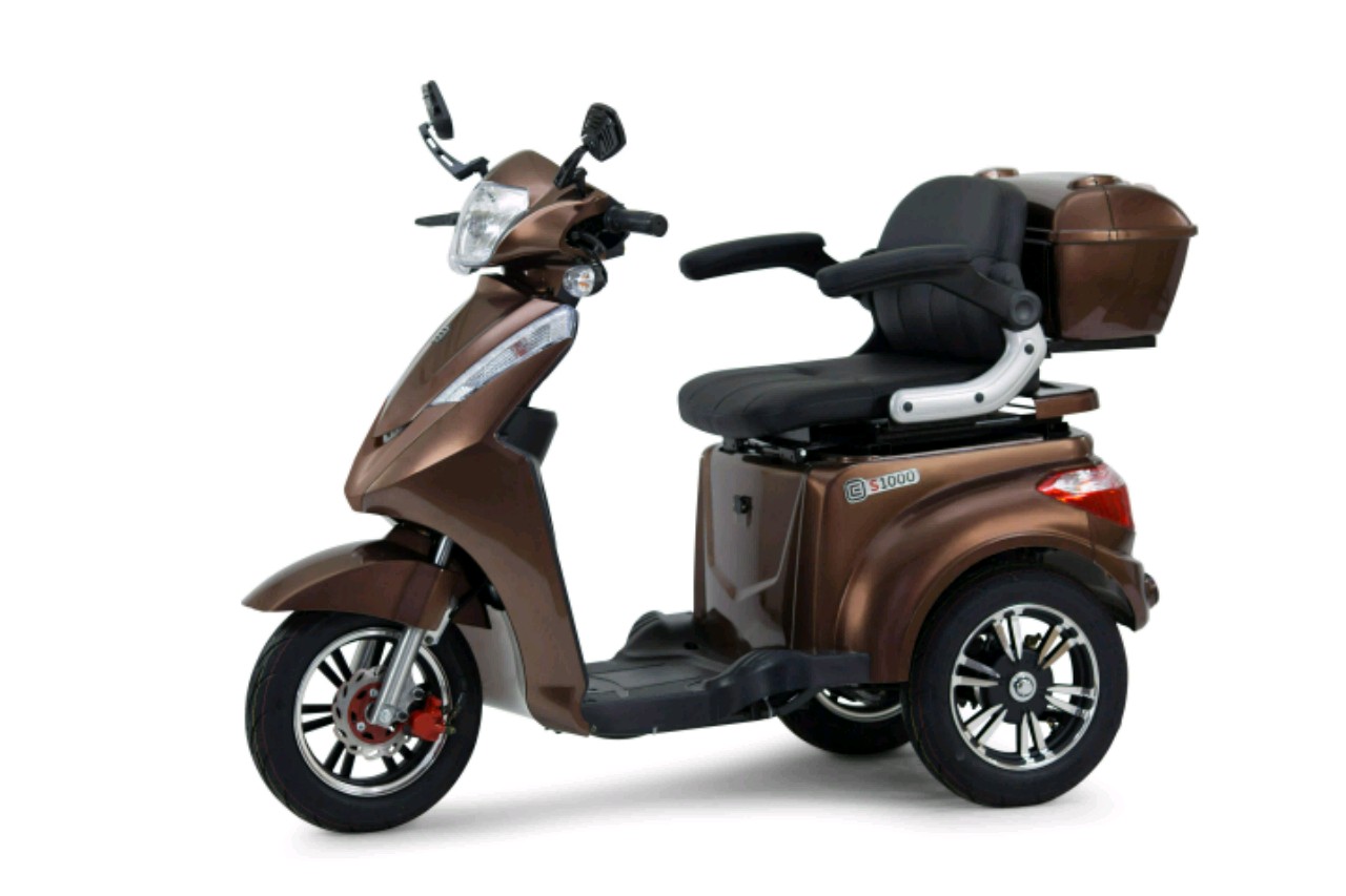

Es wäre hilfreich, wenn du Fotos von deinem Gefährt einstellen würdest, um zu Wissen über was du überhaupt schreibst. Ein Link zu deinem Händler wäre auch gut.
Sieht dein Scooter so aus?

Der Link zum Händler bei dem ich das Fahrzeug im vergangenen Februar gekauft habe. http://funsport-oberberg.de/Seniorenmobile-1
Mein Fahrzeug ist ein >>Econelo 1000S<< in braun, eine Abbildung unter dem genannten Link.
Das Topcase habe ich durch eine großen Drahtkorb ersetzt (zum Einkaufen besser geeignet). Ich fahre mit dem Fahrzeug in die Kaufhäuser, wenn da genug Platz ist und es zugelassen ist. Den Sitz habe ich durch eine dickere Schaumstoffplatte aufpolsten lassen, da er mir für längere Strecken zu hart war. (Hintern wund).
Der von ihnen gezeigte Dreiradroller ist meinem Fahrzeug sehr ähnlich, nur die seitlichen Lichter vorne sind bei mir länger und schmaler und es sind zusätzliche Dekorverzierungen angebracht worden.

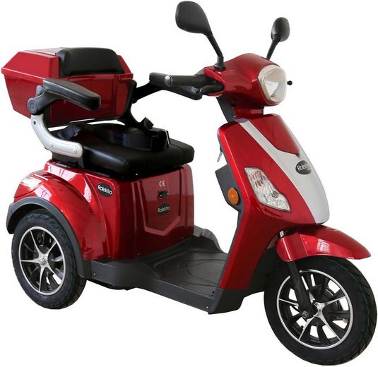

Dann dürfte das dein eScooter sein.
Ich vermute mal, dass du den DC-DC-WANDLER falsch angeschlossenen hast, deshalb funktionieren die 12V-Verbrauer nicht.
