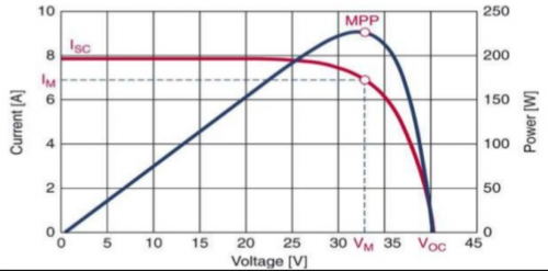

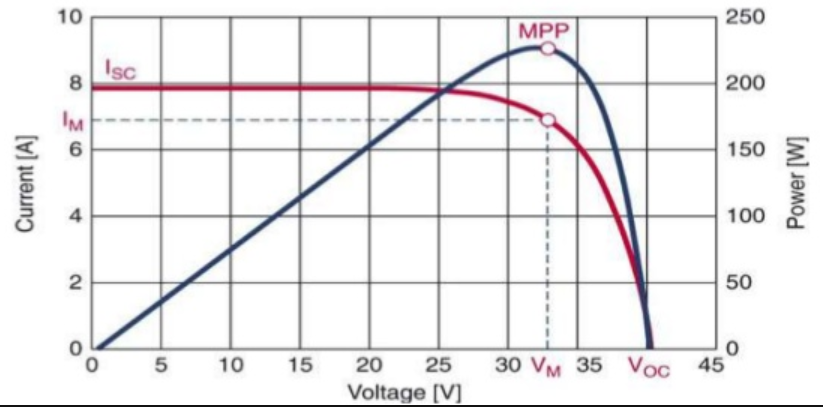

Re: Solarstrom direkt in den akku laden
Die sind allerdings nur sicher zu betreiben, wenn die Modulspannung unter keinen Umständen die Akkuspannung überschreitet. Ein Wandler ohne MPPT ist allerdings ohnehin so ineffizient, dass Wechsel- und Gleichrichtung auch nichts ausmachen dürften.
Die meisten China-Boost-Converter haben außerdem einen sehr hohen Anlaufstrom, funktionieren also je nach Modul und Sonneneinstrahlung überhaupt nicht.
Ein Solar-Laderegler wäre eine feine Sache, allerdings sind Geräte für Lithium-Akkus, bei denen Du die Ladeschlussspannung auf 4,1 V / Zelle einestellen kannst, recht selten und teuer.
Beim unu kommen noch die recht teuren Chogori-Stecker dazu. Die günstigste Variante wäre wahrscheinlich ein Modul mit Modulwechselrichter parallel zum Hausnetz und dem Original-Ladegerät. Reicht die Leistung des Moduls mal nicht aus, wird dennoch mit 300 W geladen (mit Rest aus Netzbezug; wir wissen ja nicht, was das Ladegerät macht, wenn es zu wenig Strom ziehen kann) und übersteigt die Leistung des Moduls die 300 W, kann man den Überschuss woanders im Haus verbraten.
Der unu-Akku hat keine dedizierten Charge-Pins, geladen wird über die Power-Pins 1 und 2. Beim alten Ladegerät war noch Pin 5 auf VCC gelegt, das scheint mir aber nicht unbedingt nötig zu sein.

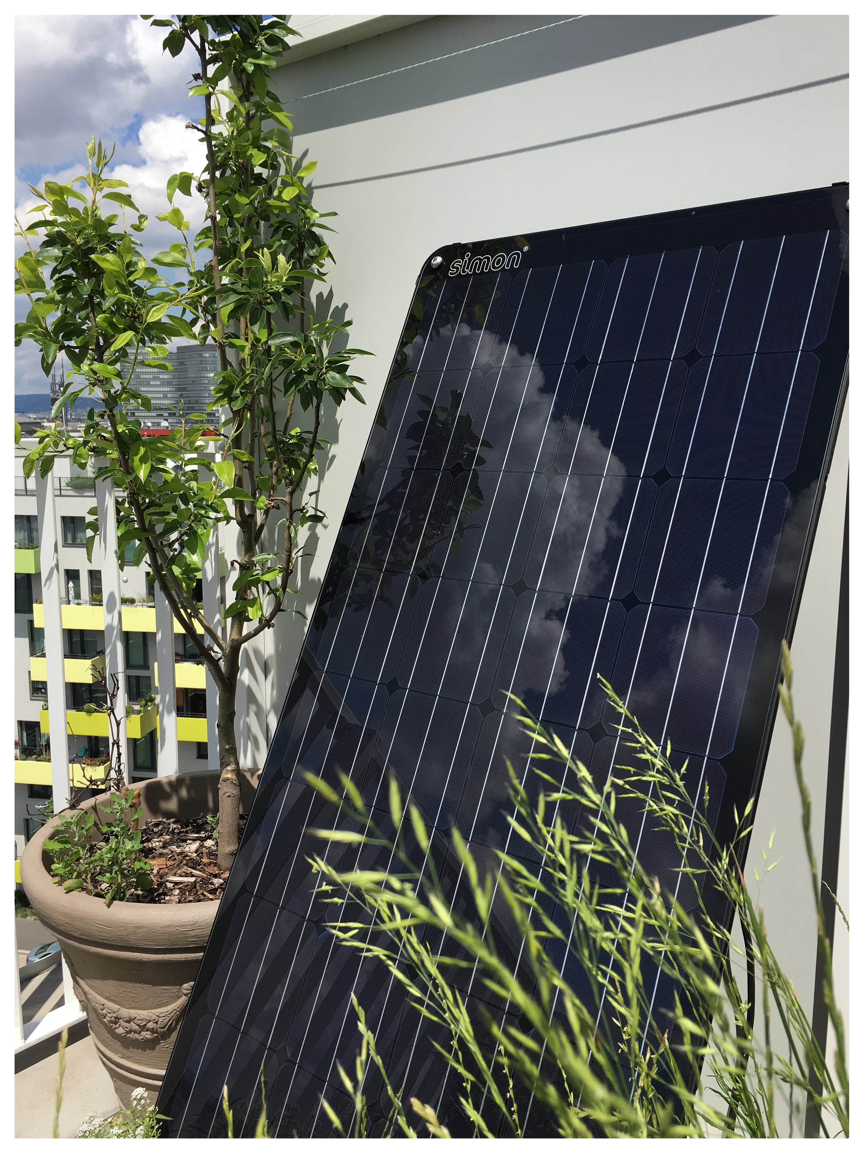

Moin
Da ich kein fundierter elektriker bin,werd ich wohl auf eine mini-PV-anlage zurückgreifen mit steckdosenadapter, da ich in ein mehrparteienhaus wohne.Hoffentlich stellt sich dann die verwaltung nicht quer.
Gruss
Gruss
Das sind dann die, von mir erwähnten, Module mit Modulwechselrichter. Ob die Verwaltung etwas dagegen haben kann, hängt vor allem von der Montageart ab.neUNUndsechzig hat geschrieben: ↑Sa 22. Dez 2018, 10:24[...]Da ich kein fundierter elektriker bin,werd ich wohl auf eine mini-PV-anlage zurückgreifen mit steckdosenadapter, da ich in ein mehrparteienhaus wohne.Hoffentlich stellt sich dann die verwaltung nicht quer.[...]
Wenn dann,stell ich das modul auf den balkon ohne direkt ins mauerwerk zu bohren,also mobil.
Dann kann ich das jederzeit wieder reinstellen,weil hochparterre.
Gruss
