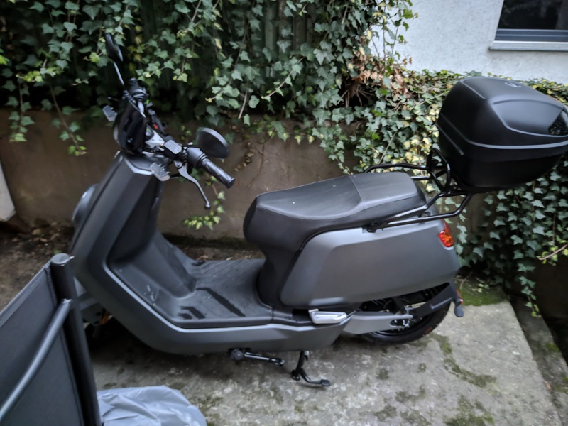

Ich habe das Givi E300NT in Kombination mit dem Klappgepäckträger. Das Klappteil vom Gepäckträger lässt sich recht einfach abschrauben und das Topcase dann problemlos mit dem beiliegenden Material befestigen. 'Das Topcase lässt sich auch innerhalb von Sekunden entfernen, wenn ich es mal nicht benötige. Wobei ich es aus Bequemlichkeit eigentlich immer für den Helm dran lasse.

Gibt es sowohl als Variante Gepäckträger klappbar als eben auch als Topcaseträger. Schau mal in meine Signatur, da sind auch nochmal größere Bilder ohne Case. Egal ob Monokey oder Monolock: Givi legt immer Material für die Befestigung am Rohrrahmenträger bei, das sind so wellige Bügel mit Loch in der Mitte. Die Montage geht sich da immer gut aus.

Den Topcaseträger aus Metall gab es leider noch nicht als ich den Gepäckträger bestellt habe. Da gab es nur den Plastikträger, deshalbwar mir meine Lösung lieber. Würde dir dann aber eher zum Metall-Topcaseträger raten, weil beim Gepäckträger das Topcase relativ weit nach hinten versezt ist.
