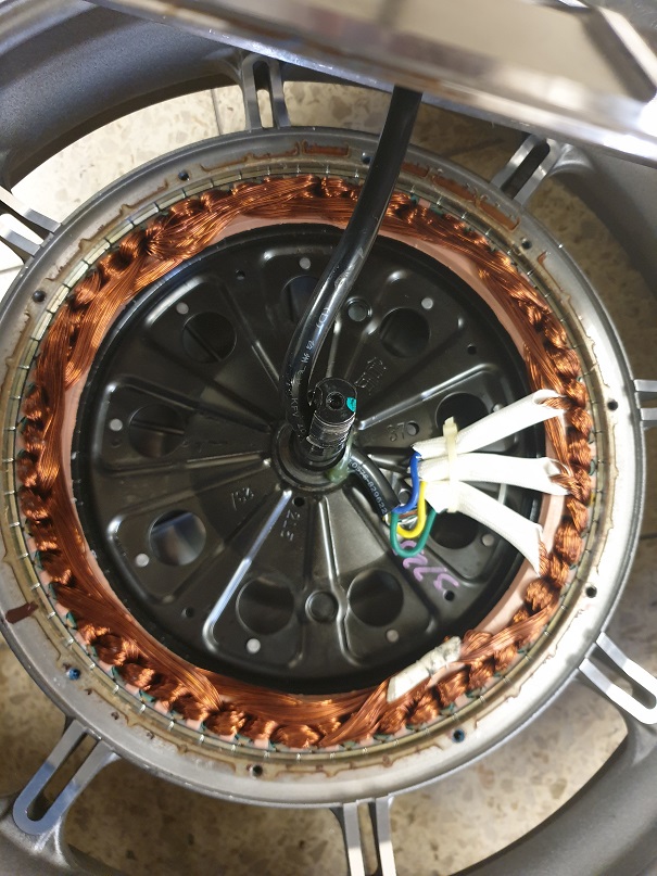

weiß jemand zufällig jemand die Polzahl vom Motor oder hat Bilder vom einem offenen Motor?

Ah, jetzt verstehe ich. Nur gibt es eigentlich keine Polzahl größer 2 (also Plus und Minus bzw. Nord und Süd), Du meinst die Anzahl der Neodynmagnete in der Felge. Besser nichts am vorgegebenen Wert ändern. Es müßten 23 oder 28 Stück sein. Normalerweise ist dieser Eintrag gegen Änderungen geschützt.

Die Polzahl braucht man um zB. einen Kelly-Controller anstelle des Lingbo-Controllers der Super Soco einzurichten.

Ich probierte einmal 28. Ich hoffe, dass der Kelly damit läuft. Unter Umständen wird die Angabe nur für die Geschwindigkeitsanzeige (Halltacho) benötigt. (Man kann natürlich auch die Hallsensoren mit +5V versorgen, das Rad einmal herum langsam drehen und die Spannungsimpulse am Hallsensor zählen). Meist wird die PolPAARzahl benötigt, Anzahl der Magnete durch 2.

Auf dem Werbebild zur TS sind 54 Spulen abgebildet.
54 / 3 Phasen = 18 Spulen / Phase = 9 Paare / Phase
Der Motor der TC ist größer und könnte mehr Spulen haben.
