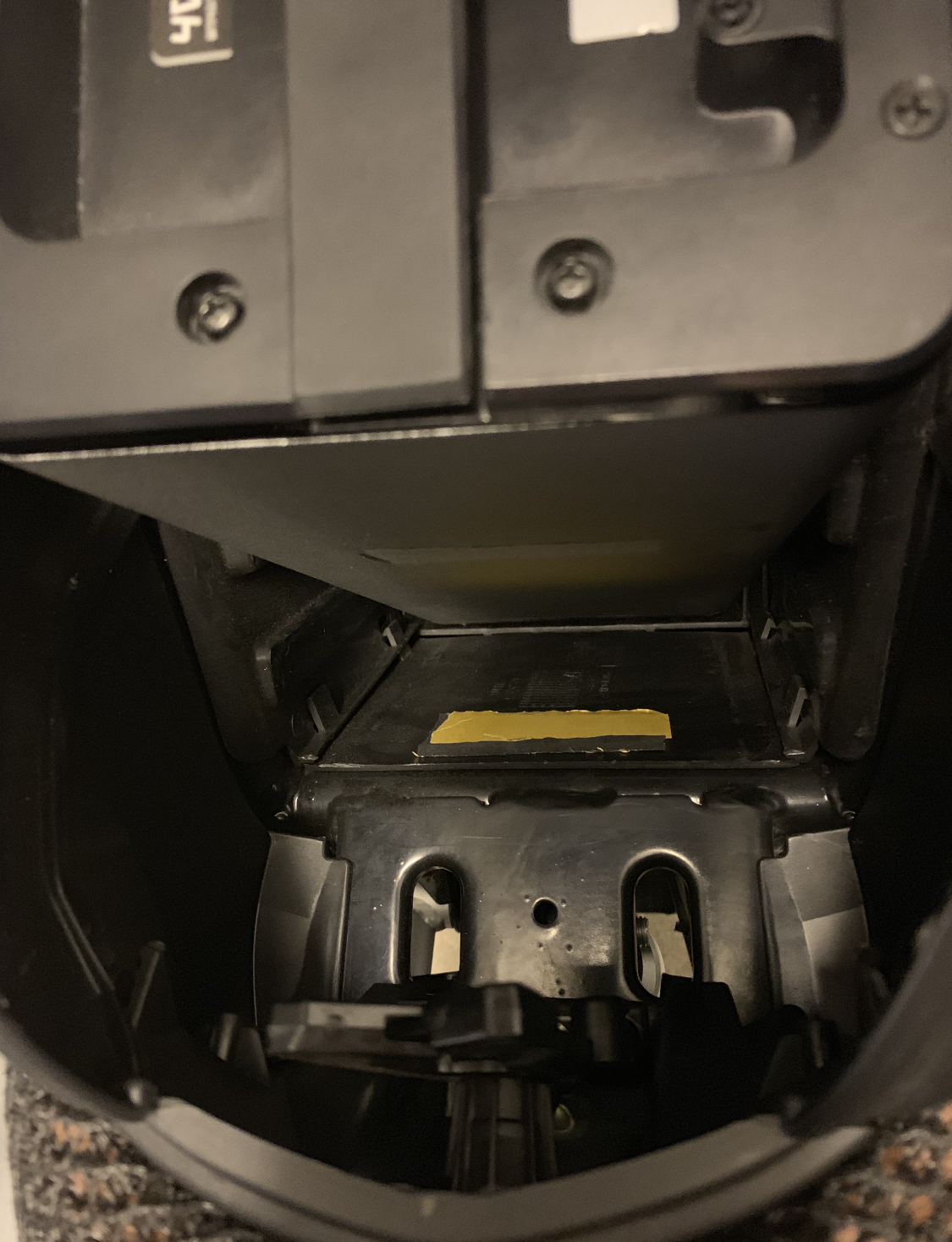

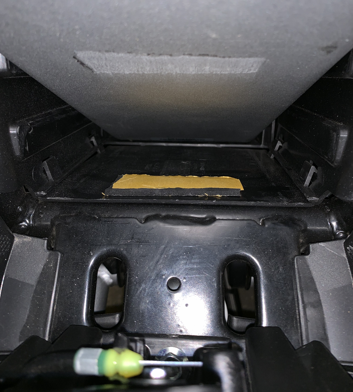

Re: Deutliches klappern zu hören
Das war bei mir auch so, bis ich nicht das hier zwischen geklebt habe:
Ich habe Moosgummi auf die Unterseite vom Akku geklebt.. Himmlische Ruhe seither
