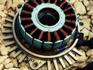

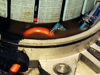

Wir sind endlich mal dazu gekommen das baby auseinander zu bauen.
Dabei haben wir festgestellt, dass es sich sicher um keinen Bürstenmotor handelt!
Sehr interessant war die Erkenntnis das ein mit ein Elko geplatzt und ein Widerstand halb "abgerissen" ist - der Controller sich direkt am Motor befindet.
Dummerweise sind die elektrischen Bauteile so vergossen das da kein drankommen ist.
Ich habe euch mal ein paar Fotos mitgebracht.
Hat jemand eine Ahnung wo ich einen Ersatzcontoller, bzw einen ganzen Motor herbekomme?
Vielen dank für eure Hilfe!

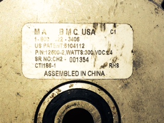

EilemitWeile
Re: Tante Paula läuft nicht an
Beitrag von EilemitWeile »
"assembeld in China" ... ist also etwas ganz Normales und wird hier in Deutschland sehr hochpreisig verkauft.

irgendwie sieht Dein Motor nicht nach Ferdinand II aus.
Ein paar weitere Fotos von Deinem eScooter wären zur Erleuchtung hilfreich.

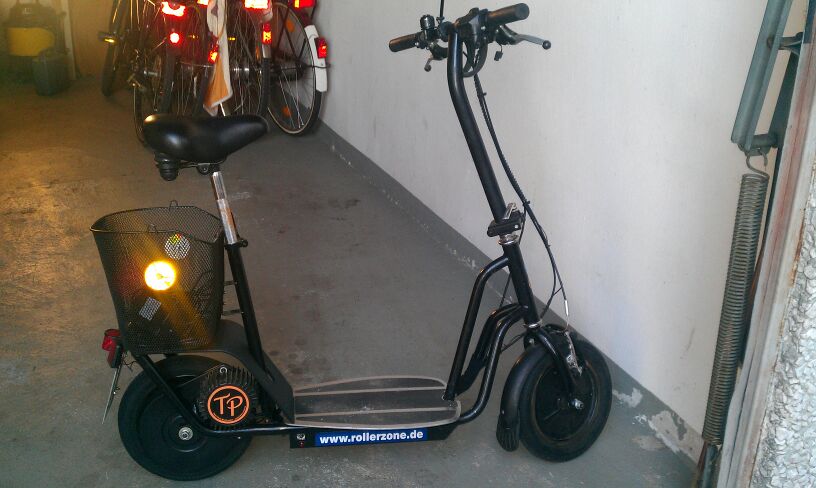

Hi Leute,
hier nochmal ein Bild vom ganzen Roller.
Habe ich mich mit dem Model vertan?
Kennt jmd einen Händler, welcher für dieses Gerät einen Ersatzmotor/Controller liefern kann?
Vielen Dank für eure Hilfe!

Die TP's sind Lizenbauten von Currie -Tech, alle Motoren seit mehr als 10 Jahren sind von Kollmorgen und am billgsten von Partsforscooters und aenlichen Websites aus den USA zu bestellen.
