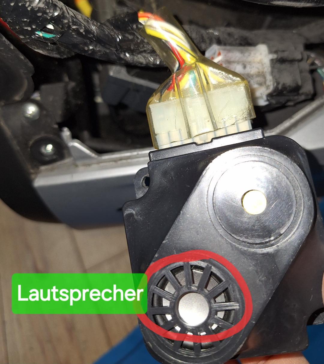

Habe heute mal den Lautsprecher etwas zugeklebt. Das ist aber nicht die befriedigende Lösung und immer noch zu laut.
Weiß jemand, welches der Kabel am Stecker für den Lautsprecher zuständig ist? Ich würde es einfach abzwicken. Wenn die Alarmanlage dann auch still bleibt, ist das nicht so schlimm. Es kümmert meistens eh niemanden wenn eine Alarmanalge los geht.
Diese Lausprechereinheit, was macht die alles? Da gehen so viele Kabel rein ...

Da ist auch der Empfänger für die Funkfernbedienung mit eingebaut.
