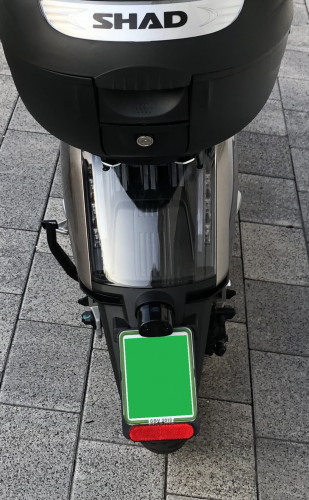

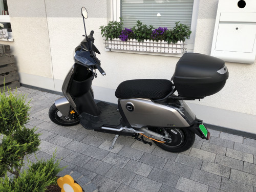

Hab meiner Cux auch den Gepäckträger, sowie ein Top Case spendiert, optisch fand ich es ohne und vor allem mit dem silbernen Haltegriff natürlich schöner, aber ich war es immer leid den Helm mitnehmen zu müssen. Als Top Case wollte ich ein relativ kleines haben, hatte dann bei Givi und Shad nachgeschaut und das kleinste für Roller war ein Shad mit 26l Stauraum (Shad SH26), wo mein Jethelm, Handschuhe, Regenponcho und noch einiges mehr Platz finden können, sowie kleinere Einkäufe. Für meine Belange ist selbst das Top Case noch zu groß, aber kleiner gab es ja nur von NoName-Marken und das wollte ich nicht.
Da ich auch ab und an ohne Top Case fahren möchte, habe ich eine Möglichkeit zur Befestigung des Reflektors/Katzenauges gesucht, vorher hatte ich diesen an dem Haltegriff des Sitzes befestigt gehabt, mein Nummernschild war am Metallhalter befestigt, hat durch die Höhe jedoch die originale Aufnahme des Reflektors ganz unten verdeckt. Ich habe durch meinen Händler nun einen Plastikhalter zum Einklicken des Nummernschildes erhalten, diesen mit Bohrlöchern oben links und rechts versehen, so dass ich erstmal die Montage an der Cux vornehmen konnte, im unteren Teil des Halters, wo sonst wohl der Werbeaufdruck bei manchen Haltern ist, habe ich ebenfalls 2 Löcher gebohrt und so den Reflektor angebracht. Somit war alles ohne größeren Aufwand möglich, optisch versuche ich es noch rahmenlos zu machen, da ich einen 3D Drucker besitze und mir da in der nächsten Zeit sicherlich noch etwas designen und drucken werde.

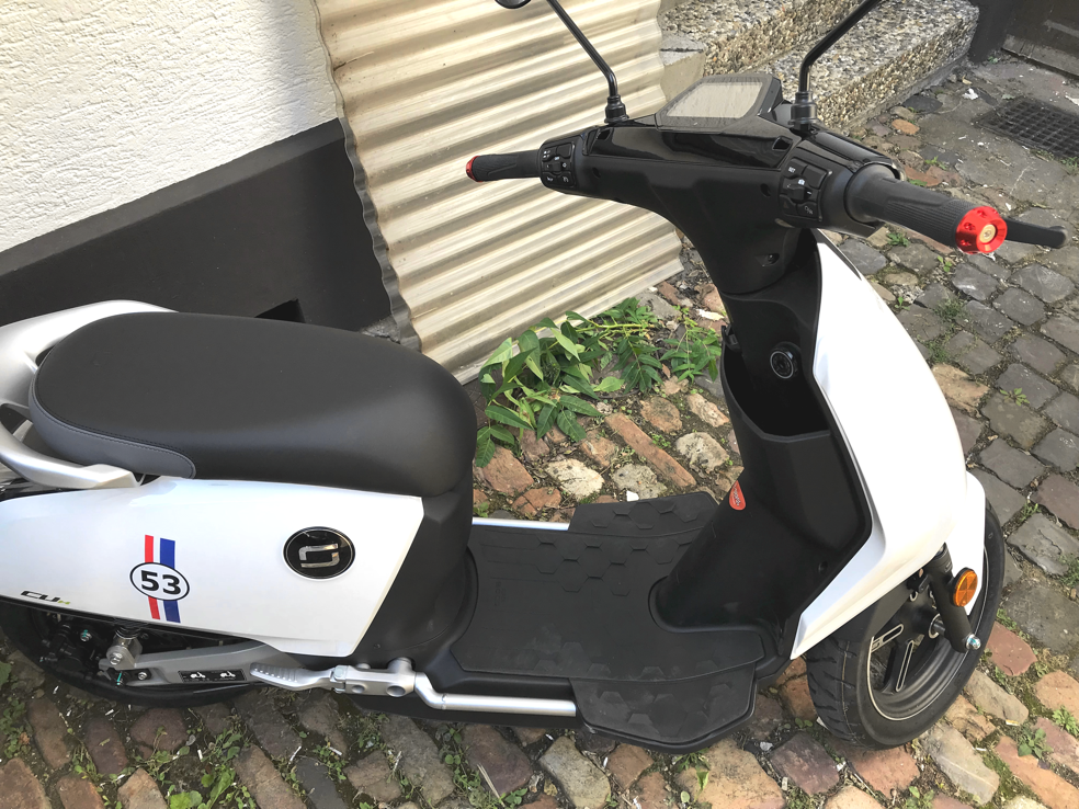

danke euch für den tipp.. die habe ich mir auch geholt und sitzen nun
wefunkster hat geschrieben: ↑Mo 1. Jul 2019, 19:37Nochmals Danke für die Inspiration!Sheik hat geschrieben: ↑Mo 17. Jun 2019, 19:33Keine Angst du kannst die einfach abziehen... Naja einfach ist ein wenig untertrieben, aber es geht schon. Der Lenker ist ein 17mm Stahllenker. Die "Metallfeder" hält die Kappe fest und verklebt ist da nichts. Ich musste nur den Gummi noch ein wenig bearbeiten und die Schraube anziehen... Fertig. Ich bin echt zufrieden. Anbei die Bezugsquelle...wefunkster hat geschrieben: ↑Mo 17. Jun 2019, 17:37OK, sehr geil!
Was, wie, wieviel, wo?
Die alten Plasikkappen einfach abgezogen, oder wie? Die sind doch verklebt, oder?![]()
Ich hab mich dann doch für etwas extravaganteres entschieden. =)
Sitzen bombig. Auch wenn der Stromgriff selbst bauartbedingt noch etwas wacklig ist, so ist zumindest das Lenkerende fest und gibt somit einen robusteren Eindruck.
8,68€ aus China über Amazon. Versand hat 10 Tage gedauert.
https://amzn.to/2FLi9gB

Sieht gut aus, wie hast du die auf der rechten Seite festgezogen? Bei mir ist das ein Zwischending von fest und nicht zu fest, damit der Gashebel nicht hängen bleibt
- E=MC²
- Beiträge: 30
- Registriert: Do 15. Aug 2019, 14:58
- Roller: Super Soco CUx
- PLZ: 65
- Tätigkeit: Generaldirektorpräsident
Re: Super Soco CU-X - Umbauten / Zubehör
ja, auch so... erst festgezogen, dann gemerkt: der gasgriff geht nicht zurück.. dann immer ein kleines bisschen aufgedreht, bis er wieder flutscht. fest ist es immer noch...
