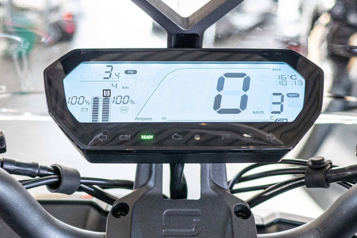

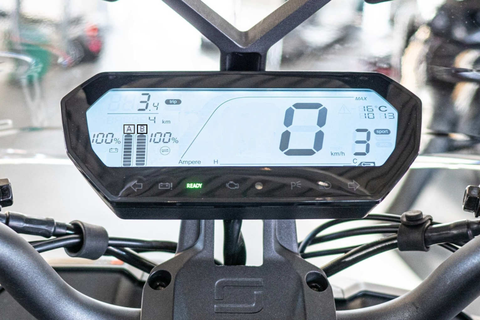

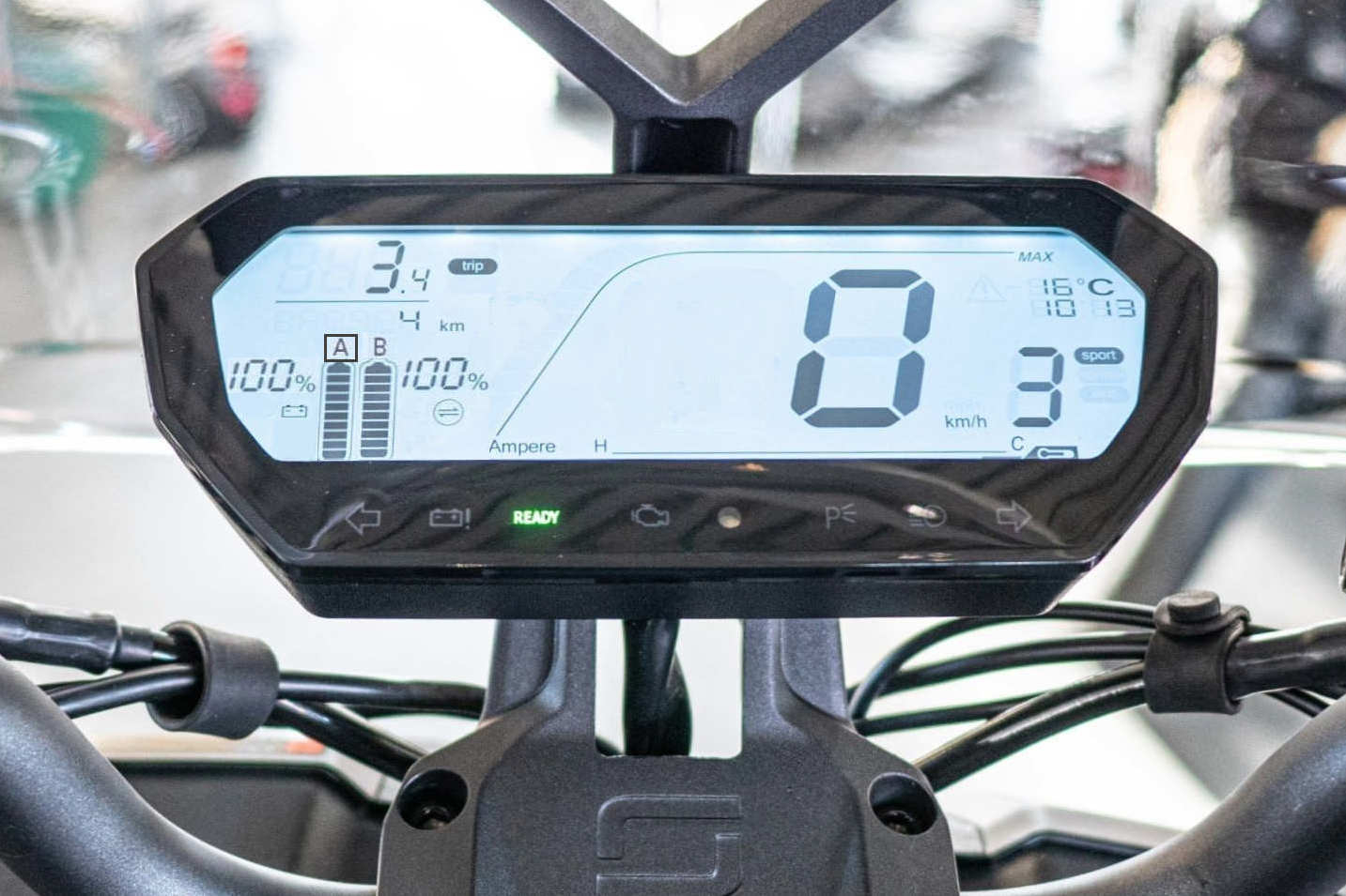

Ein paar Entwürfe zur Akkusteuerung und Visualisierung des "Cockpits.
Meiner Meinung nach ist das ohne Änderung der Hardware möglich.
Bild A: Akku "A" aktiv
Bild B: Akku "B" aktiv
Bild AB Parallelbetrieb
Diese Bilder habe ich May geschickt. Wir werden sehen was draus wird.

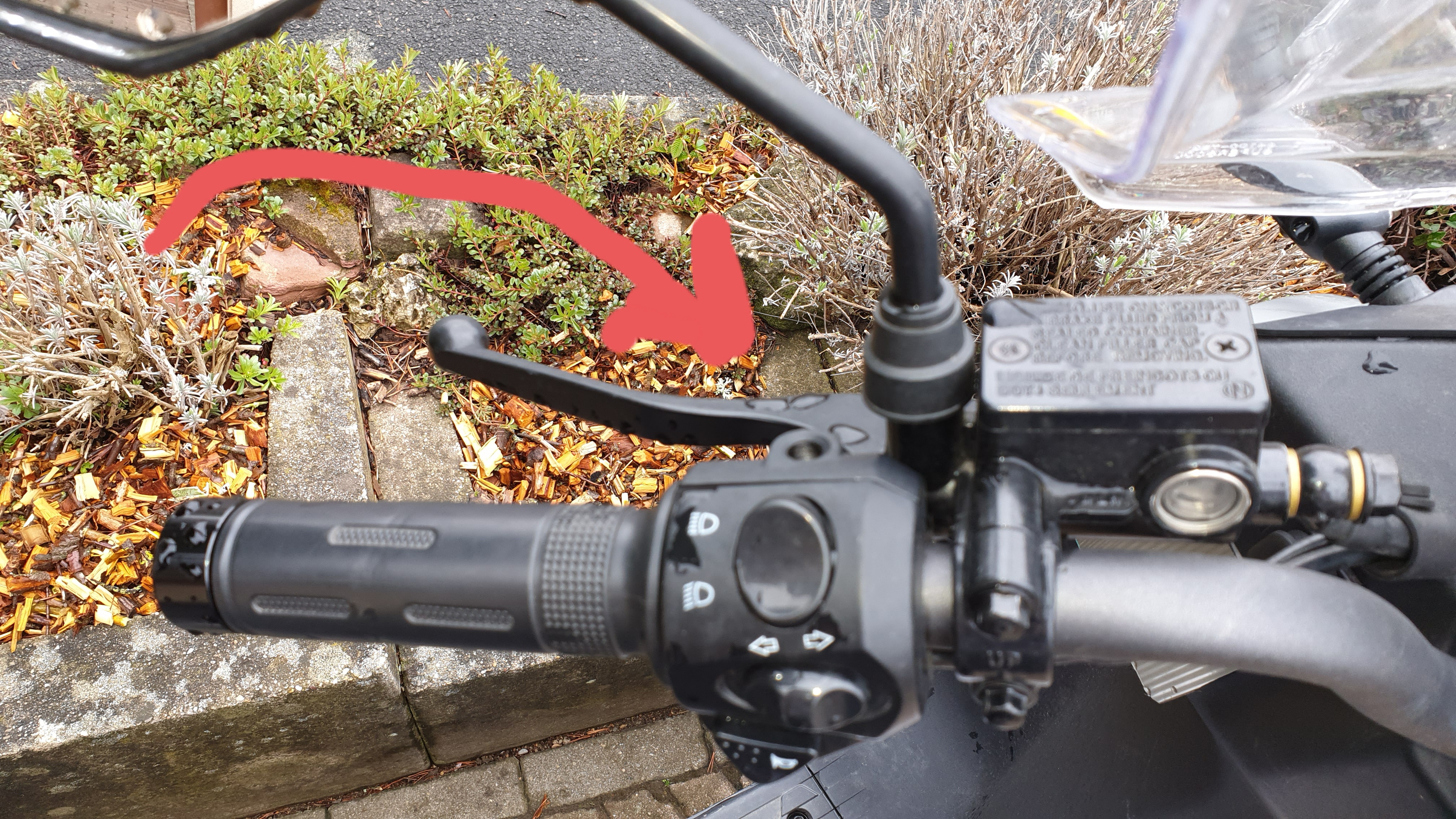

Dann ist mir Dank der Foto von Viktor aufgefallen, dass meine Spiegel falsch montiert sind, da gibt es noch ein Gewinde bei der Schalteinheit, also würden sie 3cm nach außen rücKen, wenn die Gewinde gleich sind...

Bin nicht sicher was du meinst. Kannst du Fotos machen?Dann ist mir Dank der Foto von Viktor aufgefallen, dass meine Spiegel falsch montiert sind, da gibt es noch ein Gewinde bei der Schalteinheit, also würden sie 3cm nach außen rücKen, wenn die Gewinde gleich sind...

Danke für die Info, hier das Foto mit dem leeren, weiter aussen liegendem Gewinde(gang)

Bei mir sind dort die Spiegel angeschraubt und in den anderen Gewinden sind Blindstutzen.
Ich habe gerade mal ein paar Videos durchgeschaut. In den meisten stecken die Spiegel in den äußeren Gewinden, in ein paar aber auch in den inneren wie bei dir. Geht also beides.

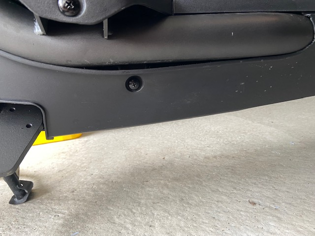

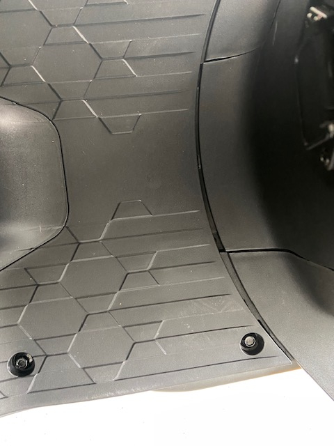

Heute hatte ich wegen des miesen Wetters mal Zeit mich mit der CPX näher auseinanderzusetzen. Mit einem Schrauberbier in der Garage kann man Himmelfahrt auch gut verbringen.
Auf dem Programm stand:
1.) schiefen Blinker geradestellen und Scheinwerfer so einstellen dass man damit auch was sieht
2.) Klären des riesigen Spalts zwischen Trittbrett und Sitzbankverkleidung
3.) Klären Riesenloch in der rechten unteren Trittbrettverkleidung.
Punkt 1 musste ich leider aufgeben da ich die Frontverkleidung nicht runterbekam, habe dazu eine separate Anfrage im Forum gestartet. OK, dafür kann der Hersteller nichts (aber: wenn der die Scheinwerfer sinnvoll eingestellt und die Blinker gerade festgeschraubt hätte gäbe es das Problem gar nicht).
Punkt 2 war ein "Erleuchtungserlebnis". Nachdem ich die 4 Schrauben des Trittbretts herausgedreht hatte (um zu bemerken dass die schon heftig rosten) konnte ich sehen warum dieser Spalt zwischen Trittbrett und Sitzbank ist: da sind eigentlich im Trittbrett 3 Haltenasen die die beiden Teile verbinden. Die Sitzbankverkleidung hat aber so eine gruselige Passform dass die Haltenasen des Trittbretts da gar nicht hinpassen. Der Arbeiter im VMoto-Werk hatte anscheinend einen schlechten Tag (Tsing-Tao-Bier alle oder Reiswein war schlecht) - er hat das Trittbrett trotzdem draufgekloppt.
Man kann sogar noch sehen wo die Haltenasen aufsetzen bevor sie abbrachen.
Punkt 3 war was besonderes. Die Seitenverkleidung wird an einem Haltewinkel festgeschraubt der am Rahmen verschweißt ist. Vermutlich der selbe Chaot der den Roller zusammengenagelt hat hat vermutlich diesen Winkel angeschweisst - zu weit unten! Um die Seitenverkleidung doch noch irgendwie draufzuwürgen hat sie einfach verbogen und die Schraube so genial schief reingedreht daß das Schraubengewinde "rundgelutscht" war.
Neben den bereits gelösten Problemen (schiefer Heckfender, selbstauslösender Hauptschalter) sind das schon eine Menge "Erlebnisse" mit einem neuen Produkt aus China. Wenn das Ding nur 2000 Euro kosten würde könnte man ja sagen "you got what you paid" aber als Superschnäppchen kann man das nicht mehr bezeichnen.
Andererseits scheint es auch CPX zu geben die gerade zusammengeschraubt wurden. Da hatten die Werker vielleicht genug Bier (oder Reiswein) intus um mit ruhiger Hand arbeiten zu können.

Das sieht ja richtig grausig aus. Eindeutig ein Fall für die Gewährleistung !!
Schicke doch mal die Bilder an diesen Herrn: Mr. Laven Xu, who is the manager of our aftersales service team.
laven @vmotosoco.com
Du wirst sicher keine Antwort bekommen, aber er soll sich ruhig den Pfusch ansehen.
Viktor
