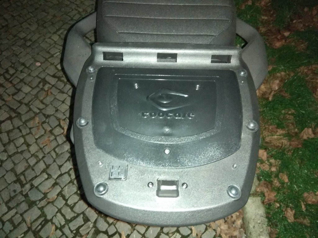

Da sollten Klemmbleche dabei sein bei den Befestigungsschrauben der Adapterplatte. Mit denen kann direkt am Rand des darunterliegenden Trägers das Klemmblech druntergeschoben werden und die Adapterplatte damit festgeklemmt werden.
Squirrel
Beiträge: 245
Registriert: Fr 25. Sep 2020, 14:11
Roller: Kymco New Downtown 350i, Super Soco CPX (+VN900 Gespann)
PLZ: 74653
Re: Super Soco CPx
Beitrag von Squirrel »
Die schwarze Abdeckung des Gepäckträgers ist recht "meineidiges Zeug". Darunter finden sich 4 Gewinde auf einer Art Erhöhung und auf denen liegt das
Ganze dann auf. Besser wäre eine Adapterplatte die an diesen 4 Gewinden festgemacht wird und auf die dann die Trägerplatte kommt.

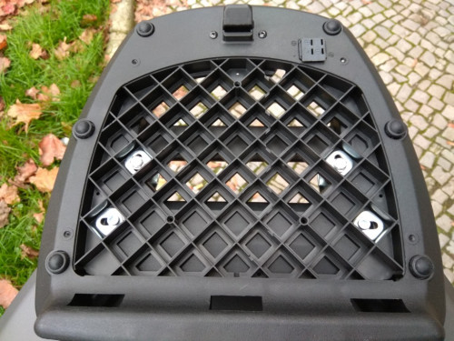

AlecTron hat geschrieben:
So 8. Nov 2020, 01:11
Vielleicht stelle ich mich ja auch zu blöd an, aber ich habe auf deinen Tipp hin genau dieses Topcase genau dort gekauft. Und ich weiß nicht, wie ich die Platte hinten draufschrauben soll. Wenn ich sie leicht schräg anschraube kriege ich wohl drei von vier Schrauben dran, aber das ist ja nicht Sinn der Sache. Übersehe ich was?
Ich hätte doch mal ne Anleitung machen sollen...
1. Die beiden Schrauben vorn (also auf der Soziusseite des Gepäckträgers) demontieren.
2. Die Grundplatte so ausrichten, dass die beiden Gewinde nicht verdeckt sind. Anhand deines Fotos passt es links, rechts musst du ein bisschen zum Soziussitz hin korrigieren.
3. Die Metall-Einsätze so in die Grundplatte einlegen, dass die Gewinde nicht verdeckt sind, also quer zur Fahrtrichtung.
4. Die mitgelieferten Inbusschrauben mit den Unterlegscheiben versehen und in die Gewinde einschrauben. Nach fest kommt ab.
5. zur Sicherheit braucht es noch zwei weitere Befestigungspunkte. Das wird mit zwei der Klemmeisen unten am Gepäckträger gemacht. Du brauchst dafür zwei längere Schrauben, die Mitgelieferten sind zu kurz. Die Klemmeisen werden mit den Schrauben und der selbstsichernden Mutter fixiert. Dann hält das Ding bombenfest. Die werden da auch nicht festgehakt, sondern die Enden liegen halbwegs plan auf der Unterseite des Gepäckträgers auf und werden durch die Spannkraft der Verschraubung gehalten.
AlecTron
Beiträge: 181
Registriert: Do 22. Aug 2019, 23:20
Roller: Super Soco CPX
PLZ: 12
Wohnort: Berlin
Re: Super Soco CPx
Beitrag von AlecTron »
Vielen Dank für die Anleitung! Dann werde ich morgen mal Schrauben kaufen.
Nur damit ich dich richtig verstehe: Die Kunststoffplatte auf dem Gepäckträger bleibt drauf, ja? Ist ja auch ziemlich stabil das Ding und trotzdem recht leicht.
kabee
Händler
Beiträge: 2177
PLZ: 3
Re: Super Soco CPx
Beitrag von kabee »
Ja, die bleibt drauf, sonst fängt die Grundplatte an zu kippeln und du bekommst die Klemmeisen nicht richtig fest.

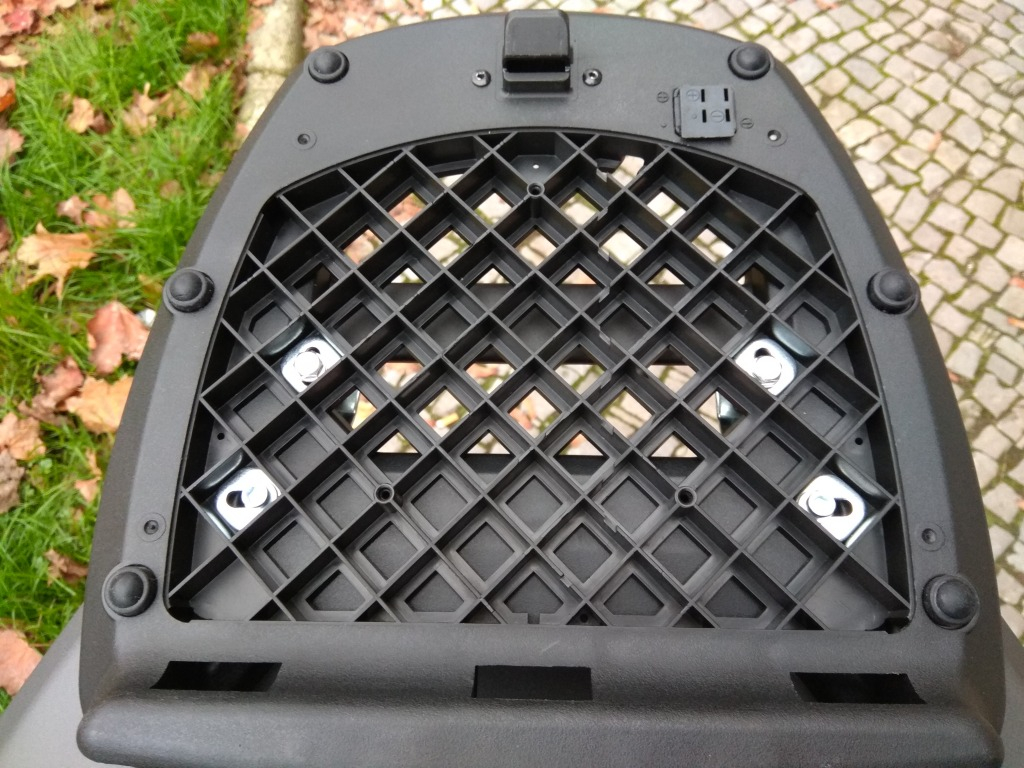

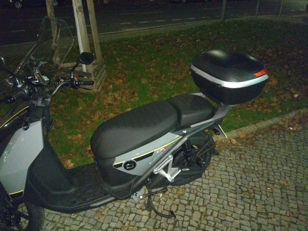

kabee hat geschrieben:
So 8. Nov 2020, 12:54
Ich danke dir. Habe die Platte heute morgen vor der Arbeit endlich mal montiert. Ich habe zwei Schrauben M6x50 gekauft (meine ich) und die reichten dann gerade so. Wirkt stabil. Bin jetzt noch nicht mit gefahren, mache ich entweder morgen oder freitag. Dieses Rückenpolster mache ich auch noch ran.
Sieht auf jeden Fall sehr THICC aus auf dem dritten Bild 8-)
