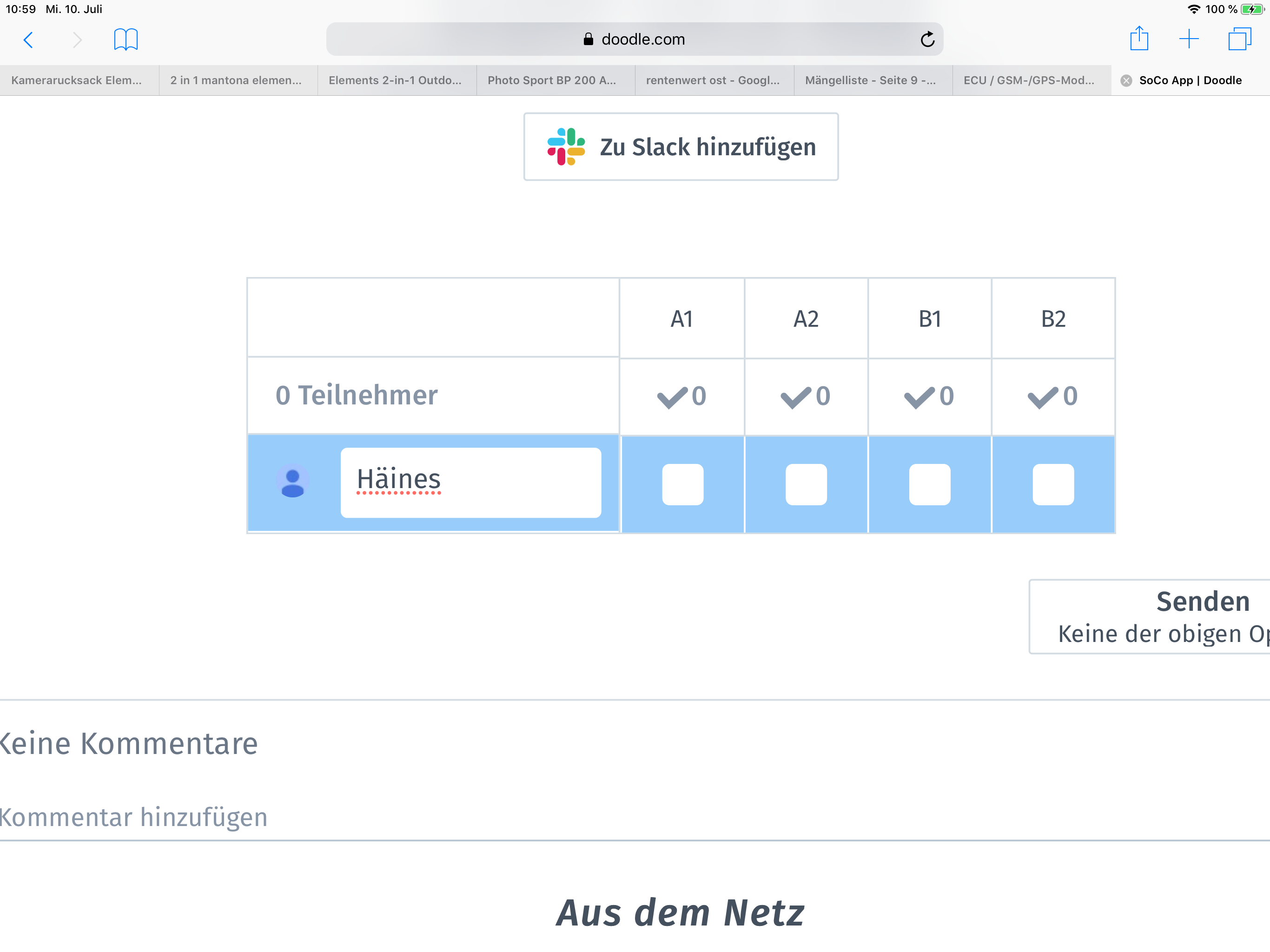

Doodle ist für Termine.
Umfragen können wir hier auch an ein (neues) Thema heften.
Mein Vorschlag dazu: Es sind 10 Optionen möglich. Wenn wir mehrere Frage-Blöcke einrichten und entsprechend viele Antworten erlauben, kann man mit etwas Disziplin mehrere Fragen in einem Rutsch beantworten, wenn man sich an eine Option je Block hält.
Vorschlag von mir

Der Soco-Werkstattmensch meines Händlers hatte heute bei dem Problem nur mit den Schultern gezuckt, versprach aber einen Mitarbeiter in die Spur zu schicken, der wegen meines Problemes bei Leeb nachfragt.
Zur Uhrzeitfrage: Ja, nur mit der richtigen ECU gibt es überhaupt eine von 8:00 Uhr abweichende Uhrzeit. Welche Zeitzone angezeigt wird, ist auch bei fehlender Handykopplung nicht klar: bei mir ist es meist MEZ (ohne Sommerzeit), aber ab und zu auch mal CST (Chinazeit). In meiner App (die bisher noch nie Kontakt zum Roller hatte) wird immer Zeitzone "Andorra" gemeldet, egal was ich einstelle. Das wäre in jedem Fall abweichend zu CST. Insofern glaube ich, dass das Modul unter Umständen zwar die Zeit aus dem GPS ziehen kann, aber solange es dazu Probleme mit der Ortung gibt, kommt default CST zur Anzeige.

Doodle hätte den Vorteil, dass man die Antworten rückverfolgen kann. Ich sähe da nämlich noch mehr Korrelationsmöglichkeiten.
Eine Umfrage im Forum käme ohne externe Hilfe aus und wäre präsenter zu finden, gerade mit neuem Thema.
Wenn keiner weitere Vorschläge für die Umfrage hat, würde ich ein neues Thema lostreten.
