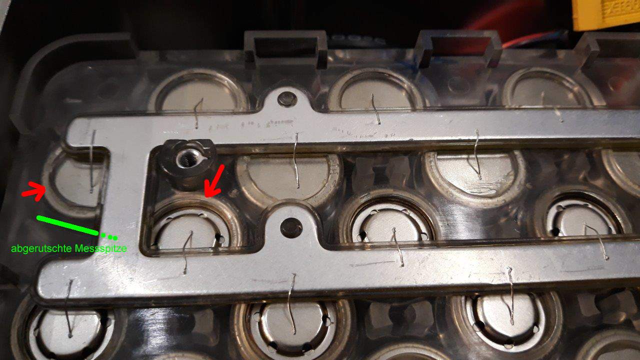

Irgnedwas ist aber definitv abgebrannt, weil da wo die Messspitze den Kurzschluß verursacht hat, sieht man an der Zelle einen kleinen schwarzen punkt -
und!!! zwischen den Zellen wo ich den Kurzschluß verursacht habe, messe ich nun 0 Volt - wenn das vorher auch schon so war, dann hätte es wohl kaum gefunkt.
So sieht der Akku innen aus, und ich denke mal die feinen dünnen drähte sind genau die verbindungen, von denen ich vermute eine gekillt zu haben.
Das ist möglicherweise eine art "eingebaute Schmelzsicherung" gegen das gesamte abfackeln bei einem Kurzschluß bei einem Unfall?
Den Kurzschluß habe zwischen den 2 Minus-Polen der mit roten Pfleilen markierten Zellen verursacht:
Ich habe dabei von der Seite gemessen (Messpitze grün skizziert).
Nur war das nicht am Rand vom Akku wie auf der Abbildung, sondern irgendwo in der mitte...
PS: die 4 Ampere pro Zelle sind wohl maximaler Entladestrom, und für 4 A braucht würden diese dünnen drähtchen auch reichen denke ich?
Zuletzt geändert von nitro_amp am Mo 3. Aug 2020, 16:46, insgesamt 1-mal geändert.

Korrekt, die gebondeten Drähte sind Schmelzsicherungen, und sind sicher ALLESAMT durchgeschmort bei dem versehentlich kurzgeschlossenen Zellverbund. Bis der erste Bonddraht schmilzt dauert es einige ms, aber die restlichen kommen dann zunehmend schneller hinterher.
Deshalb misst Du auch 0 Volt an diesem Zellverbund. Du müsstest diesen Zellverbund aus dem Akku lösen und frische Drähte gleicher Stärke punktschweißen, dann diesen Zellverbund wieder in den Gesamtakku einbauen und alles wieder fachgerecht verpacken.

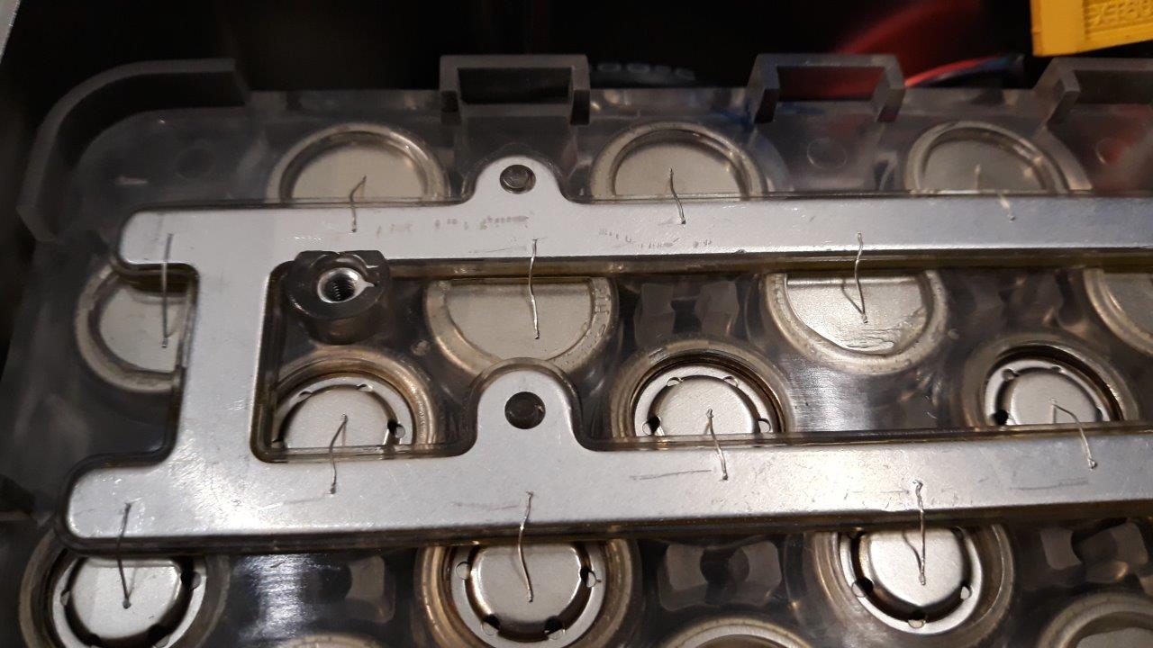

ich glaube ich habe die Stelle jetzt gefunden. 2 Verbindungen hat es erwischt, der rest scheint intakt zu sein....
Edit: zu früh gefreut - mindestens 6 Verbindungen habe ich mittlerweile gefunden.
Das mit dem punktschweißen wird aber ein anderes problem......
Zellen mit isolierung drum rum hätten mich vor diesem GAU bewahrt...
