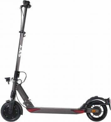

ich bin jetzt schon etwas "länger" Besitzer eines SXT Light PLUS V in der eKFV Version und bin auch sehr zufrieden mit dem Scooter.
Ich Frage mich nur gerade ob es eine Möglichkeit gibt die 20km/h sperre aus dem Scooter zu bekommen?
Ich fahre doch ziemlich oft auf einem Privatgelände und eher nicht auf öffentlichen Straßen, weshalb die Begrenzung ja nicht nötig ist, gibt es daher irgendwie ein Untermenü oder ähnliches womit man die Speere rausnehmen kann?
normal müsste der eKFV Motor ja die gleiche Leistung bringen wie in der normalen Version

So einfach ist es nicht, sonst hätte der SXT keine ABE bekommen. Da müsstest du schon den Controller umbauen von der non ABE Version.

kann man das Steuergerät einfach so tauschen und das funzt?
SXT bietet es ja im shop für 99€ an, der austausch sieht nicht wirklich schwer aus, ist ja nur plug and play kabel anstecken

Ich hatte vorher die illegale Version. Die 20 kmh Begrenzung wäre ja noch ok für mich, aber bergauf mit dem gleichen Motor nur noch 14 statt vorher 25kmh zu fahren ist echt nervig :evil: . Das wäre für mich der einzige Grund, das illegale Steuergerät einzubauen, wenn es denn daran liegt :roll:

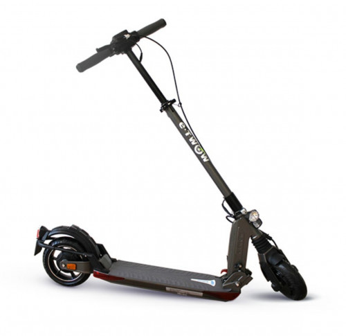

Ich habe das steuergerät vom e twow s2 Booster angeschlossen: damit lief der Roller nicht.

dass das nicht funktioniert glaube ich sofort. Bei 2 verschiedenen Herstellern brauchen nur die Stecker anders belegt sein.
