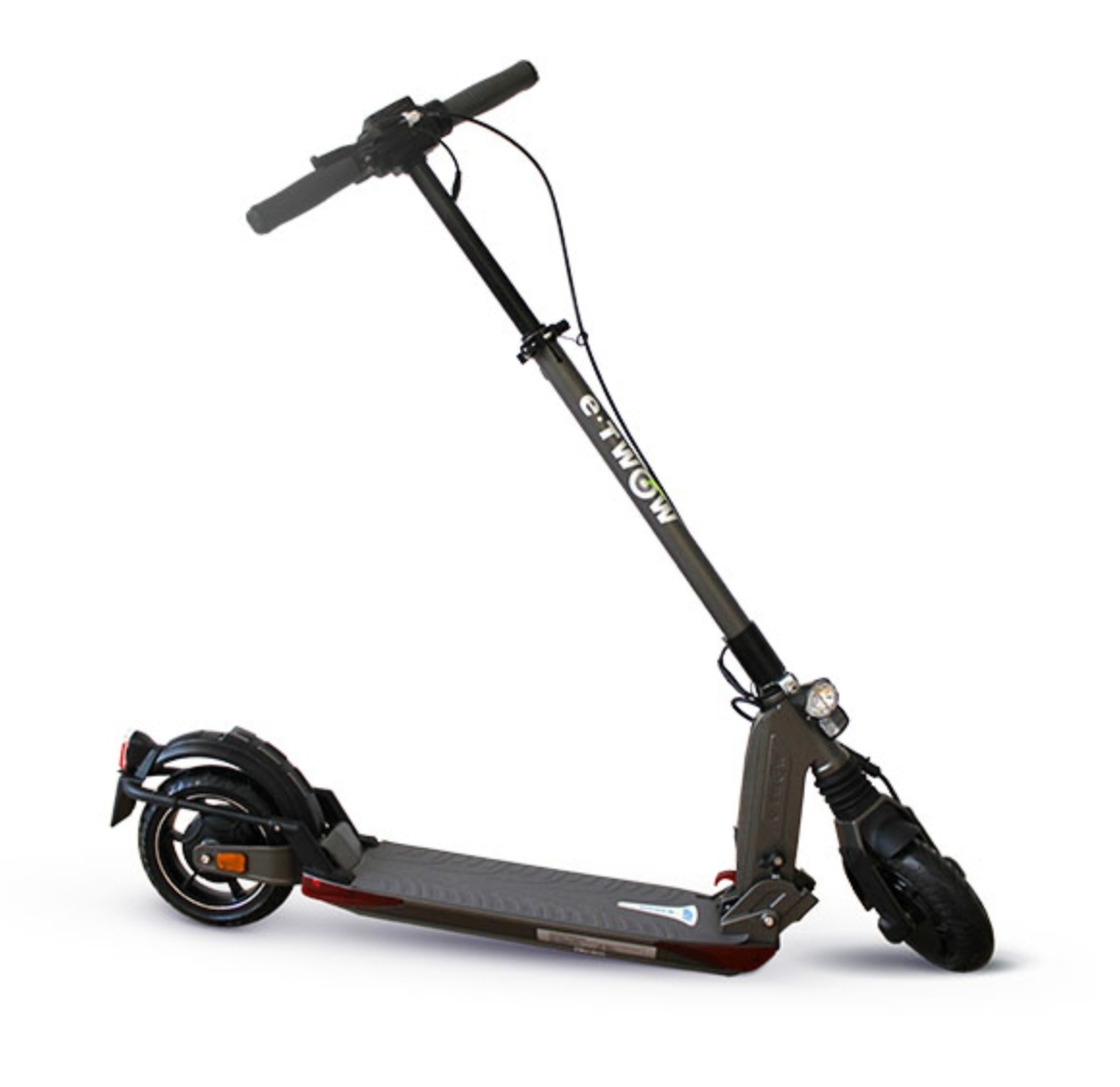

Ich habe das steuergerät vom e twow s2 Booster angeschlossen: damit lief der Roller nicht.
- Harry
- Beiträge: 2139
- PLZ: 49479
- Wohnort: Ibbenbüren
Re: Light Plus V 20km/h Grenze
dass das nicht funktioniert glaube ich sofort. Bei 2 verschiedenen Herstellern brauchen nur die Stecker anders belegt sein.
